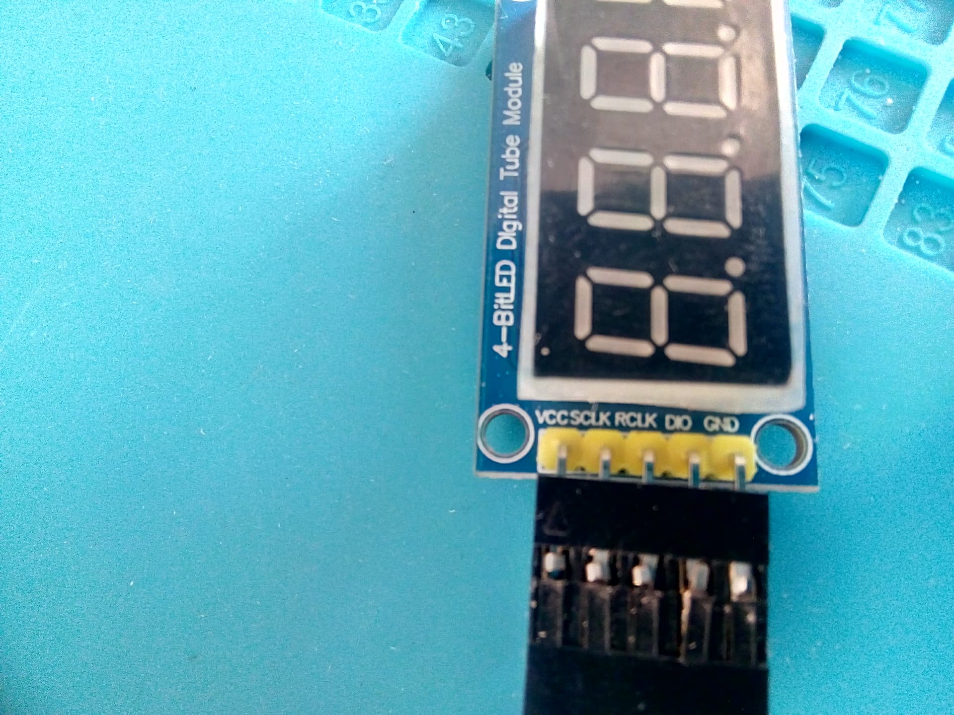

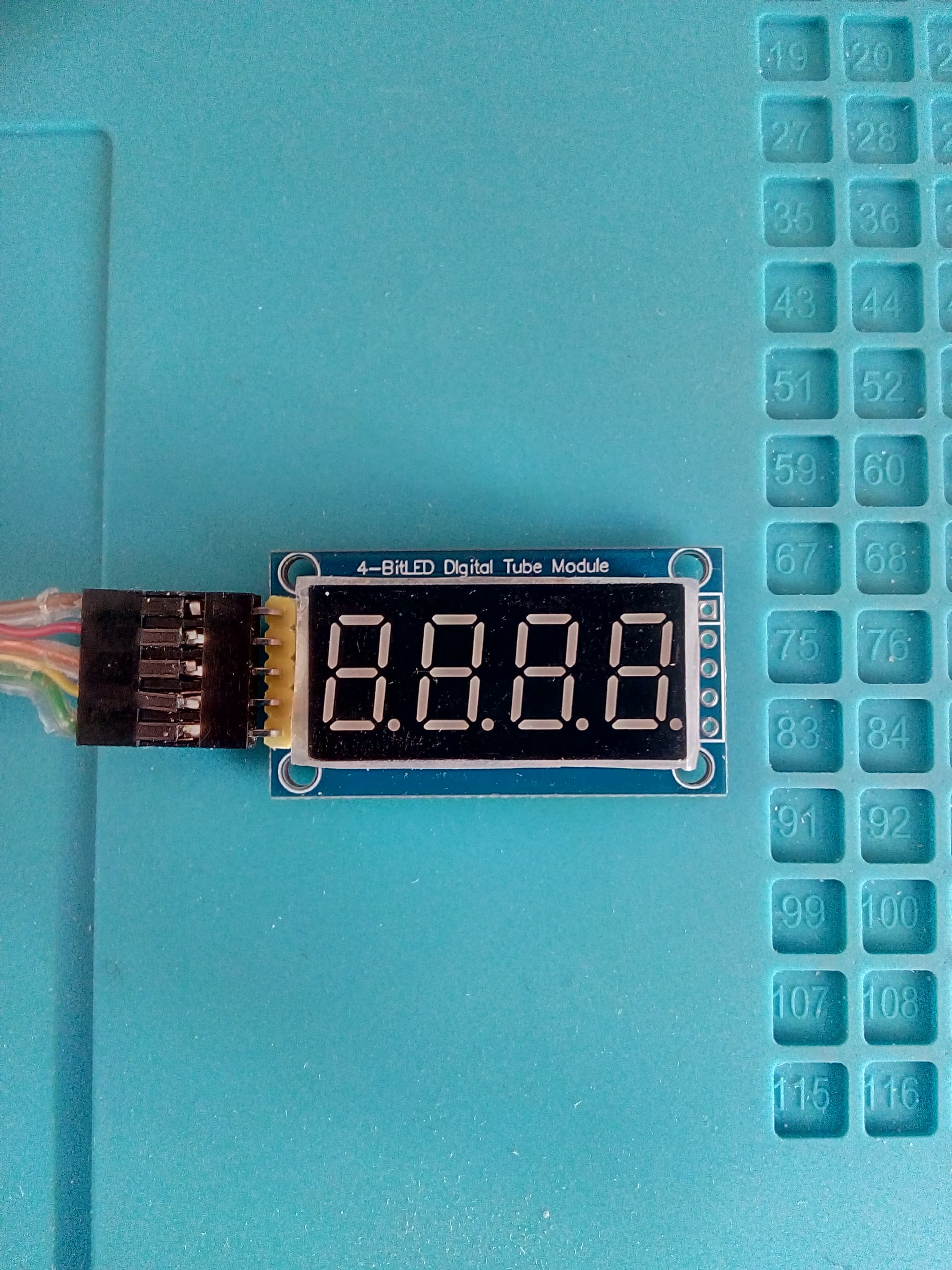

Сами модули выглядят вот так:
На фото лицевая и оборотная часть.
Таких полно на Али. например можно посмотреть тут.

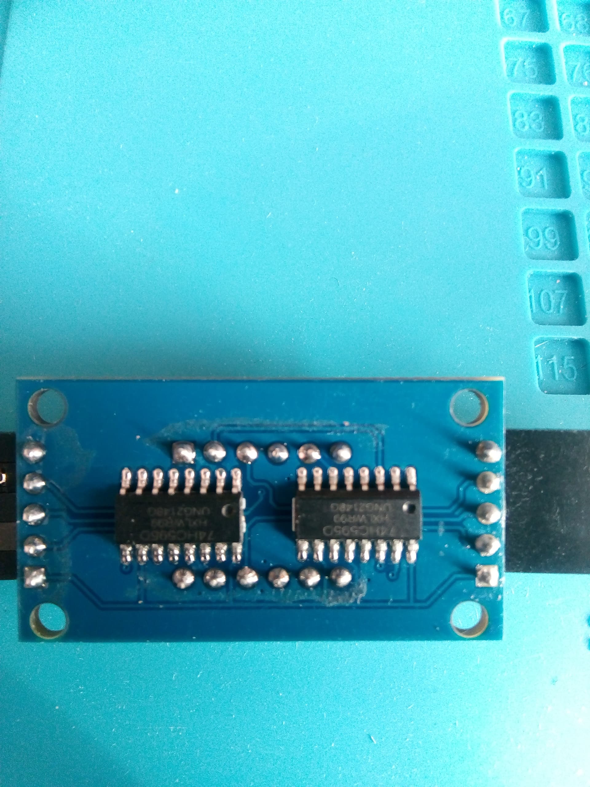

Каждый модуль имеет 2 штуки 74CH595D.
Пока что дата шит не нашел, но обычно для каждого 7 сегментного индикатора в рукодельных изделиях ставится по 1 штуки 74CH595., то есть для 4 индикаторов нужно 4 штуки.
Тут же их стоит 2 (точно не знаю, но возможно это потом повлияет на сам скетч для ардуино).

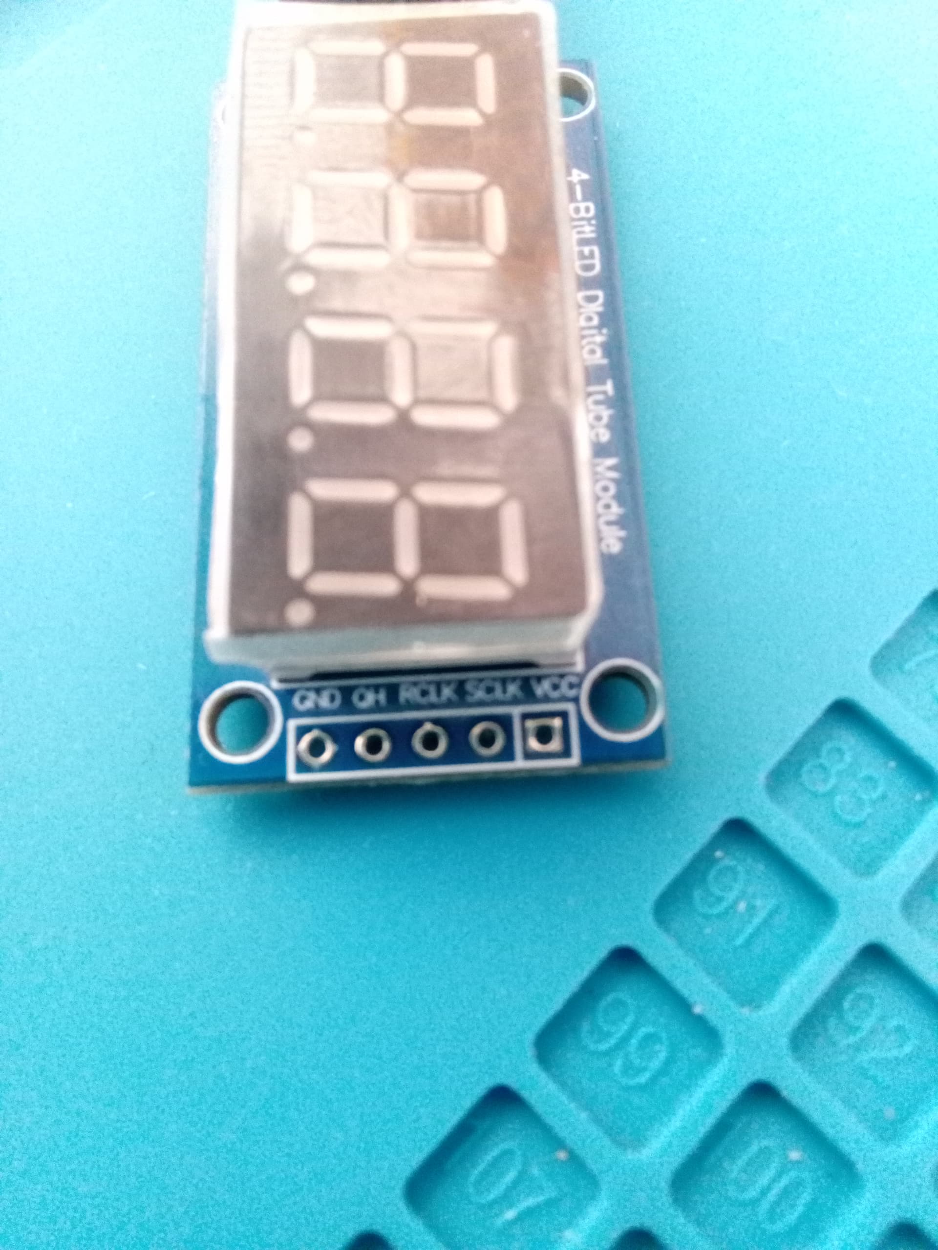

У каждого блока есть “выходы” с двух сторон!
на одной стороне уже припаяны штекера.
На другой стороне их нет, то есть отверстия с надписями:
Имеются следующие входы-выходы:
  1. со стороны подключения к ардуино:
  • VCC
  • SCLK
  • RCLK
    - DIO
  • GND
  1. с обратной стороны:
  • VCC
  • SCLK
  • RCLK
    - QH
  • GND

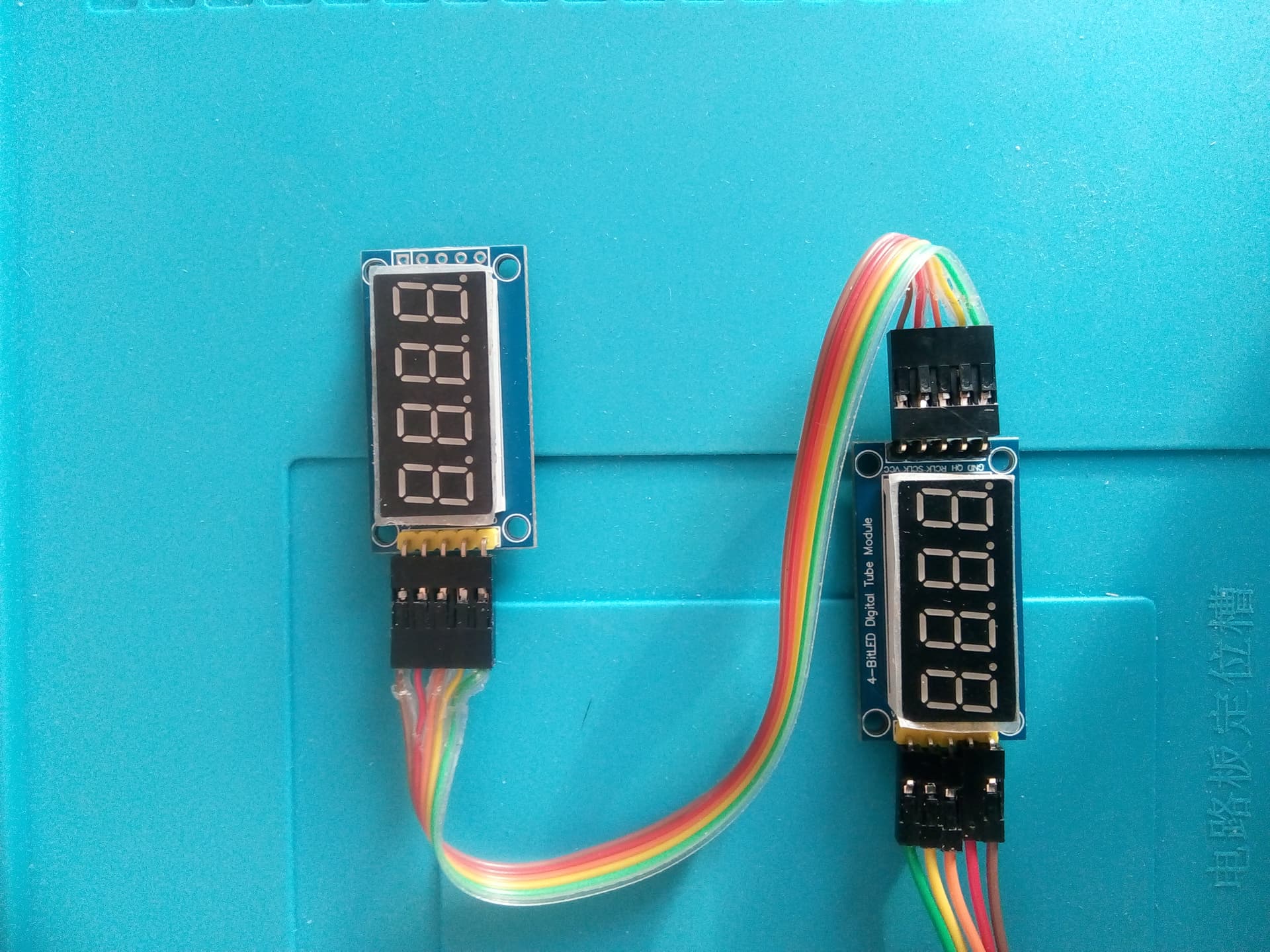

    Вот когда стал делать фотки - внимательно разглядел 4-й выход (вход) и до меня дошло, что он как раз и создан для того, чтобы несколько 4 таких модуля можно было соединить параллельно.
    Еще вчера я на этот выход я припаял штыри для штекера и соединил их, а также частично “прозвонил” 74CH595.
Получилось следующее:
ножка (выход) № 9 крайней 74CH595 после соединения двух модулей последовательно “прозванивается” на ножке № 14 74CH595 находящейся на соседнем модуле.
То есть еще вчера я сообразил, что при последовательном соединении они как раз образуют схему из 4-х расширителей портов 74CH595 . Следовательно со стороны “железа” такая схема допустима.
Теперь осталось решить вопрос о коде - скетче для этой схемы.
Задача:
  • данные с нескольких датчиков влажности или температуры должны выдаваться на каждом отдельном указанном 7 сегментном модуле отдельно (самостоятельно).
    При этом повторюсь - модули идут последовательно (для экономии выходов на ардуино).

  1. Не найти datasheet на эту микросхему - суметь надо.
  2. Две штуки их потому, что одна отвечает за выбор сегмента, вторая за выбор цифры
  3. Если бы модуль поддерживал каскадирование, то обязательно бы один разъём был помечен как вход, другой как выход. У Вас это просто дублирующиеся разъёмы, используете какой удобнее конструктивно. Просто взять и соединить в цепочку не получится.
вот видите, а другие считают что можно:)
как не получится - если уже получилось))
они же работаю - только выдают одинаковую информацию.
или вы имеет ввиду, что не будут выдавать разную информацию? только одинаковую?
И выходы то не совсем дублирующие, а именно получается:
на одной стороне модуля - это выход ноги № 14
а с другой стороны - это выход ноги № 9!, которая предназначена для соединения с ногой № 14 следующего блока модуля.
Следовательно, если один перевернуть и подключить его напрямую в ардуину - то он работать не будет!, так как на выход ноги № 9 не получится посылать инфу, предназначенную для ноги № 14
(это если конечно я не ошибаюсь с выводами)
Я свое “можно” отзываю :slight_smile:
я отвечал не на этот вопрос.
про распределение и роль этих двух 74CH595 я прочитал уже после размещения вопроса - где то час назад нашел инфу в другой ветке форума - но там опять же рассматривали вопрос о подключении-создании одного блока индикаторов (хотя на Али продается уже готовая сборка - зачем самому городить).
Но там нет инфы как собрать и сделать их “последовательно”
вот вы предатель - я же начал надеяться - что можно всё исправить - доделав только код
тогда зачем китайцы предусмотрели возможность последовательного подсоединения и дублирования инфы на модулях?
у меня вчера еще один вопрос возник:
а можно ли в моей ситуации подключать 74CH595 не только последовательно - но и с “развитвлениями”?
например: к ноге № 1 и № 2 подключить ещё по 2 штуки 74CH595 ?
тогда может быть получится с помощью 74CH595 управлять 7-8 штуками других модулей?
перечитайте мой ответ. Он не имеет ни малейшего отношения к ТЕХНИЧЕСКОЙ ВОЗМОЖНОСТИ заставить два ваших модуля работать вместе. Этого как я тогда не знал, так и сейчас не знаю.
Вы просили абстрагироваться от технической стороны дела - я абстрагировался.
Это к вопросу о том, почему надо давать подробное описание своего оборудования и схемы.
Как сделать последовательно - написано в любой краткой справке по использованию 595 регистров.
Остается только попробовать: будет это работать с Вашими модулями или нет.
я уже попробывал))
выше написал, что работает
но работает “спецфически”, а именно: на двух модулях выдаются одинкаовые цифры
теперь осталось решить: можно ли технически или программно заставить их выдавать разную информацию
например чтобы: на модуле № 1 были данные с датчика № 1 а на модуле № 2 были данные с датчика № 2
при этом модули должны быть подключены последовательно ! чтобы не тратить лишние порты ардуино

Кстати посмотрел дата шит на модуль
если первая микросхема 74CH595 включает условно “знаки”, а вторая “сегменты”
то почему нельзя в коде сделать так, чтобы микросхема № 1 и № 3 включали знаки, а № 2 и № 4 включали сегменты?
это если логически размышлять
ведь 74CH595 передает сигналы как по вагончикам в составе поезда:)
Так и нужно сделать, только для этого ещё и правильно их соединить между собой надо. Сейчас Вы сигнал с выхода МК подаёте на входы обоих модулей. А надо соединять соответствующие выходы первого модуля и входы второго. Остальное да, в коде.
Вы, часом, не робот Фёдор? Тогда с ЛСД поосторожней.
у меня была мысль “разорвать” проводок на 4 ножке модуля
но тогда придётся каждой ножке выделять свое гнездо на ардуине
буду эксперементировать))
