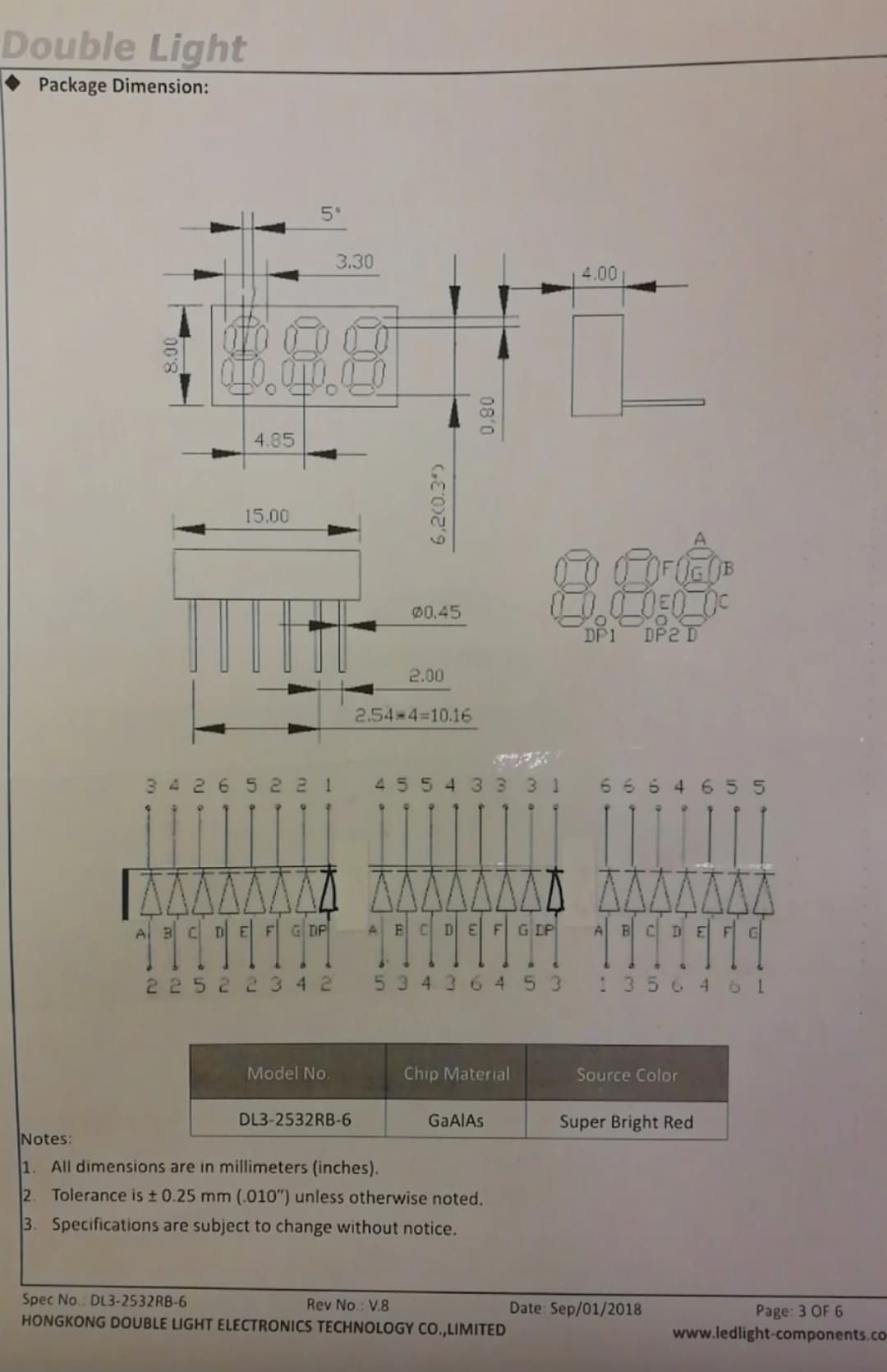

7-сегментный светодиодный индикатор с матричной адресацией
Есть в наличии индикатор от сгоревшего китайского вольтметра DSN-DVM-368. Хотел бы сделать на нем вольтметр на ардуинке. Беда в том, что распиновка у него не обычная по сегментам, а матричная.
Индикатор от DSN-DVM-368(5631-2А)
Расписал его сегменты матрицей 5*5
Много читал про управление матрицами. Нашел статью Светодиодные матрицы
Взял из этой статьи за основу скетч. Сделал знакогенератор, научился этим скетчем выводить в каждый разряд цифры от 0 до 9. Но вся загвоздка в том, как передавать на него данные измерения. Может кто подскажет, как это сделать.

матричная это как раз обычная
Обычная, это на каждую цифру 8 сегментов и общий катод(анод). Итого 11 ног. А здесь матричная структура и ног 10.
Научился выводить цифры, но не знаешь, как их них составить число - я правильно понял проблему?
Сотни - в первый разряд, десятки во второй, единицы в третий.
Да верно. Я сейчас могу в лупе в каждом разряде выводить только перебором от 0 до 9. Как составить все разряды в месте, чтобы вывести например, число 220? Или для лучшего понимания, сделать на этом скетче для начала секундомер. Пока никак не соображу.
