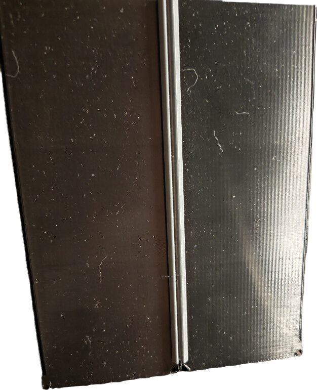

Именно этого алгоритма скинуть не могу. Но могу показать фото разных скоростях уж с с учетом инпутшейпера
<div class="post-metadata">
**Author:** ![Goshman](https://forum.arduino.ru/letter_avatar_proxy/v4/letter/g/41988e/32.png) [@Goshman](https://forum.arduino.ru/u/Goshman)\
**Post date:** [21.Март.2026 19:06:15 UTC](https://forum.arduino.ru/t/a-kakoj-u-vas-3d-printer/19166/16 "2026-03-21T19:06:15Z")
</div>
![17cc420bd117a31dd5e9970fa21496ac](https://forum.arduino.ru/uploads/default/original/3X/b/f/bf4e7c019394e4b872072ecf1591a882477fc2a6.jpeg)
Ну вот смотрите. Слева печатал на на скорости 80 мм/с на периметрах. справа то, что машина предложила.
Левая коробка печаталась 2,25 часа. Вторая менее 2 часов, не сильно дольше, если честно… Выводы делайте сами

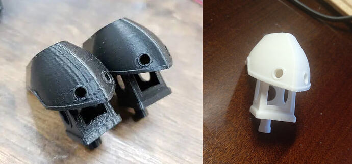

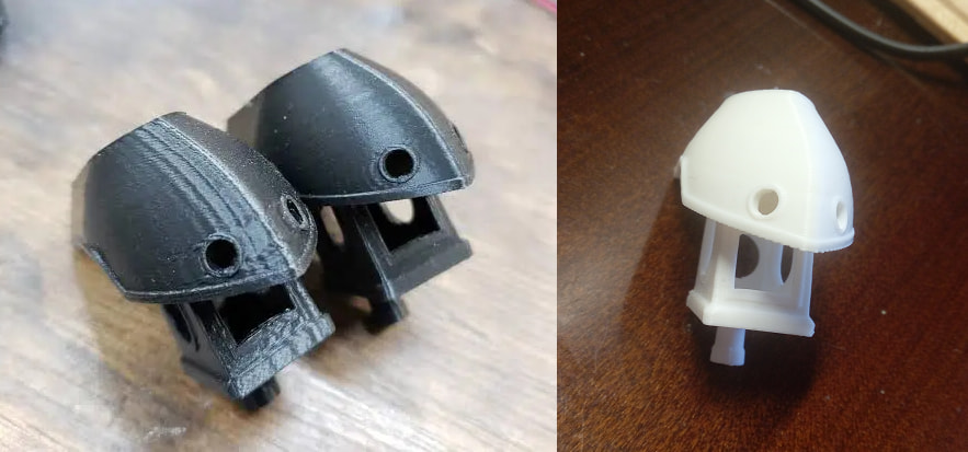

> [@Goshman](#):
> Elegoo умудрились программно скомпенсировать вибрации
Ниже фото:
- слева – пример из Гугла по запросу “Input shapers”.
- справа – самая первая попытка моей печати на Elegoo Carbon: на “ходящей ходуном” полке после процедуры самонастройки.
 ![image](https://forum.arduino.ru/uploads/default/original/3X/3/6/36ae8310bb9cf473ffd07ef6c3a54db5d746e31d.jpeg)
Я еще подозреваю, что у меня и слой был потолще.

> [@andriano](#):
Очень удачно попали в настройки печати.Есть явное эхо, но оно устарнимо. Для начала РА натройте.
