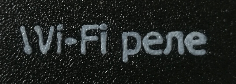

![ЭХО](https://forum.arduino.ru/uploads/default/original/3X/2/f/2f646baef8057181d5fac3c669ccfc5eeb3b33f8.png)
Вот это что если не эхо

Блин, сам дурак. У @andriano же белым пластиком напечатано. Практически идеальный бенч.

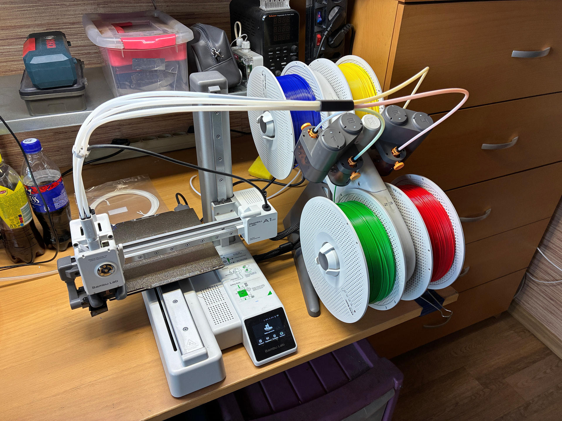

Пришла байда для смены цвета (ещё +15тр). Щас заделаюсь Цветным Первопечатником! ахаха.
 ![IMG_5549](https://forum.arduino.ru/uploads/default/original/3X/d/4/d43378de53b73b22fb95e07b290eb191825c1f6a.jpeg)
Поскольку катушки с пластиком тоже Бамбуковые, то он сам их опознает какая где какого цвета и типа стоит! У него там метки в этих катушках какие-то. Всё это выглядит богато.

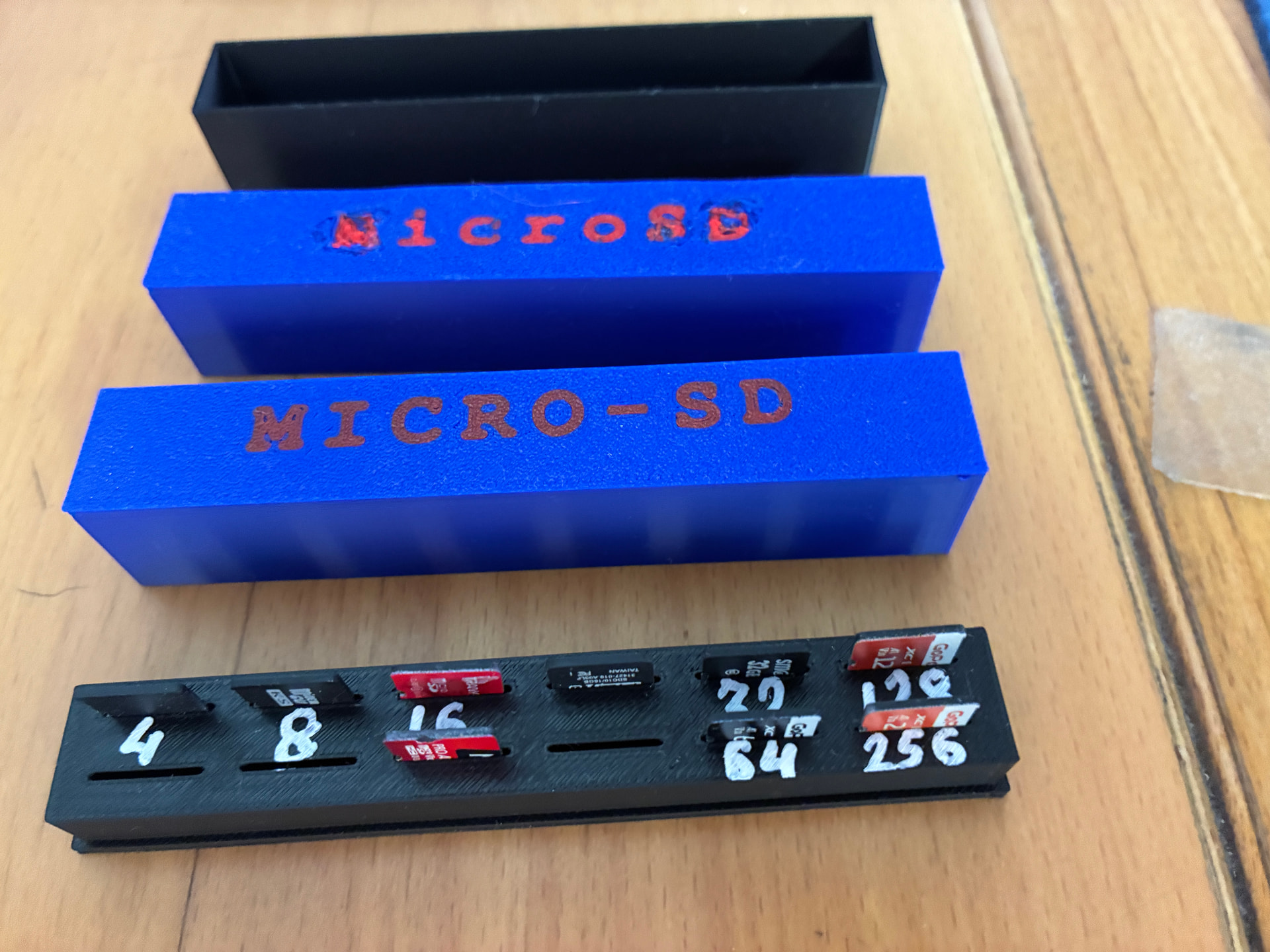

Первый блин комом (средняя крышка) - не намазал клеем. Второй ничего так, клея набрызгал; но неяркая надпись получилась, слой 0.2мм, видимо маловато? Надо было желтым забабашить. Но если слой надписи большой, то он на каждом слое меняет филамент, тратит кучу времени и филамента. Первый я по-умолчанию 2мм поставил, так он на полчаса! дольше печатал - 1 час. Вторую крышку за 30 минут напечатал.
Поэтому разумно делать надпись с толщиной 1го слоя ИМХО.
 ![IMG_5555](https://forum.arduino.ru/uploads/default/original/3X/7/2/72496729f5c4c46fe13f48996d4a23d408b31307.jpeg)
В общем вот такая игрушка. По крайней мере можно отдельные детальки печатать разным цветом/типом филамента, не меняя его вручную.

Вот, наслаждайтесь! Всё равно маркером подписывать 🙂
[https://www.ozon.ru/product/zip-paket-5h7-sm-100sht-1606476502](https://www.ozon.ru/product/zip-paket-5h7-sm-100sht-1606476502)
<div class="post-metadata">
**Author:** ![Arduman](https://forum.arduino.ru/letter_avatar_proxy/v4/letter/a/5e9695/32.png) [@Arduman](https://forum.arduino.ru/u/Arduman)\
**Post date:** [27.Июль.2026 12:00:47 UTC](https://forum.arduino.ru/t/a-kakoj-u-vas-3d-printer/19166/34 "2026-07-27T12:00:47Z")
</div>
а в чем тема этих пакетов, не врубаюсь? Они зачем для 3Д или куда?
**Author:** ![толстый](https://forum.arduino.ru/letter_avatar_proxy/v4/letter/%D1%82/e79b87/32.png) [@толстый](https://forum.arduino.ru/u/%D1%82%D0%BE%D0%BB%D1%81%D1%82%D1%8B%D0%B9)\
**Post date:** [27.Июль.2026 12:04:58 UTC](https://forum.arduino.ru/t/a-kakoj-u-vas-3d-printer/19166/35 "2026-07-27T12:04:58Z")
</div>
В них можно SD карты положить.

> [@Arduman](#):
А цвет меняете в редакторе или в слейсере?
У меня вот так получалось, но менял филамент в полуавтомате.
 ![image](https://forum.arduino.ru/uploads/default/original/3X/7/0/70f40e2a2799117a978e03984e2fe3f28938ebdd.jpeg)
**Post date:** [27.Июль.2026 13:49:06 UTC](https://forum.arduino.ru/t/a-kakoj-u-vas-3d-printer/19166/37 "2026-07-27T13:49:06Z")
</div>
> [@SAB](#):
В слайсере. Там и надпись можно наносить, что я и сделал.
Эту байду я только-только поставил, ещё не изучил подробно. Пока понял что смена филамента очень долгий процесс, его надо минимизировать: или в один слой, или выпуклая надпись сверху и тп.
Пока думаю просто разноцветные деталюшки делать: типа корпус одного цвета - крышка другого и тп. Всё удобнее, чем руками филамент менять. Играюсь пока, в общем.

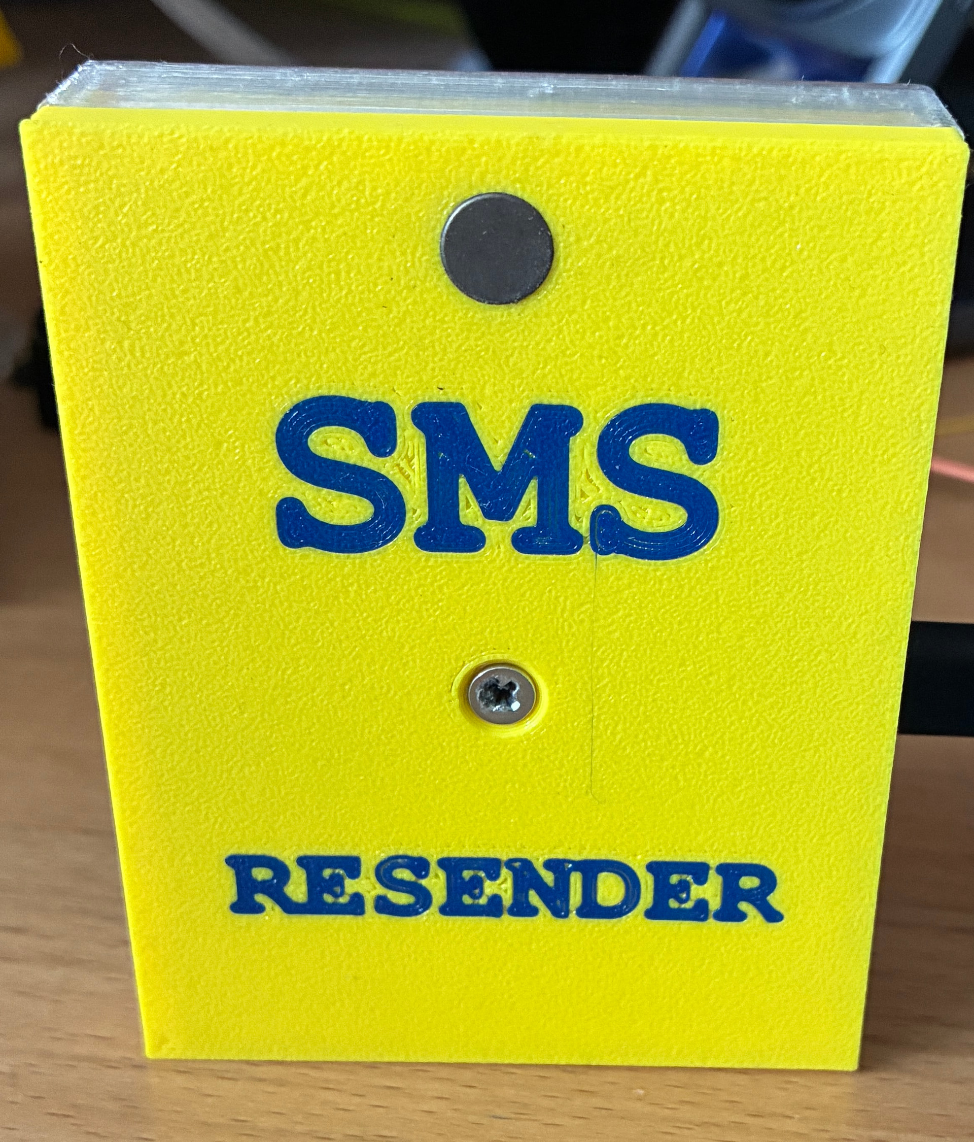

Ещё одну крышечку с надписью в 1 слой = 0.2мм напечатал. Вроде ничо так. 30 минут.

А какой размер букв?
Тут на форуме как-то обсуждался вопрос, возможно ли получить надписи высотой порядка 2.5-3 мм, но никаких попыток выяснить это экспериментально так и не было.
**Post date:** [28.Июль.2026 04:23:46 UTC](https://forum.arduino.ru/t/a-kakoj-u-vas-3d-printer/19166/40 "2026-07-28T04:23:46Z")
</div>
Верхние 20мм, нижние 10мм, большие буквы.
Я так понимаю если мельче надо, то надо сопло ставить мелкое, щас 0,4мм “стандартное” стоит.
Мелкий шрифт я думаю слишком долго печатать - тк остальная часть мелким соплом будет долго печататься. Хотя так-то прикольно подписывать кнопки и прочее, может и стоило бы заморочиться.
