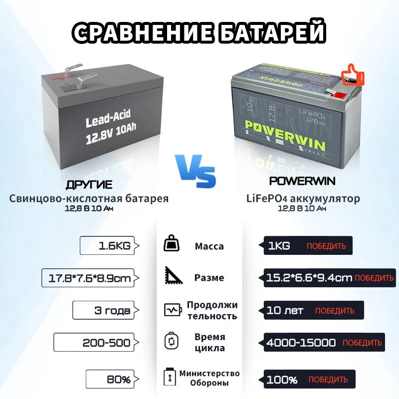

Литий вместо свинца в эти упсы я бы не стал ставить, хоть китайцы и обещают бмс. У них заряд не линейный, Могут вылести какие нибудь баги при заряде, потом пожара не оберёшься.
Некоторые гики ставят литий. Вроде живёт. Хотя не исключён взрыв)))
Я как то поставил литий полимерный акум на зарядку подключив напрямую к лабораторнику, И напругу то 4 вольта поставил (предел 4,2 потом надо током управлять зарядом, что не было выполнено). Так этот акум через полчаса полыхнул (реально просто загорелся). Хорошо, что я был рядом, и успел отключить блок питания.
Всяк бывает. У меня вот дохлый в 0 есть. Даю 1А заряда напруга до 1.5-2в вроде поднимается и всё. Дальше просто греется. Так что всё что меньше 3.5в в утиль.
Литий литию розь. Я собирал из 4 банок по “15А” (те что 33140 - https://aliexpress.ru/item/1005003478231396.html). LiFePo4 аккумуляторы не горят. 2 сборки стоят в ИБП MeanWell (типа БП на 12В с аккумуляторным резервом) и одна в ИБП APC 650. Чтобы в APC запихнуть пришлось повозиться с распечаткой креплений - никак не хотел размещаться в тех же габаритах. В принципе тот что выше на 10А вполне может оказаться неплохим вариантом если собран хорошо, но вот в параллельную или последовательную сборку (типа 24-36-48В) я бы не рискнут такой ставить - неизвестно как будет отрабатывать BMS. Загореться или взорваться конечно это вряд ли, а вот выйти из строя это влегкую может быть.
https://ir.ozone.ru/s3/multimedia-g/wc1000/6825366376.jpg - обратите внимание на размеры, может не подойти как замена в ИБП.
У меня бесперебойник АРС ЕС 700, стоял свинцовый аккумулятор на 7А. отработал 6 лет, а под новый год перестал принимать заряд и напряжение упало до 6 вольт. У китайца размеры в точности совпадают, встал как родной.
Перезарядить свинцовые нельзя, у них просто ток заряда стремиться к 0 когда он полностью заряжен. Литиувые боятся перезарядки, и для них должен быть ограничитель (стоять контроллер, или в крайнем случае термоэлемент, через который по температуре нагрева элемента, выключать зарядку.). BMS конечно заниматься данной задачей, но надёжность внутренней электроники акума не 100% (ведь тогда бы не надувался литий как воздушный шарик если бы контроллер был исправен)
Касательно лития - ИБП в офлайне высасывает из акума бешенные токи. А литий на больших токах имеет свойство сильно греться, а с охлаждением там все плохо. Потому лично я бы поостерегся ставить литий в ИБП
Ну тут зависит конечно от того как нагружать ИБП. Если от него надо всего 200Вт энергии, то это порядка 20А на аккумуляторе. для тех банок что я использовал это номинальные токи. Хотя сейчас залез - для них пишут 5С, т.е. 75А (наверное я просто для себя отметил 20А как номинал). Иначе говоря для сборки из 4 аккумуляторов 600-700Вт вполне реально, но уже могут греться.
Больше стоит переживать неравномерность заряда и тут я бы не советовал брать совсем дешевые BMS.
Тут еще один немаловажный момент - любой ИБП заряжает в интервале 13.8-14.4В (последнее реже чем первое). Иначе говоря - лифер будет скорее недозаряжен немного на постоянной основе, но порядка 80-90% емкости будет заряжено.
для AMG 14.4 - 15, если воткнуть в старый бесперебойник долго не поработает, высохнет
