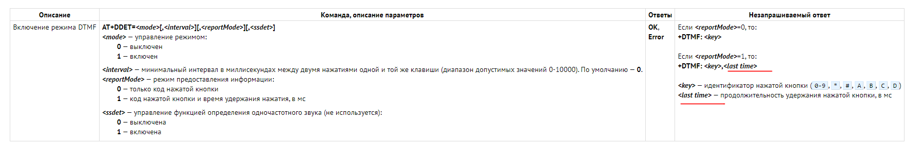

А вы DTMF используете?
код нажатой кнопки и время удержания нажатия, в мс
Какое время удержания нажатия максимальное получается?

AT+DDET=1,500,1
При быстром нажатии на кнопки получаю
+DTMF: 9,700
+DTMF: 9,760
+DTMF: 9,640
+DTMF: 9,440
+DTMF: 9,620
Всегда разные значения даже если держу кнопку долго.
Не нашла.
Снимаю вопрос.
С другого телефона всё ок,.
наверное надо почитать что означают эти цифры - нет?

Я про длину импульса, с одного телефона держу кнопку - и 1000 и 2000 …
а с моего максимум 900мс.
как интересно вы в GSM сети меряли импульс который DTMF приходящий на SIM800L :slight_smile:
и главное зачем?
Хотела сделать активацию функции долгим нажатием на кнопку.
