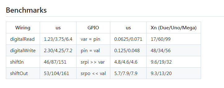

Тут пытался немного “ускориться” на запись-считывание цифровых входов-выходов. Набрел на библиотеку : Arduino-GPIO
Библиотека Arduino GPIO была разработана для обеспечения высокопроизводительного доступа к цифровым контактам. Большинство функций доступа компилируются в одну инструкцию и выполняются за 1-2 такта. Функции библиотеки более чем в 10 раз быстрее, чем функции цифровых выводов Arduino. В некоторых случаях до 100 раз быстрее.
Дополнительные классы поддержки доступны для цифровых и аналоговых выводов с подавлением отклика, ввода/вывода сдвигового регистра и последовательного программного обеспечения. Они также демонстрируют, как можно использовать класс шаблона GPIO для создания дополнительных библиотек.
Эта библиотека поддерживает платы на базе ATtinyX4, ATtinyX5, ATmega168, ATmega328P, ATmega32U4, ATmega1280, ATmega2560 и SAM3X8E.
GitHub
Все замечательно, по описанию просто супер. Но к сожаление почему-то на некоторых выводах работает , а не некоторых выводах нет. А так задумка хорошая конечно…Может кому интересно
У Due 32-разрядные порты, причем не полные. Кроме того, в Due они не все выведены на гребенку. В общем, геморрой тот еще. Так что могут быть просто ошибки (описки) в библиотеке.
С SAM3 я подробно не разбирался. Разбирался с STM32, там можно установить/сбросить/прочитать один бит несколькими разными способами, - именно для того, чтобы подобрать оптимальный для конкретного случая. Новичков это вгоняет с ступор - зачем можно сделать еще как-то, если работает одним конкретным способом. Так вот именно для оптимизации под конкретные потребности.
Так что, если нужно работать с пинами напрямую, лучше всего почитать дэйташит на GPIO.

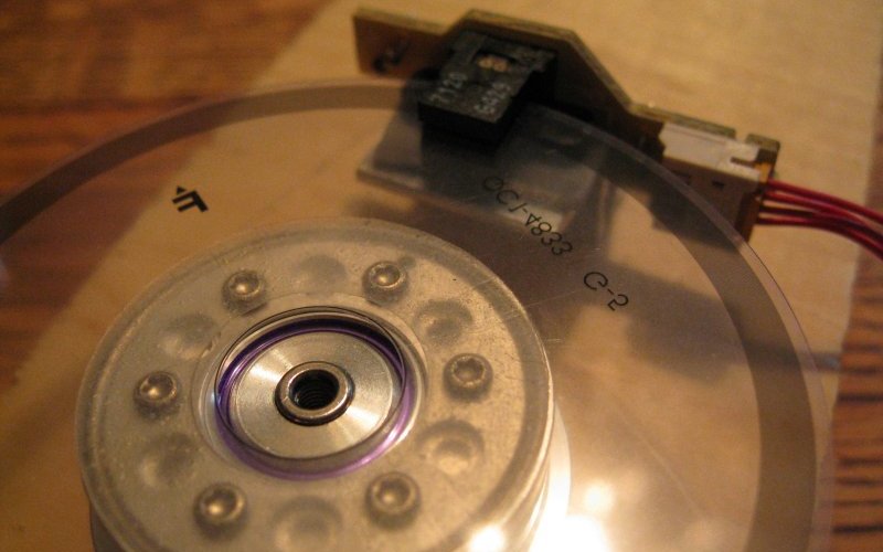

Сколько ремонтировал струйников, ни когда там не было ни каких енкодеров, тем более быстровращающихся. Подскажите, что у вас за принтер, марка? В принтерах всегда были обычные щелевые датчики, как в стареньких мышках.
Энкодер это кодировщик. В мышке компьютерной то же энкодер. Поскольку есть преобразование угла поворота в сигнал,цифровой или аналоговый.
В струйных принтерах два вида энкодеров. Ленточные и круглые. Оба вида расчитаны на работу с оптопарой. Ленточный энкодер отвечает за правильное положение печатной головы по горизонтали, ширине.
Круглый -вращающийся энкодер отвечает за правильное позиционирование материала относительно движения вперед-назад вала принтера.
На обоих видах энкодеров нанесены линиии, которые чередуются с пробелами. При перемещении происходит импульсное считывание количества поступивших сигналов и далее последующая обработка.
У меня обычный Epson, не думаю, что только такой алгоритм только у Epson (энкодерное позиционирование). Общался с сервисниками, у Mimaki тоже самое. Canon тоже…

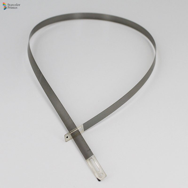

А это небольшой ликбез:
Энкодерная лента и энкодерный диск в струйных принтерах
Штрих лента не может по определению ничего кодировать. Это датчик и не более. Тем более без контроллера, она не определяет положения головки или бумаги. Автор приведённой статьи тупо подменяет понятия, и сам не понимает о чем говорит.
ТС почитайте, какие функции может выполнять энкодер, и вы поймёте, что используете не правильную библиотеку. В вашем случае вообще не нужна библиотека.
Пока что Вы только болтаете. “Энкодерная лента”, русский же вроде язык.
