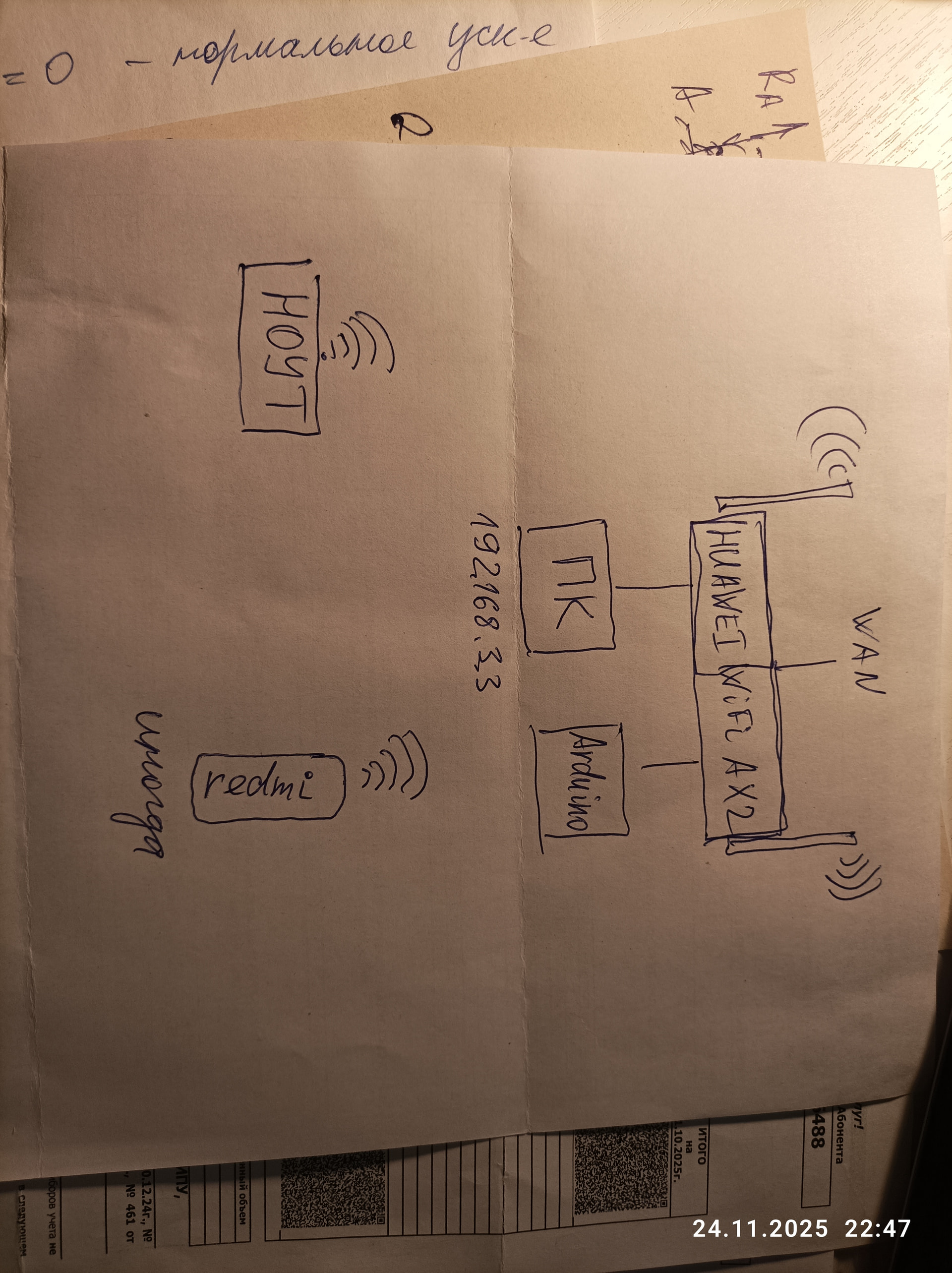

Нарисуйте блок-схему всей вашей “локалки”, с указанием IP и физических ethernet интерфейсов.

И всё же - нарисуйте схему “сети”. И вам будет легче понять, где затык и подсказать проще.

Красиво )))
Жаль только, что «на боку»..ъ ))
не знаю, то ли это, что вы спрашиваете …
А где коммутатор?
И вы так не ответили, сколько проводочков в патчорде, которым вы подключали шилд к коммутатору.
Насколько я понял из вашей схемы, маршрутизатор с гигабитными портами.
Т.е. его “штатный шнурок” должен быть 4-х парным (8 жил). Это значит, что его можно исключить из списка возможных проблем.
Но.. Неизвестно, сколько “ног” на стороне шилда.. И даже если 8, то вероятность “пустышки” на его стороне не исключается.
Ну и коммутатор.. Асус, ИМХО, тоже такая себе дрянь.. ![]()
Хотя, не исключаю, что он совсем не при делах, а главная беда живёт в самом шилде..
