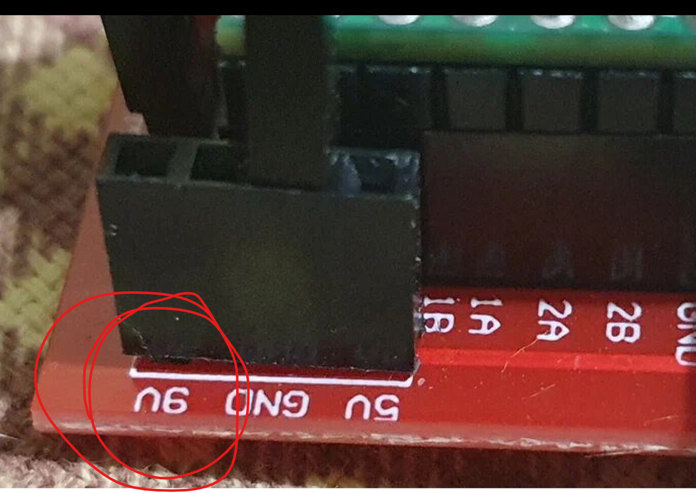

Ардуино нано, где взять 9в
Ну вот, теперь понятно, что ничего непонятно :slight_smile:
Ищите статью в интернете, а не ролик.
или можно сюда тупо внешнее питание на 9В подать?
Ничего не скажу, у меня ютюб не смотрится. Если вы не понимаете в схемотехнике ничего, надо строго следовать инструкции в ролике:)
Схема соединений (монтажная) тоже должна быть в нём.
схема в ролике да и вообще в нете, демонстрируется на УНО
А нано чем отличается?
в НАНО нет отдельного пина на 9В.
Нашел решение… в другом видео вижу как плату драйвер подкючают с другого БП !!! Супер, меня устраивает, всем спасбо!!!

Ребят, ЗАРАБОТАЛО!!! Крутит шаговик как надо ))))))

Ну так он уже нашел решение) Странно ток что он с шаговыми играется и не знал про драйверы для них которые питаются от отдельного бп) Это любой div знает и на алике продается все вместе перевязанное ленточкой Акция)
