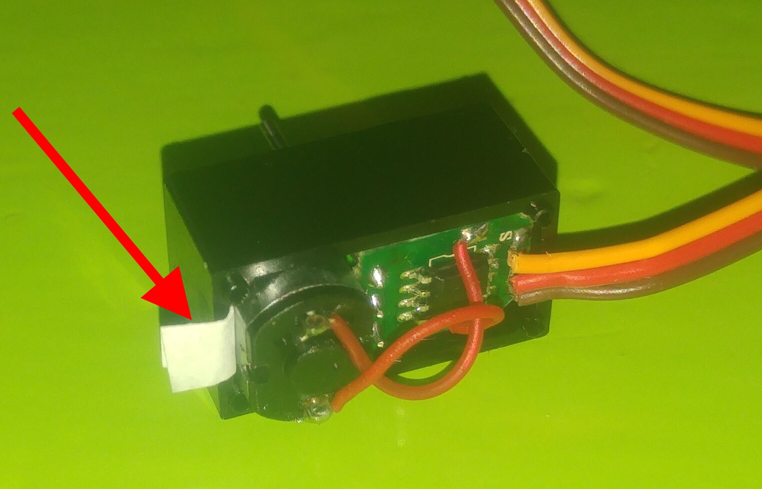

значит тока не хватает
:slight_smile:
Ещё не вечер. Качалка от руки с натягам должна вращаться, если нет надо перебрать механизм, между стенкой и мотором вставить полоску бумаги, собрать-качалка должна свободно вращать редуктор обратной тягой.
