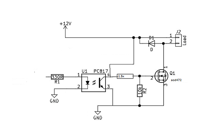

Не могу разобраться с правильной схемой и расчетами обвязки.Дано: шим на ардуино нано опторазвязка PC817 дальше мосфет IRF1404 , нагрузка электровентилятор 12 вольт 24 ампера ,диод шотки. управление от штатного датчика температуры.Даже подходящей схемы не нашел. Может кто поможет, обьяснит как расчитать сопротивления обвязки.

1 - вставьте код по правилам форума.
2 - мы тоже не можем, схему тоже покажите.
3 - более вменяемо объясните, чего вы хотите от форума.
Для того, чтобы что-то рассчитать, нужны исходные данные.
В данном случае для начала необходимы входная емкость затвора и характерное время ШИМ.
В качестве характерного времени ШИМ можно взять период ШИМ, деленный на максимальное количество шагов.
Номиналы резисторов следует выбирать так, чтобы постоянная времени с входной емкостью была намного меньше характерного времени ШИМ.
Ну и заодно по справочнику проверить, что время срабатывания оптрона также либо меньше, либо одного порядка с постоянной времени с входной емкостью.
Вы планируете шимить эту нагрузку? Электромагнитные помехи будут же очень большими.
Может проще посмотреть в сторону 3х фазных моторов и ПЧ управление?

Электровентилятор Транспортер Т4. Схему собрал по другому. Как сделать картинку не знаю.
Какую схему!? Зачем по другому!?

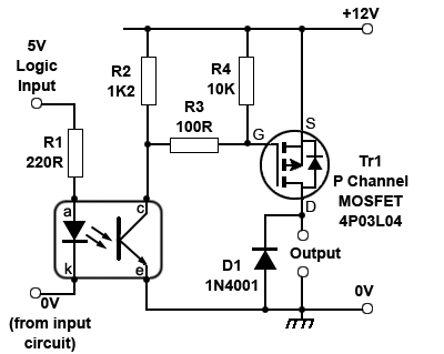

Если вам для себя любимого, то нафига вам “Может кто поможет, обьяснит как расчитать сопротивления обвязки”? Что мешает взять готовую схему и зачем вам схема для p-канального при желании использовать IRF1404? Сколько вопросов! Ужасть.

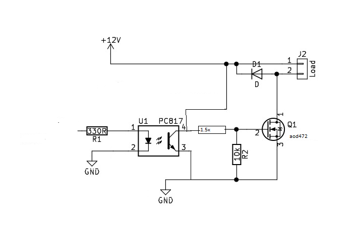

как то так.собрал но не проверил
«Рванёт»! Нельзя так делать.
Можете пояснить?
Что будет с переходом эммитер-коллектор оптопары, когда он откроется?
С питания на коллектор сопротивление нужно ставить? Как расчитать?
ЗЫ: Скачай и изучи:
смысл рисовать схему когда в принципе не рабочее решение, для этого транзистора драйвер нужен, оптопара не вытянет
FAN3111CSX такой подойдет? тогда без оптопары? гальваническая развязка?
конечно, только он неинвертирующий
в чем суть? какой лучше?
твоему транзистору, он тяжёлый по затвору, нужен драйвер на ток миллиампер 200-300, этот на 2 ампера, потянет влёгкую, но неинвертирующий, то-есть оптопара открывать его будет 0, цепь затвора обычная 10 ом 10 килоом думаю вполне подойдёт, а вот снаберы-хераберы тут надо знать нагрузку, может TVS диод вольт на 18-20 между истоком-стоком воткнуть ну и естественно нагрузку мощным шоттки зашунтировать
проще взять схему BOOMа ,заменить сопротивление и мосфет на IRF1404 ? на 24 ампера радиатор нужен будет. большой?
