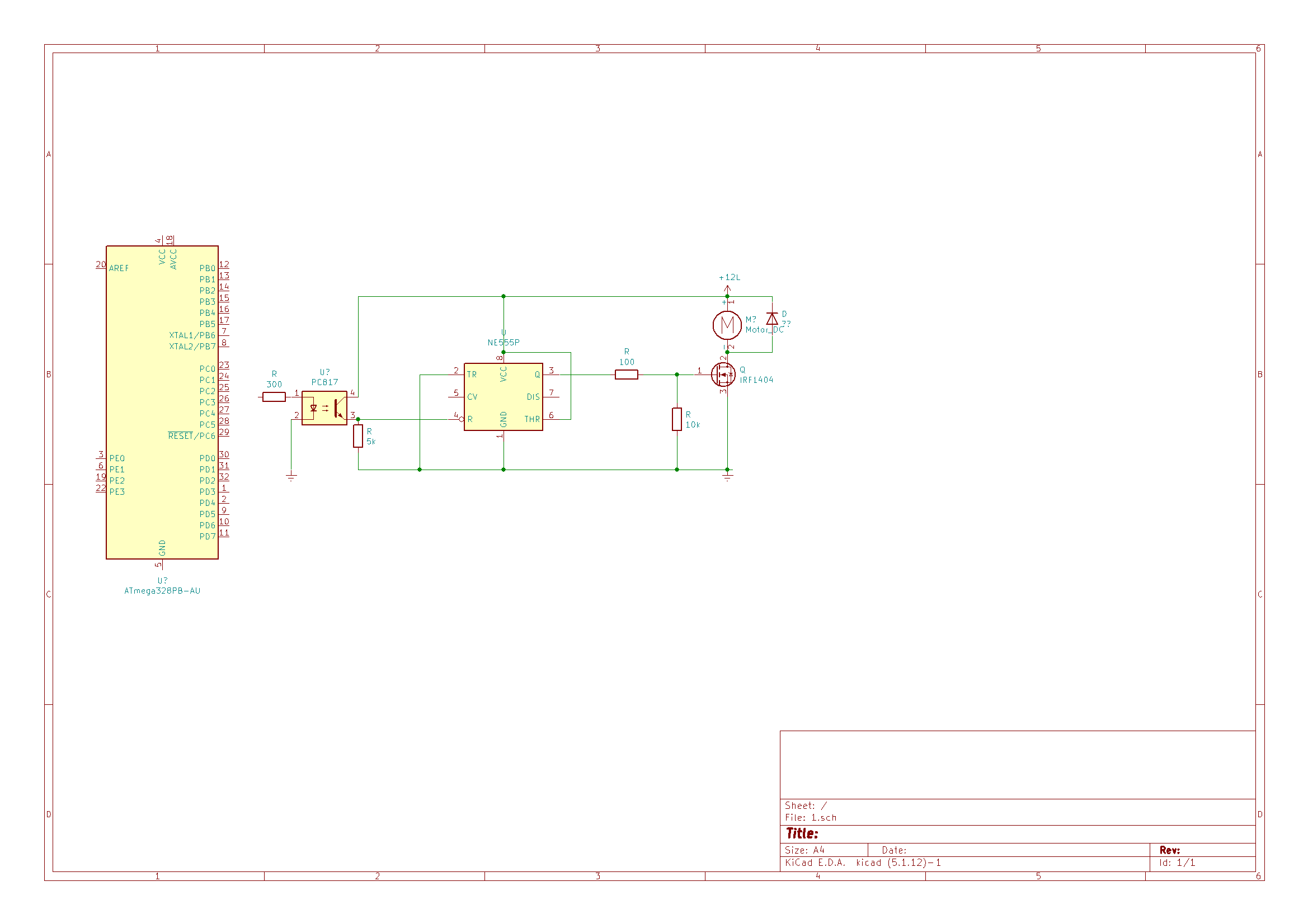

Добрый день.У меня автобус дизель, мотор холодный.Термостат стоит на зиму 75 градусов,на лето ставлю 64 градуса. Вентилятор снят уже два года ,без него обхожусь.После установки более производительной турбины и поднятии мощности с 60 л до 150 л, при хорошем наваливании температура растет до 82-84 гр ( это при 20-25гр ), а если будет жарче? Пока без кулера, потому и греется ( при резком ускорении температура на впуске больше 100 гр),большой кулер лежит но есть сложности его вкорячить ( чтобы не нарушать внешку ).На другом дизельке температура на впуске при тапке в пол чуть меньше чем на улице.Вероятно надобность в вентиляторе отпадет, но все же он нужен (на всякий случай, пробка или …). Вентилятор стоит мощный , когда включался аж вздрагивал. С завода стоял горячий мотор , я поставил другой ( более современный ). Вот и вся история. Скачал KICAD , схемку придоставлю ( только осваиваю). AOD472 заменил на два параллельно стоящих IRF1404 на алюминии и разнес их по блокам ( силовая часть отдельно ).
драйвера заказал с китая IR2101 месяц ждать,заказал и готовое твердотельное ( посмотрим и на него). а руки то чешутся (хорошо что хоть времени свободного не так много ). Вопрос по шиму, было пол герца aod472 грелся, хочу поднять,но на сколько? Лучше 1кГц или3-5 кГц ?

Это просто совсем не внятно. При токе в 25А на нем 4-5Вт выделяется, еще не паяльник, но солидно. Радиатор со слабым обдувом при расчетном перегреве 50° дает 500 мВт/см². ну нормальные 10 см² можно брать, лучше 20см ². Или В градусах на Ватт 5-10, лучше 5 :wink:
этот гвоздь в другую стену…оно высоковольтное, потери на ключе - 1.5 вольта, при токе 24 ампера сам посчитаешь?

И еще…выше озвучил, что подключил второй мосфет параллельно первому, если действительно параллельно, то это не улучшило а ухудшило ситуацию, тепло выделяется пока транзистор в линейном режиме значит скорость заряда dV/dt - упала, а фронты ещё больше потянулись, но предлагатель таймера в качестве драйвера чего-то молчит, можно ли управлять таймером мосфетом - можно. но не такими “тяжёлыми”,
Драйвер по ссылке выше имеет минималистические размеры и тем не менее справляется и с твоим напряжением и с твоим током и, страшно даже подумать - не греется, осталось догадаться с трёх раз - почему.

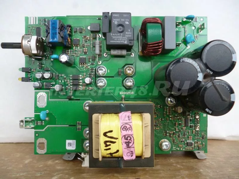

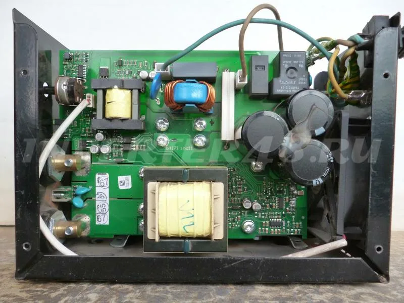

Вот тебе для размышления. Как тонкая дорожка (полигон) может выдержать большой ток?
Плата от сварочного аппарат Fubag IN160. Токи и напряжение там побольше твоих.
никак. Если у мосфета тонкая ножка, значит он не предназначен для больших токов.
Если вы возьмете табличку допустимых токов для проводов разного сечения, то убедитесь, что для токов 30-40А нужны провода от 10 квадратов, чтобы не было нагрева
