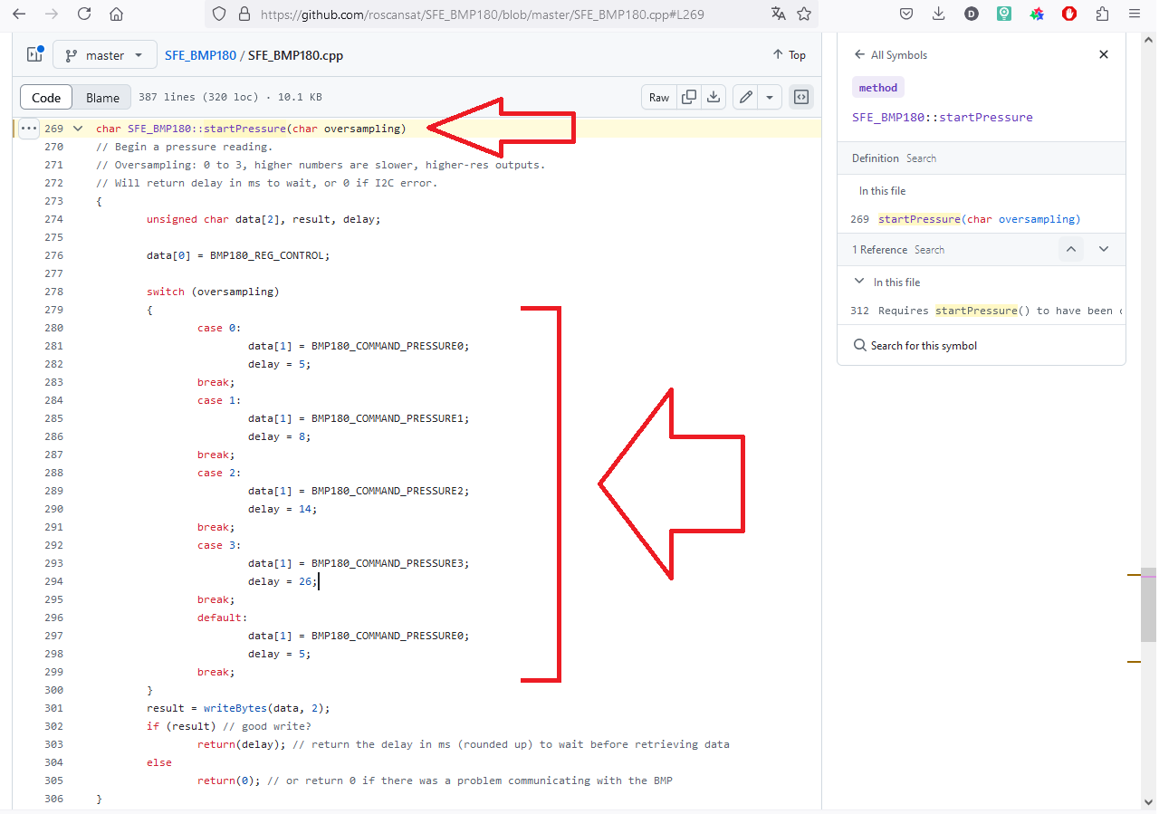

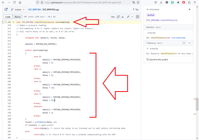

А нафига у него (BMP180) избавляться от delay()???
Я бы, на твоём месте, сначала заглянул бы в библиотеку. Убедился, что delay() не критичные (нужны для “переваривания” и не более того. Прям так и говорят: “// Will return delay in ms to wait, or 0 if I2C error.”), наибольшее значение я нашел всего 26 миллисекунд и…

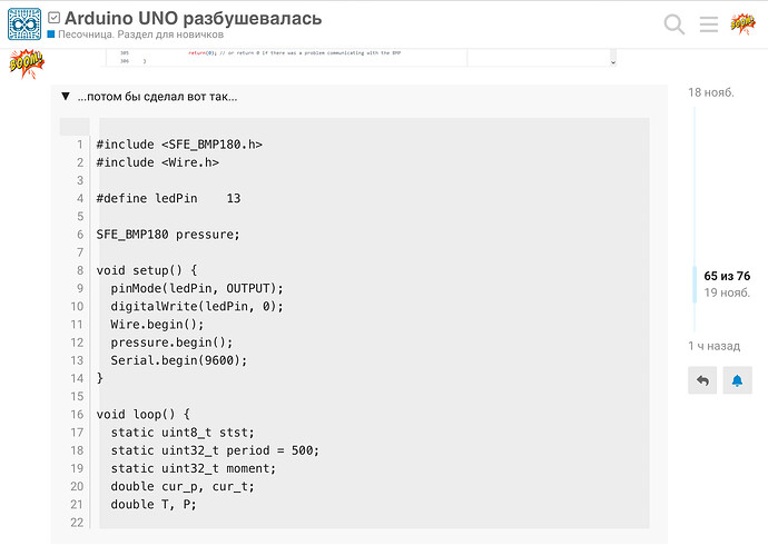

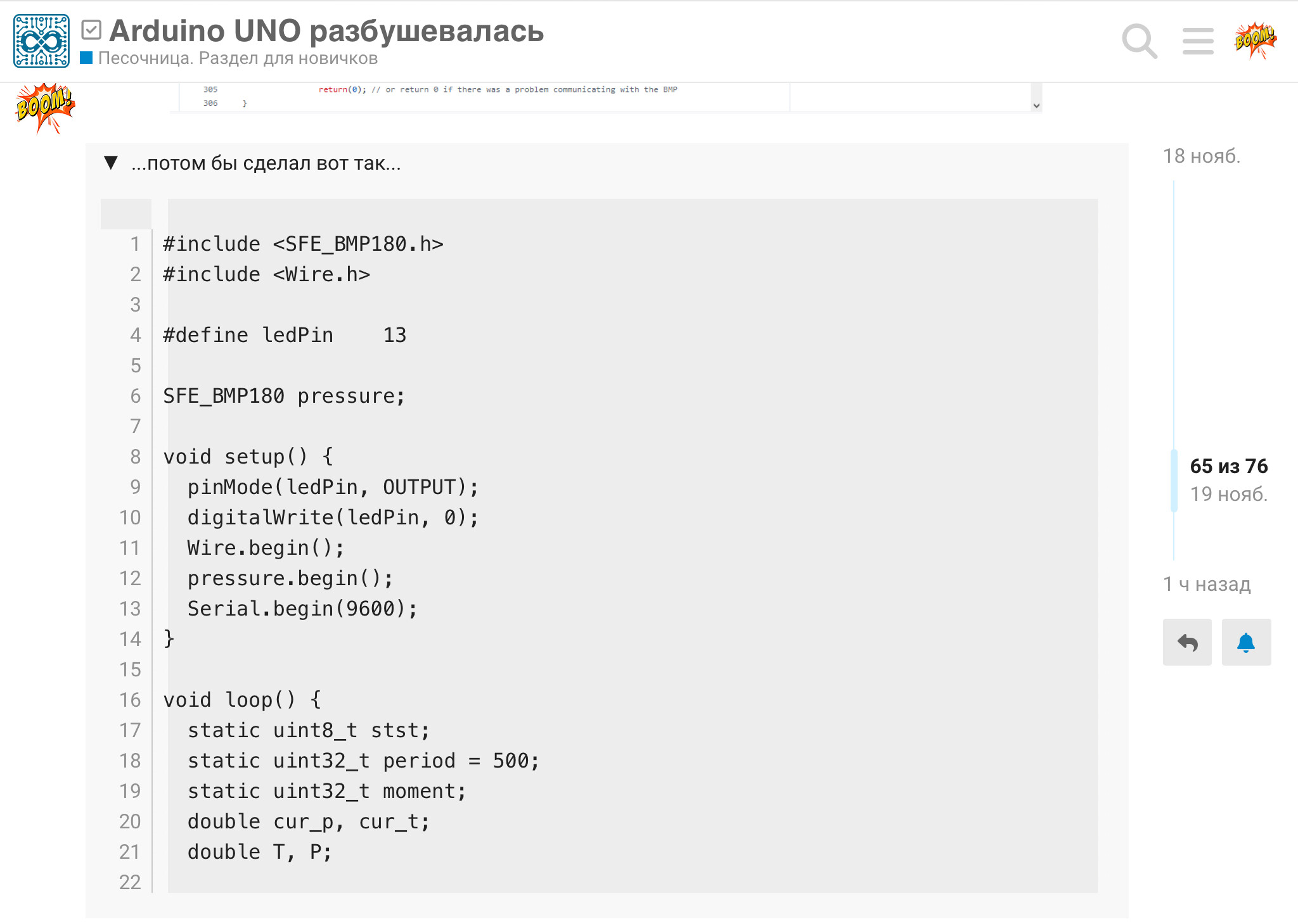

...потом бы сделал вот так...
#include <SFE_BMP180.h>
#include <Wire.h>
#define ledPin    13
SFE_BMP180 pressure;
  pinMode(ledPin, OUTPUT);
  digitalWrite(ledPin, 0);
  Wire.begin();
  pressure.begin();
  static uint8_t stst;
  static uint32_t period = 500;
  static uint32_t moment;
  double cur_p, cur_t;
  double T, P;
  if (millis() - moment >= period) {
    moment = millis();
    digitalWrite(ledPin, !digitalRead(ledPin));
  if (start_bmp180) {     //запуск BMP180
    status = pressure.startTemperature();
    if (status != 0) {
      delay(status);
      status = pressure.getTemperature(T);
      if (status != 0) {
        //Переменная T скоро испортится.
        //ее надо срочно прочитать
        cur_t = T;
    status = pressure.startPressure(3);
    if (status != 0) {
      delay(status);
      status = pressure.getPressure(P, T);
      if (status != 0) {
        //получаем текущее давление P и переводим миллибары в мм рт. ст.
        cur_p = P * 0.750063783; //миллибары в мм рт. ст.
    String stroka = String(cur_t, 2);
    stroka += " ";
    stroka += String(cur_p, 2);
    Serial.println(stroka);
    start_bmp180 = false;
Я избавился от delay() не в библиотеке, а в примере. В #58 в перемнную status типа char приходит время задержки, которое надо выдержать перед запросом температуры/давления. Сначала я вместо delay(status); написал delay(255);. Так работает. Затем избавился от этих delay, используя millis().
В дальнейшем хочу попробовать обращаться к BMP180 в прерыванииях по таймеру. И уйти от millis().
Но если в библиотеке используется delay(), то это не получится сделать? Так?

Какие именно примеры. Вчерашний пример работаетбез перерыва, до сих пор.
Второй в #65. Не заметил чтоли?
Как же не заметил? Я его пробовал.
Тогда зачем это было писать?
Работает из #65?))
После объявления status и когда убрал start_bmp180 работает. Там естьdelay(status)
Удалил строки с delay(status) - работает. На фига тогда в солидной библиотек он нужен delay.
