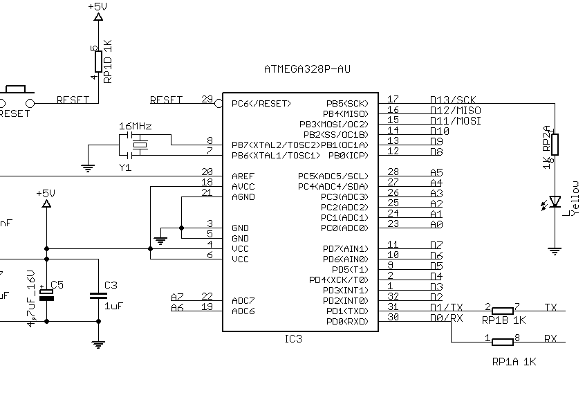

Atmega 328p не стандартное подключение

Топикстартер назвал тему “Atmega 328p не стандартное подключение” Так в чём заключается это не стандартное подключение?. Может из за него все беды . Может надо прошивать камень не впаивая его в схему. Может прошить на параллельном программаторе. Может тупо прошить на нане, а потом дернуть чип и впаять его в свою схему?
Всё это я пробовал. А назвал так тему потому что, не нашел ни где подобных пинов.
Как по мне - напутано с пинами:
1.
5. Соедините контакт TX разъема PROG на плате тюнера с контактом TX на плате Arduino. //???
6. Соедините контакт RX разъема PROG на плате тюнера с контактом RX на плате Arduino. //???
Должно быть RX<—> TX и TX<---->RX
2.По схеме дана распиновка ардуино, а не голого камня .
Подписано же Atmega328p
Не верно ! От плат Nano или Mega используется только UART чип ! Сам МК в сбросе так как RST на GND повешан.
Согласен, скорее так. Но всё равно, зачем людей путать подписывая одно вместо другого?
Ведь на схеме и на фото проекта нет Ардуино, есть лишь голый камень?
а чем схема в первом посте не схема ардуино? Обвязка та же
А тем , что надо так : если пишешь, к примеру, Atmega328P-AU , то и пины подписывай соответственно.
Из схемы Arduino Nano
А то ведь можно , не зная , подключить не то и не туда.
Я так понимаю в 328ю надо зашить AES Bootloader

Уже ближе к истине … Но этот загрузчик тоже формируется автором кода, так как в нем должны быть ключ(и) дешифровки.
Логично. Иначе вся суть “заморочек” с шифрованием теряется.
Вот вам и свободный проект для повторения :smile:
Вангую что надо купить чип у автора кода …
