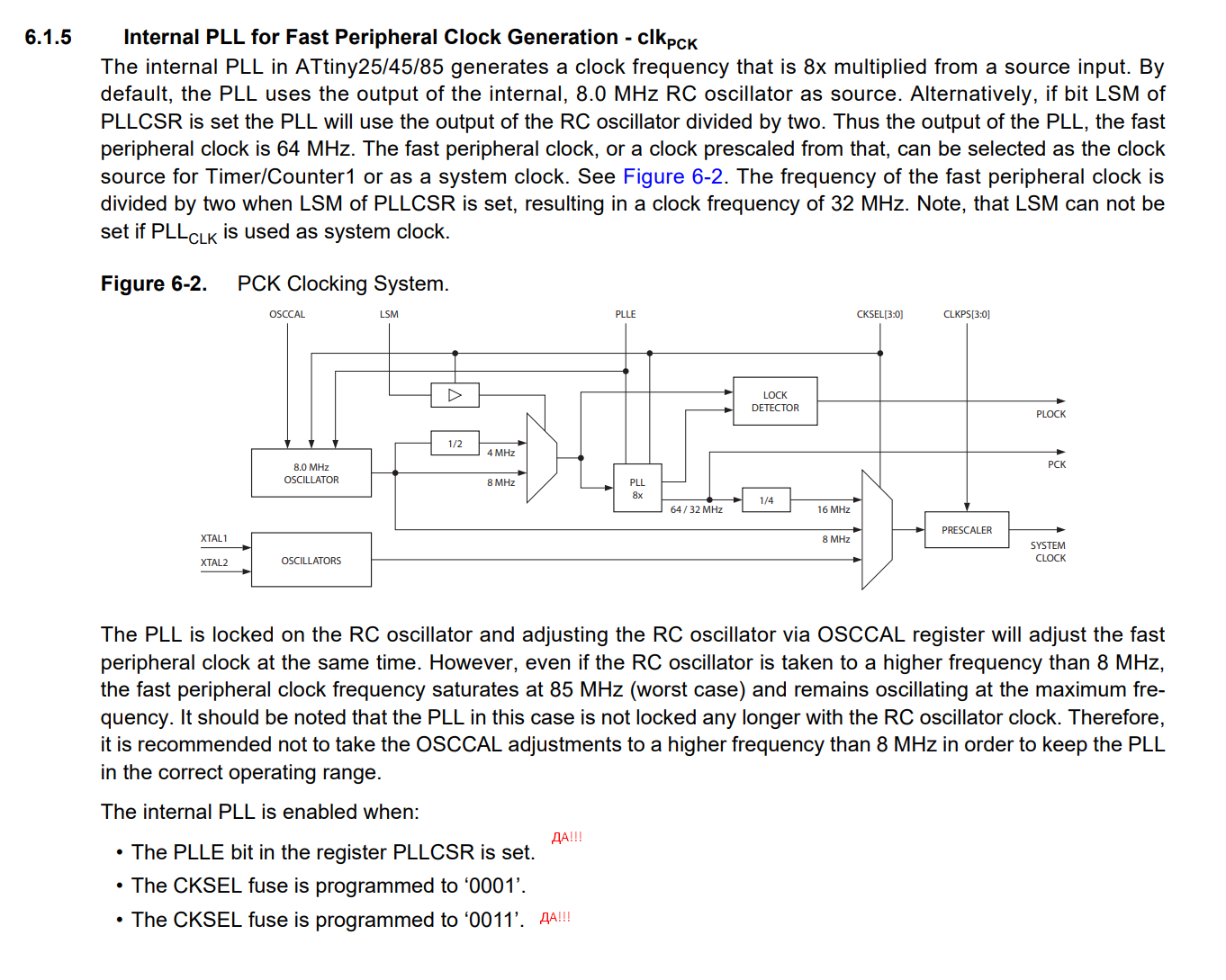

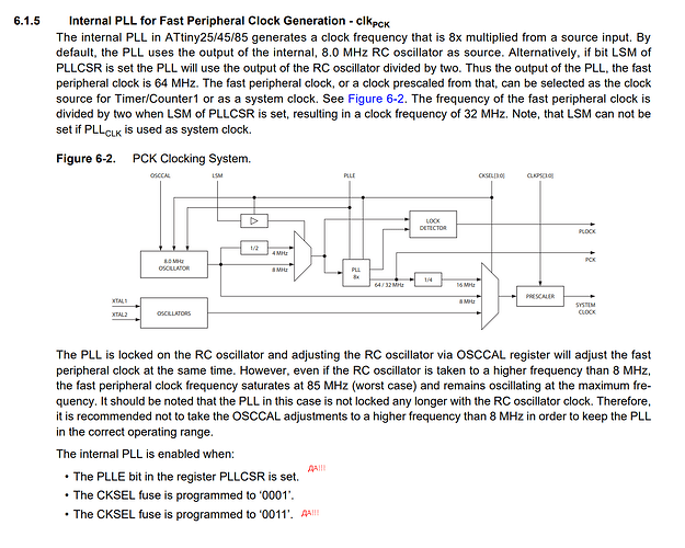

А фьюзы проверьте. На глаз, вроде в чипе у Вас сейчас 16 стоит, но внимательно не могу уже смотреть, день тяжёлый был.
Завтра вернусь.

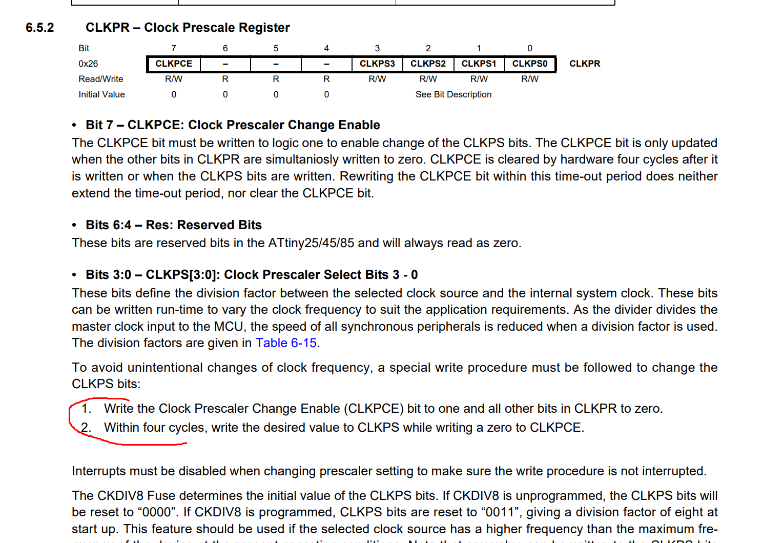

Я пока не понял как выставляется 16. Может я тупой но мне кажется это какой то треш…В даташите написано.
Проверил у меня 1 и 3 условите выполнено. Потом вот
Сделал как написано
  CLKPR = 0b10000000;
  CLKPR = 0b00000010;
CLKPR установлся в 0b00000010, но частота всервно 8. Что этой псине ещё надо я не знаю.

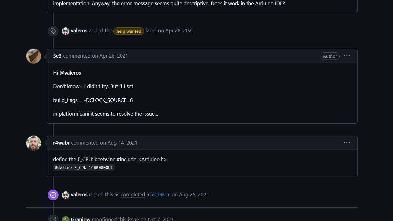

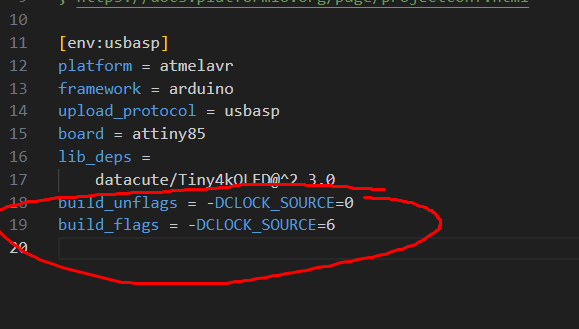

В PlatformIO вроде как чатота устанавливается вот такими записями
Но говорят ещё так нужно написать
У меня это ничего не заработало… работает только через ArduinoIDE и его меню. Причем даже без прошивки фьюзов из меню “записать бутлоадер”
