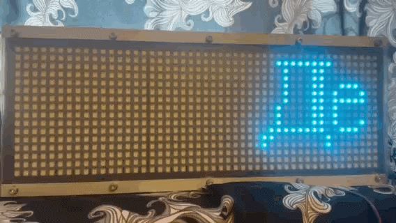

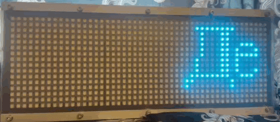

Уважаемые форумчане!
Помогите пожалуйста. Есть светодиодная матрица 48х16 (3 шт. 16х16). Вывожу на нее бегущую строку. Строка выводиться один раз. Не могу понять почему текст с правого края матрицы выводиться посимвольно, а не попиксельно как когда бегущая строка уезжает за левую границу матрицы. Функцию вывода бегущей строки прилагаю
// Бегущая строка
void runstring()
{ int j = 0;
startrun = 48;
// Организуем смену цветов в бегущей строке
pass++;
if (pass == 9) pass = 0;
matrix.setTextColor(colors[pass]); // Применяем следующий цвет из массива
// Цикл прокрутки строки
while (j != runcaunt)
     j++;
     matrix.fillScreen(0);                                           // Очистка экрана
     matrix.setCursor(startrun, 10);                                 // Определяем позицию начала текста (x, y)
     matrix.setFont(&TimesNRCyr7pt8b);                               // Используем наш шрифт TimesNRCyr9
     matrix.print(runtext);                                          // Выводим текст на экран
     startrun--;
     matrix.show();                                                  // Показываем обновленное изображение на матрице
     delay(30);                                                      // Задерживаем выполнение на 100 миллисекунд

Что такое runcaunt ?
Покажите код полностью. Какая библиотека матрицы?
В том кусочке, что вы опубликовали, я не вижу ничего, что может пролить свет на ваш вопрос.
У меня есть только догадки.
Вообще, логичным было бы обратное поведение - справа буквы выезжают попиксельно, слева пропадают целые буквы.
#include <Adafruit_GFX.h>
#include <Adafruit_NeoMatrix.h>
#include <Adafruit_NeoPixel.h>
Adafruit_NeoMatrix matrix = Adafruit_NeoMatrix(16, 16, 3, 1, PIN,
  NEO_TILE_TOP   + NEO_TILE_LEFT   + NEO_MATRIX_COLUMNS   + NEO_TILE_PROGRESSIVE +
  NEO_MATRIX_TOP + NEO_MATRIX_LEFT + NEO_MATRIX_ROWS + NEO_MATRIX_ZIGZAG,
  NEO_GRB + NEO_KHZ800);
  DHT dht(DHTPIN, DHT11);
runcaunt = 150;
из этой функции вызывается
// Функция вывода времени восхода и захода данные забиты или бегущая строка о празднике
void matrvoshod ()
{    if(mon==5 && den==9 && mode == 1)
      runcaunt = 150;
      runtext = "День победы";
      runstring();
      runstr = 1; }
   if(mon==5 && den==1 && mode == 1)
      runcaunt = 150;
      runtext = "День труда";
      runstring();
      runstr = 1;}
   if(mon==7 && den==23  && mode == 1)
      runcaunt = 240;
      runtext = "С днем рождения Леночка";
      runstring();
      runstr = 1;}
    if(mon==7 && den==25  && mode == 1)
      runcaunt = 200;
      runtext = "С днем рождения Сергей";
      runstring();
      runstr = 1;}
    if(mon==1 && den==1  && mode == 1)
      runcaunt = 150;
      runtext = "С новым годом";
      runstring();
      runstr = 1;}
   if(mon==12 && den==31  && mode == 1)
      runcaunt = 150;
      runstring();
      runstr = 1;}
   if(mon==1  && den==7  && mode == 1)
      runcaunt = 150;
      runtext = "С Рождеством";
      runstring();
      runstr = 1;}
   if(mon==3 && den==8  && mode == 1)
      runcaunt = 200;
      runtext = "С праздником 8 марта";
      runstring();
      runstr = 1;}
   if(mon==2 && den==23  && mode == 1)
      runcaunt = 200;
      runtext = "С днем защитника отечества";
      runstring();
      runstr = 1;}
  if(mon==8 && den==12  && mode == 1)
      runcaunt = 200;
      runtext = "Неплохой день";
      runstring();
      runstr = 1;}
    if (runstr == 0 )
    matrix.fillScreen(0) ;
    matrix.setTextColor(colors[4]);
    matrix.setCursor(10, 1);
    matrix.print(zahod);
    matrix.setCursor(12, 9);
    matrix.setTextColor(colors[2]);
    matrix.print(voshod);
    matrix.show();
    return;}

Откуда это следует?
Эта величина должна быть равна ширине текста в пикселях + ширина экрана, иначе строка будет прокручиваться не полностью, или, наоборот, уходить слишком далеко за край
строка полностью уезжает за край матрицы. Подобрано опытным путем. Это число устраивает. В принципе примерно так и есть как вы пишите
4 вместо 3 попробуете вставить? Чтобы Adafruit думал, что там еще матрица есть.
На границе матриц, не пропадают буквы же?
На строчку 162 добавьте
matrix.setTextWrap(false);
и напишите что изменится
Это помогло. Но как то неправильно мне кажется. Как костыль.
Ну, тут Вы правы.
Память будет выделена под лишнюю матрицу, а больше проблем не вижу. Если мое предложение из #15 не прокатит - вполне себе “костыль”… рабочий :slight_smile:
Ах, да, если точка подключения матриц не слева, могут быть проблемы :slight_smile:
Это тоже помогло. Причем число матриц вернул 3. Как это работает здесь, Это же запрет переноса строки
Вот именно. Если перенос разрешен, буква, попадающая на край матрицы, переносится на новую строку. И переносится, что логично, целиком, а не попиксельно
