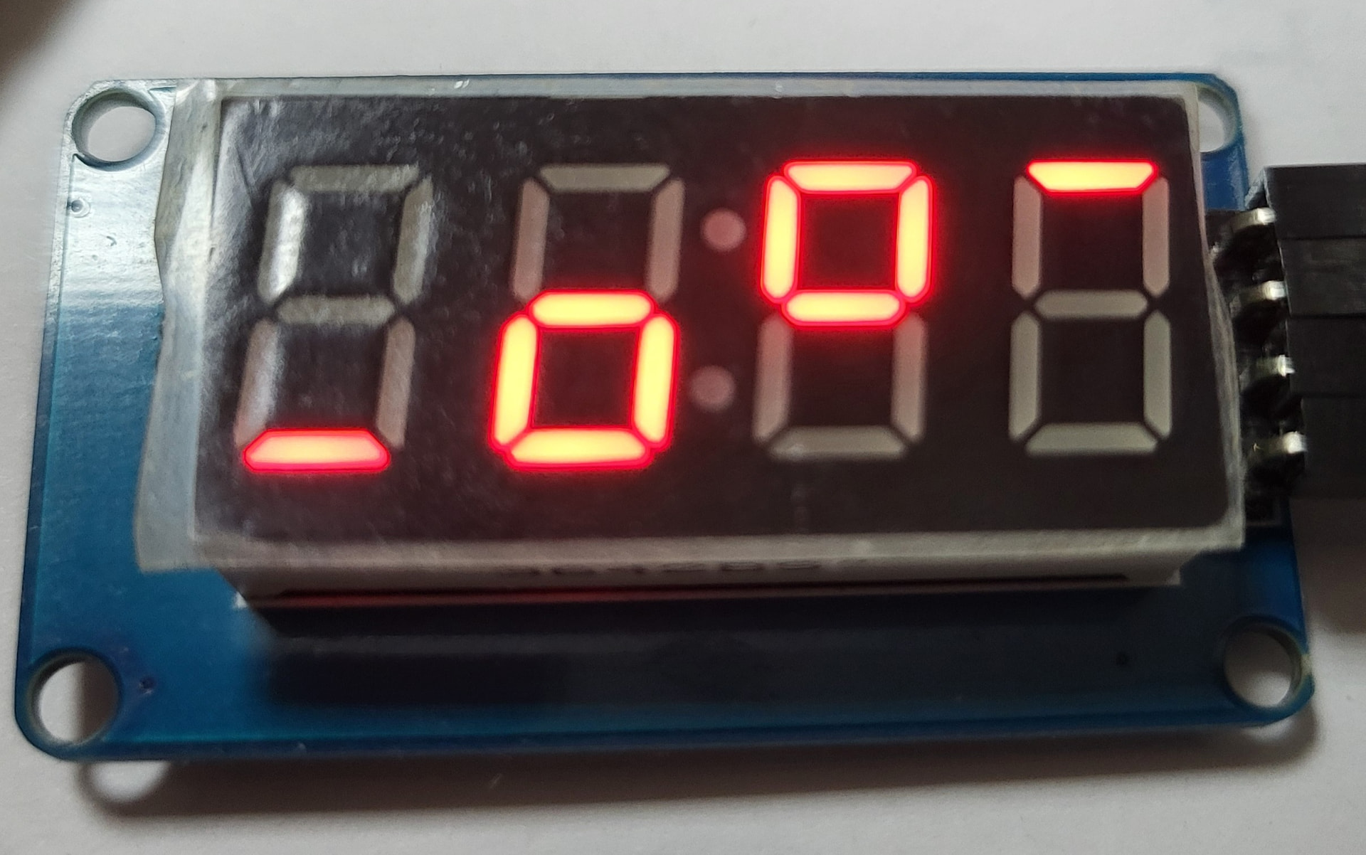

Ладно, первый, третий и пятый я представляю как выглядит. Даже 6 и 7 тоже. Но как на семисегментнике ‘*’ и ‘~’ выглядят??? Покажи фото вывода этих символов…
‘~‘ - это черточка сверху, ‘*‘ - верхний квадрат (типа градус)
фото только завтра вечером, если еще нужно.
Вот так они выглядят.
display.println("_o*~");
