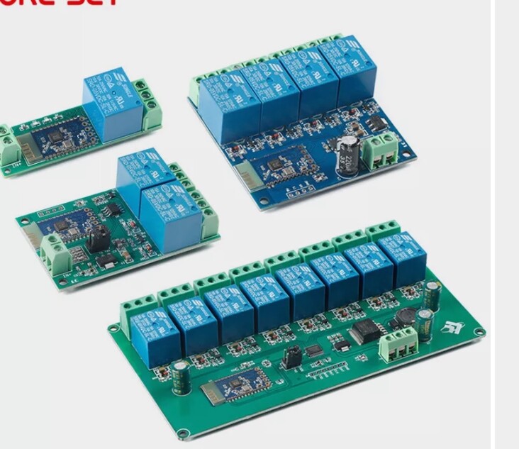

Bluetooth модуль с реле с али на базе jdy-31-spp
Есть такой известный модуль на разное количество реле: https://aliexpress.ru/item/1005003911924526.html?spm=a2g2w.favourites.mywishlist.2.49304aa6ZLj0E6&_ga=2.201051181.2029237935.1669314718-114136695.1611637067&sku_id=12000027449530149
Мне для моих целей нужен модуль из двух реле, какой и был приобретен.

В общем-то с одним реле проблем нет. Но не понимаю, как “рулить” вторым, какие команды передавать для управления вторым каналом ? Метод тыка не помог. Как видно из скрина при передаче A0 02 02 A2 передается ?^A^A? . Если вместо A0 01 01 A2 передавать A0 02 02 A2 , то передается буква ?^B^B?, если A0 03 03 A2 то ?^C^C?

В инструкции естественно такого нет. Но проблема решена. Коллега нашел андроид программу для 8-канального реле и вытащил оттуда коды. В частности, для второго канала коды выглядят вот так:
A0 02 01 A3 вкл и A0 02 00 A2 - выкл
Для восьмого A0 08 01 A9 и A0 08 00 A8 ?
Получается так
1-й канал
Включить: A0 01 01 A2
Выключить: A0 01 00 A1
2-й канал
включить A0 02 01 A3
выключить A0 02 00 A2
3-й канал
включить A0 03 01 A4
выключить A0 03 00 A3
4-й канал
включить A0 04 01 A5
выключить A0 04 00 A4
5-й канал
включить A0 05 01 A6
выключить A0 05 00 A5
6-й канал
включить A0 06 01 A7
выключить A0 06 00 A6
7-й канал
включить A0 07 01 A8
выключить A0 07 00 A7
8-й канал
включить A0 08 01 A9
выключить A0 08 00 A8
