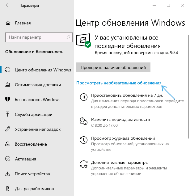

Да, сразу работает. А Моё Августейшество черт дернул обновить драйвер для CH340 пол года назад в Необязательных обновлениях. Вот я натанцевался тогда. (Windows 10).
