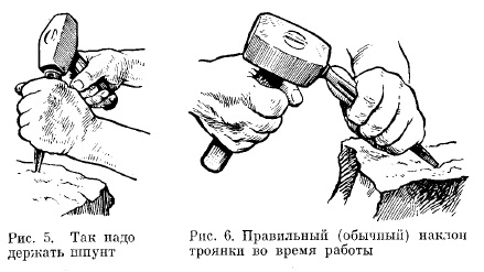

Не понял кому помешало сообщение @BOOM про рвущуюся бумагу и перьевую ручку, но ответ такой: решение, позволяющее избежать всех этих проблем давно найдено – надо не карябать ручкой, а в граните отливать! И никакой рвущейся бумаги!
