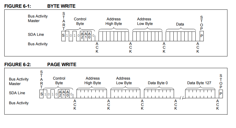

Здравствуйте.
Хочу разобраться с микросхемой памяти 24LC512 (даташит )
С формированием i2c адреса микросхемы и адреса ячейки всё понятно
Бит R/W как я поняла формируется автоматически в зависимости от 1 или 0 на входе WP ?
Функции чтения и записи
void write_to_emory(uint16_t adress, uint8_t val) {
Wire.beginTransmission(I2C_ADRESS);
Wire.write(adress >> 8);
Wire.write(adress & 0xFF);
Wire.write(val);
Wire.endTransmission();
delay(5);
void read_from_memory(uint16_t adress) {
Wire.requestFrom(I2C_ADRESS, 1);
Serial.println(Wire.read());
“За раз” я могу записать до 127 байт?

По “умолчанию” в ячейке памяти микросхемы находится число 255 (В протеусе)
void write_to_memory() {
const uint16_t adress = 0;
for (int i = adress; i < 40; i++) {
Wire.write(i);
delay(5);
Выбираю ячейку номер 0
Записываю 40 байт
Пишутся только 30 байт
И прочитать, получается, аналогично

Green
18.Август.2023 19:40:58
6
Ну вы должны следить за границами страницы. 128 байт у 24с512 только. А больше и ничего.
Irinka
18.Август.2023 19:49:13
7
Не поняла, честно говоря.
6-2
Запись от 0 до 127
У буфера Wire размер 30 байт. Так за раз оно и пишет.
Нет. R/W посылает библиотека, в зав-ти от операции. А вход WP на микросхеме - защита от записи (Write Protect), его надо выставить аппаратно.

Green
19.Август.2023 07:53:26
13
Ну вот. Если библиотеки используете, желательно и с ними слегка подразобраться, дабы понимать чего они делают, как работают. Иначе так очень долго можно гадать почему пишутся 30 байт из 40-ка…
