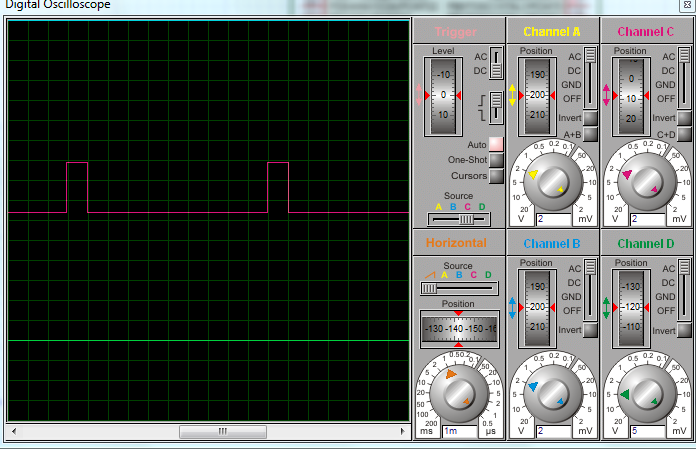

Попробовал на одном таймере, для 328р 16MHz

#include <avr/io.h>
#include <avr/interrupt.h>
  volatile unsigned char FLAG = 0;
   int main()
  DDRB |= 1 << PB0; //  импульсы длительностью 1мс с периодом 10мс на PB0
  PORTB &= ~(1 << PB0);
  TCCR0A |=(1<<WGM01);
  OCR0A = 140; // 9ms
  TIMSK0 |=(1<<OCIE0A);
  TCCR0B |= (1<<CS02)|(1<<CS00);//  /1024
   sei();
   while(1);
   return 0;
ISR(TIMER0_COMPA_vect) {
 if(!FLAG){
  FLAG = 1;
  PINB = 1;
 OCR0A = 15; //1ms точнее 0.96ms
 else{
  FLAG = 0;
  PINB = 1;
  OCR0A = 140;// 9ms  точнее  8.96ms
Если точнее надо - можно Timer1 взять

1 деление - 1мс
