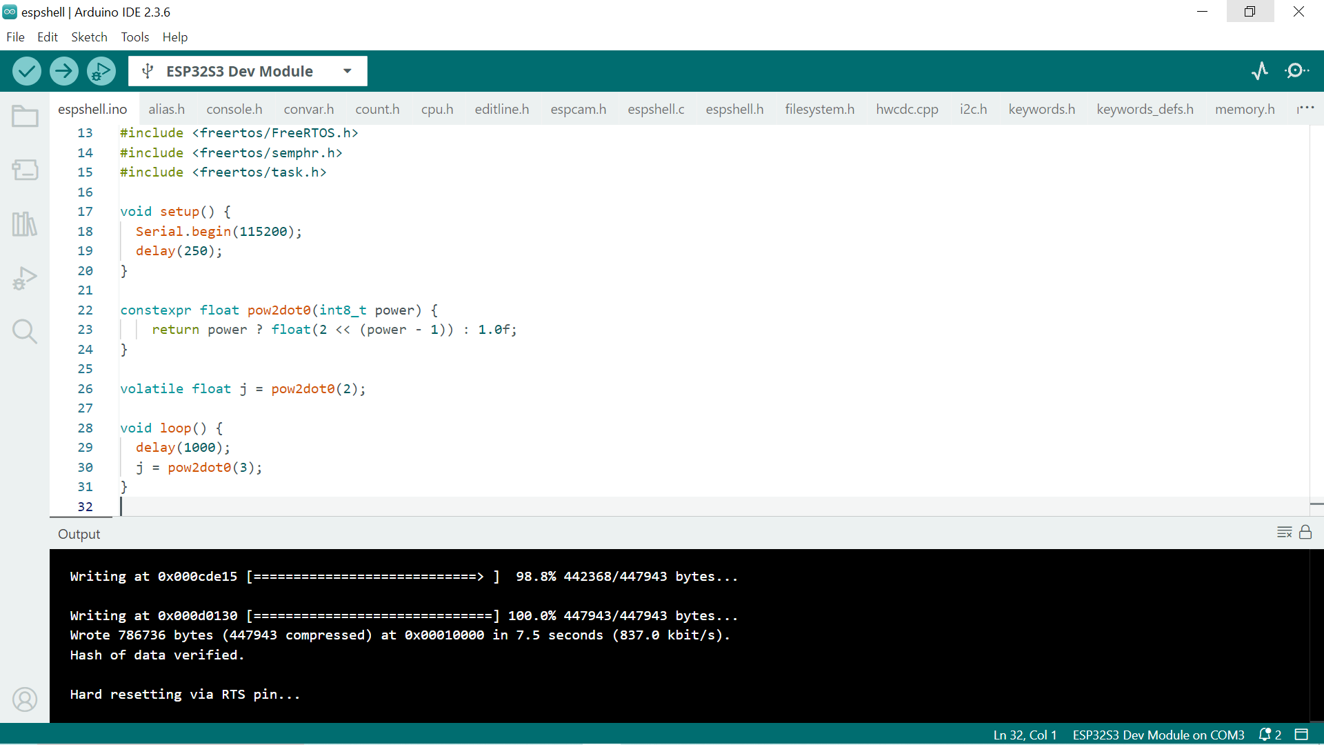

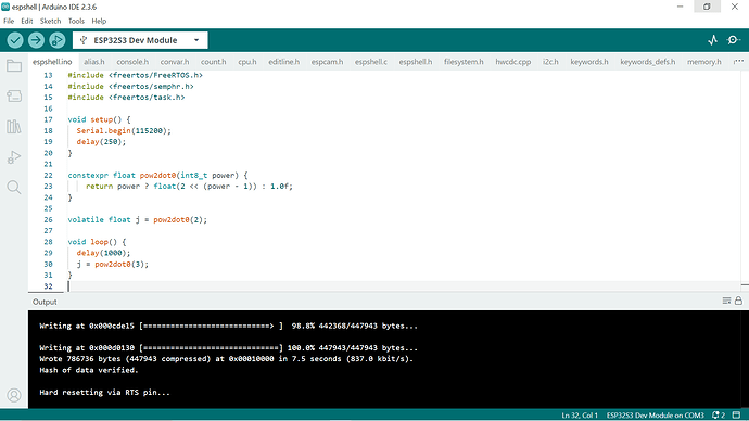

Извиняюсь, у нас тут вопрос из зала.
Может я чего не понимаю, но почему нельзя было сделать так:
constexpr float pow2dot0(int8_t power) {
    return power ? float(2 << (power - 1)) : 1.0f;
Вроде работает :slight_smile:
Вряд ли. В работе проверяли?
P.S. Будет корректно отрабатывать значения только от 0 до 14. Но даже, если 2 исправить на 2L, отрицательные значения отрабатывать не будет, т.к. нужен сдвиг вправо, да с переносом…
Проходили в #22))
P.P.S. А если как идея, с учётом доработки, то, как по мне, очень хорошо.
Этого не может быть, потому, что не может быть никогда. Либо там не 11, либо ещё что, но в 11 такое невозможно.
Второй Ваш пример ещё теоретически могу допустить, если где-то напрочь выключено strict (это опасно, неправильно, но иногда возможность выключить есть), а первый – нет. Вы где-то ошиблись.
