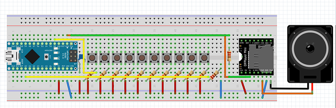

Пытался задать продолжительность аудио. После этого вообще эти треки прекращали воспроизводиться.
Схема будет создана, но несколько позже.
Пробки в доме не вышибло - и то хорошо
Если ты это делал это в этом коде - то ничего удивительного.
Как уже было сказано, это не код, а сплошная каша. УАРТ, прерывания, аналоговые входы - ты все свалил в кучу.
Почему бы тебе для начала не почитать какую-нибудь книжку, например о том, что такое прерывания вообще? На каких пинах работают?
Еще полезно изучить описание DF_Player - как с ним вообще управляться.

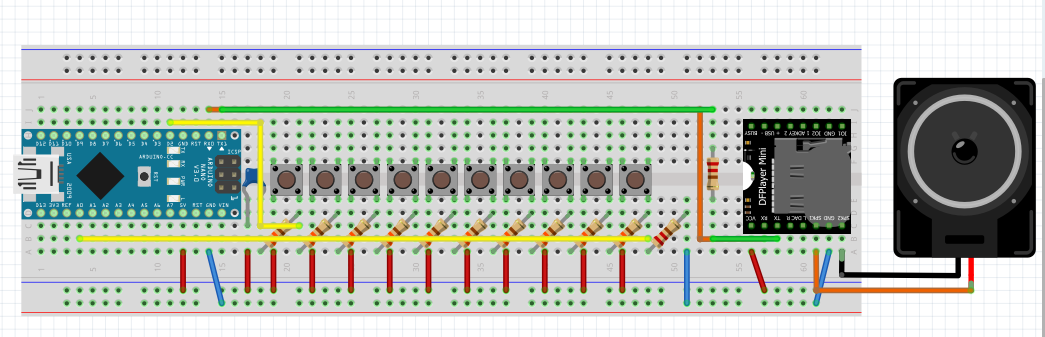

Вот моя схема.
И как? Получается 10 кнопок различить?
Значит - тема была создана слишком рано.
Нужно сначала рисовать схему и только портом задавать вопрос.
крайне неудачно нарисовано, что к чему подключено - не понятно
ну @irinka, ну насоветовала :smile:
Там в соседней вкладке есть представление схемы в более удобоваримой форме, почти Э3. Но ТС почему-то решил, что “наскальная живопись” будет красивше смотреться.
