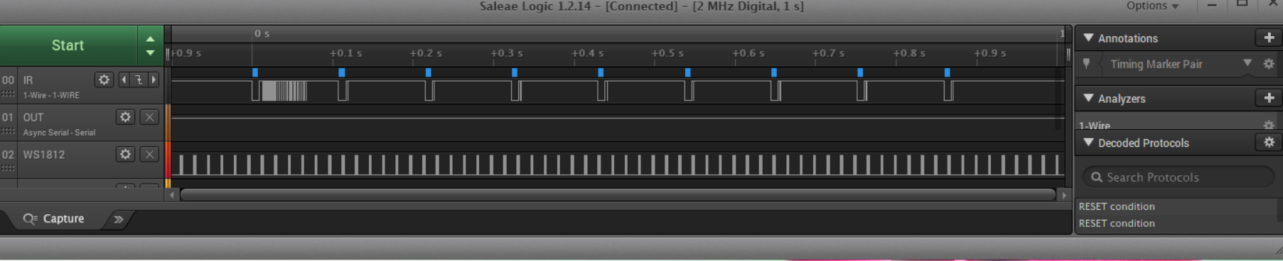

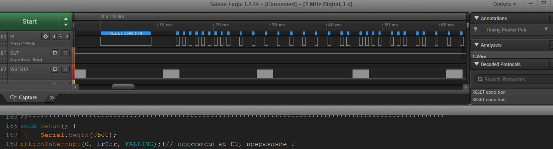

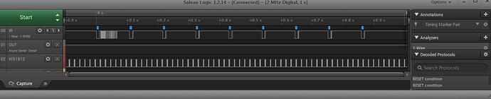

ага… только не работает.
На АВР любой IR приемник конфликтует с адресной лентой. Пока лента обновляется, ничего приниматся не будет.
Для более конкретного ответа нужно видеть полный код, причём не тот что по ссылке, а ваш - с добавленным ИК приемником.
Вечером выложу, но код большой пожалуй строк 400. Подскажите как сделать спойлер.

#include "Adafruit_NeoPixel.h"
#include <EEPROM.h>
#include "ffft.h"
//#include <avr/pgmspace.h>
//#include <math.h>
#include <NecDecoder.h>
NecDecoder ir;

9.10.167.168.319-322.418. Строки которые я вставил.
1 канал- вход от ИК датчика, 2- выход обработанного кода кнопки, 3- выход на адр.ленту.
