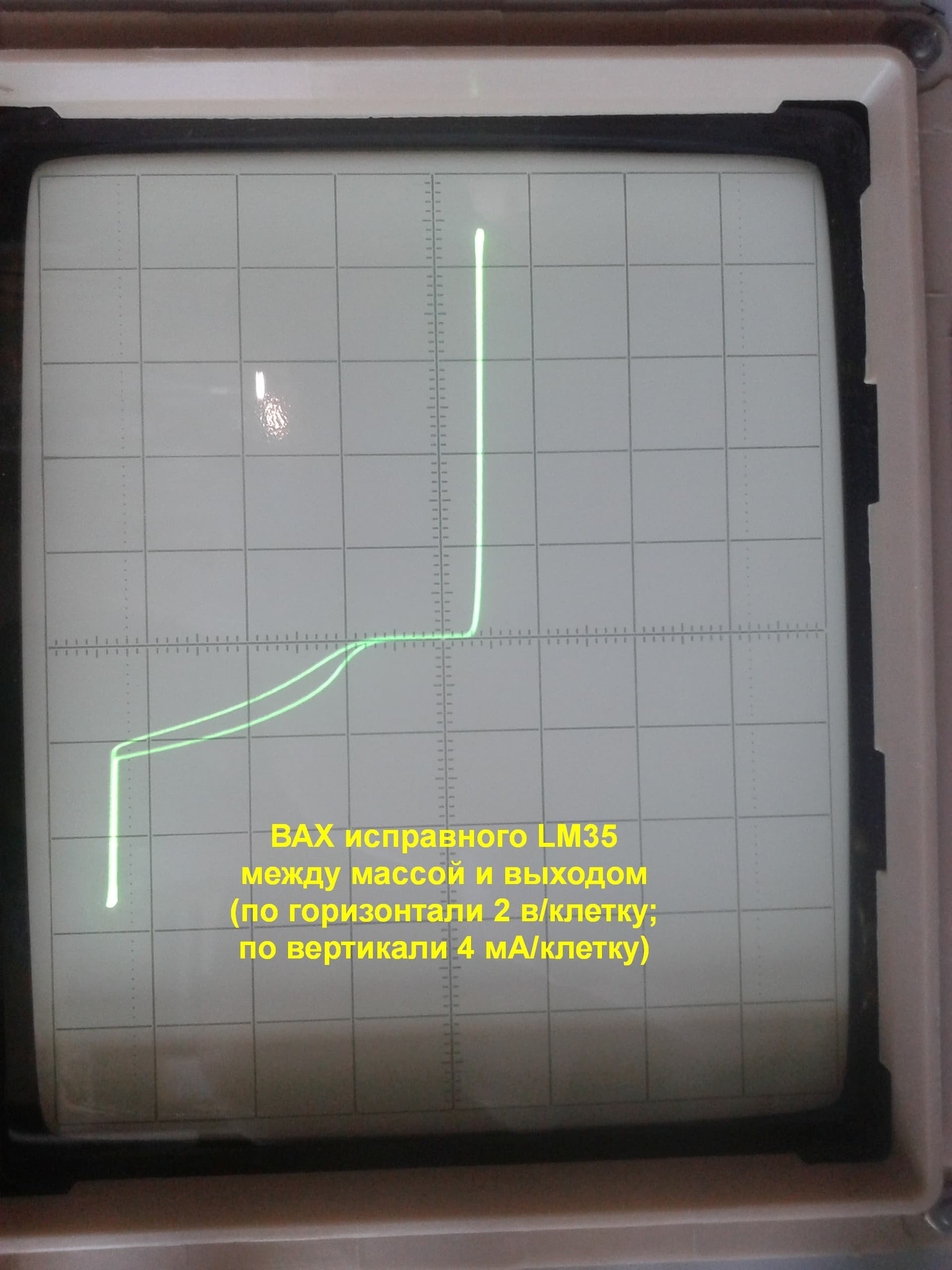

Вот здесь обсуждали “неправильные” датчики LM35, полученные автором темы с Aliexpress. Среди прочего показали фото “продвинутого транзистор-тестера” с установленным в него “правильным” LM35. Оставить комментарий в той теме (на старом форуме) невозможно, потому пишу сюда.

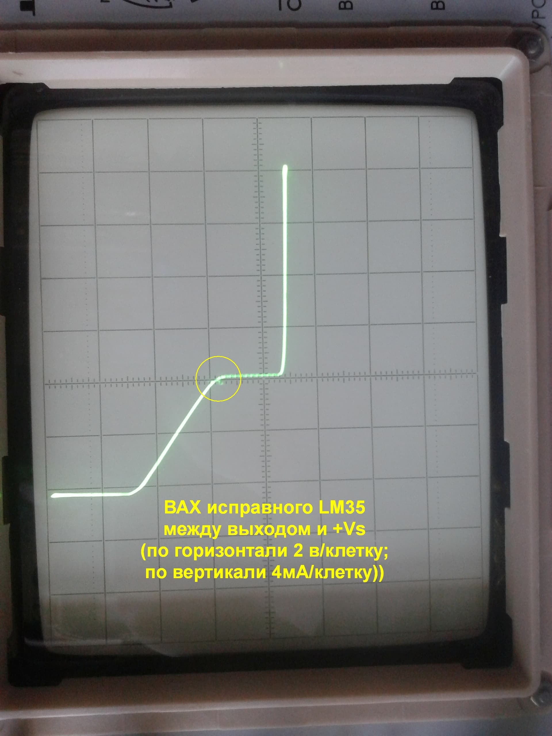

Сам столкнулся ровно с той же ситуацией, что и у автора той темы. Я промерил мои китайские датчики “октопусом”: они оказались биполярными транзисторами, причём их корпуса были чуть меньше “правильных”. Вольт-амперные характеристики с “правильных” LM35 я тоже снял, получилось интересно, см. фото.
