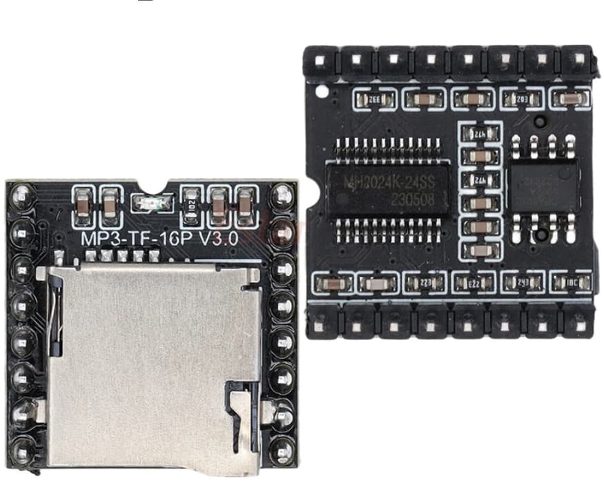

DFPlayer V3.0 на китайском чипе MH2024k-24SS не отвечает на стандартные команды

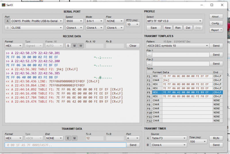

Здравствуйте , заказал уже второй модуль и опять те же грабли. Не хочет отвечать на стандартные команды. Прикладываю скрин, на котором видно, что вставляю sd карту и вынимаю, модуль шлет ответы. Посылаю ему “чушь” , набор бессмысленных символов, отвечает, что не правильная контрольная сумма. Посылаю ему любую команду из даташита, молчит . Пробовал сначала через esp32 общаться, не отвечает, подключил к компьютеру тоже не хочет. Плюс еще не хочет работать в автономном режиме. Может кто то знает как его проверить?

Поясняю
7E FF 06 - заголовок,
“байт команды”
00 00 - не используется
“байт ответа”
2 " байта контрольная сумма"
EF - конец.
Синим - ответы, коричневый - посылка.
