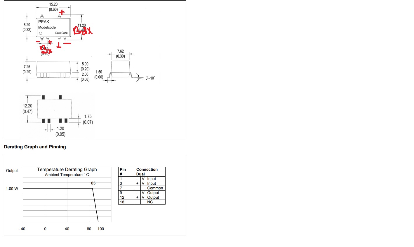

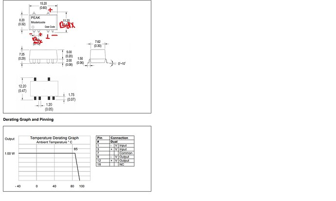

Грёбаные пропущенные ноги! psd-0505dlf
Я правильно понял!?
P.S. Типа так! Причём на ХХ 6.5 -7.5В, а под нагрузкой 10кОм уже норм.
жеваный крот, так вроде все правильно
или разобрался уже?
Дыа! Даже постскриптум добавил. Ещё на кренках “убивали” отсутствующие ноги, но хоть на рисунке подписаны были. А тут сиди, считай несуществующее. :grinning_face:
Это чтоб нашему брату жизнь мёдом не казалась)

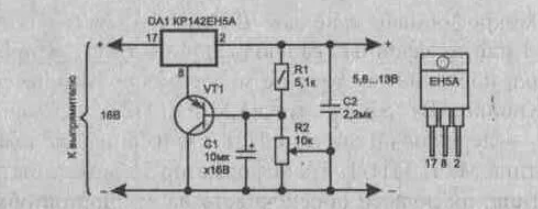

А вот на схеме с кренкой при потере контакта в переменнике, напряжение на выходе подскочит до максимума. R1 нужно переменным делать, а R2 - постоянным.
Енто СОВЕТСКАЯ схема с СОВЕТСКИМ резистором! Ни о какой потери и речи идти не могёт! :neutral_face:
То ли дело Гарантированно рабочая схема из интарнета!
Как это несуществующие? Сам паял в 80-х вот эту
Что там считать? Всё подписано :rofl:
