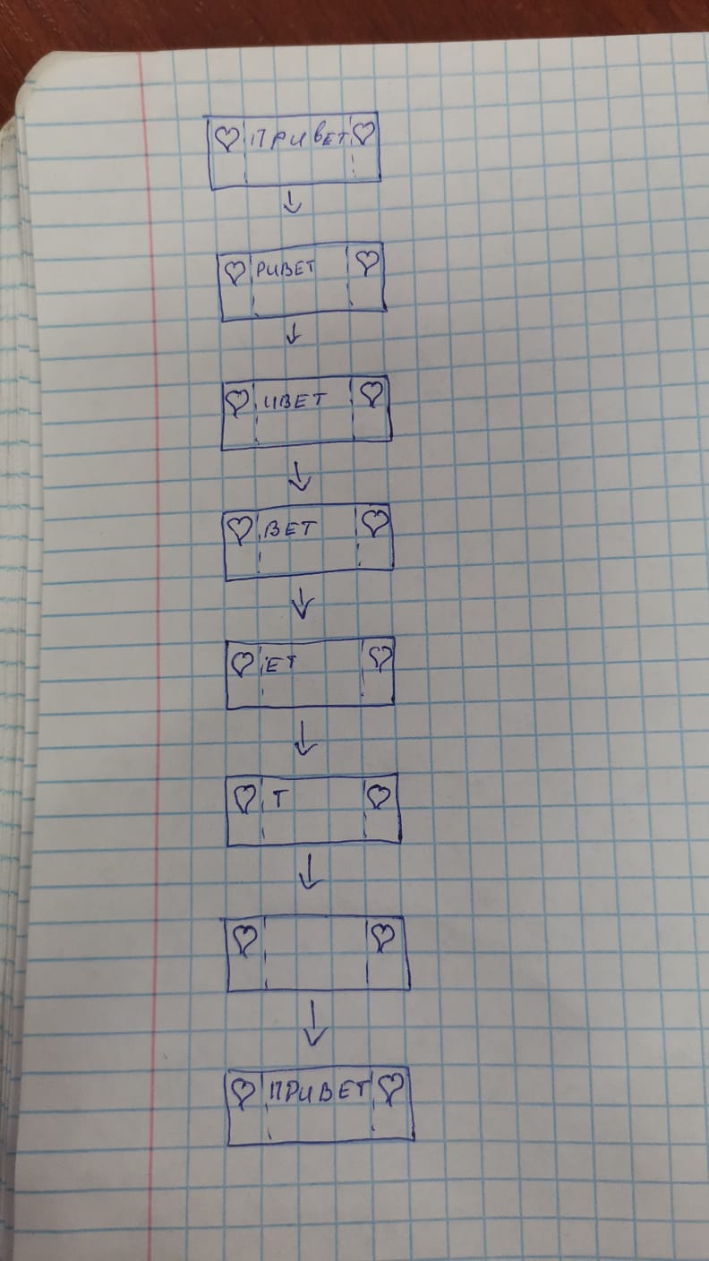

Да я всё пытаюсь сделать бегущую строку в середине модуля.
Анимацию сделать не получилось, но суть думаю понятна.
А без двойного буфера как-то можно это сделать?

Но можете подтолкнуть на мысль, получится ли сделать бегущую строку в середине матрицы без двойного буфера? Как заставить строку бежать за границы отступа матрицы?
У меня даже идей нет куда копать:(
Когда бегущая строка убегает за границы матрицы я как-то понимал это (координаты становятся отрицательными и буквы убегают в нибытие)
Но как сделать отрицательные координаты в середине матрицы я не знаю.
Получится, но это потребует очень много работы. Надо либо переписывать библиотеку, либо писать свои методы вывода текста в ограниченную область и прокрутки их отдельно от основного экрана.
С двойным буфером сделать это на порядок проще. Почему вы не хотите его использовать?
