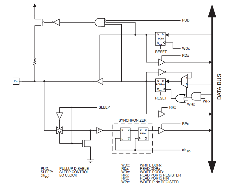

Так может , дело именно в 3 порте, в слабой внутренней подтяжке на пине RX… В этом случае, добавка резистора может помочь.
а у первого и второго другая “внутренняя подтяжка” ?
Схемы не видел, но логично, что на каждый пин свой подтягивающий резистор.
Если что - это я о теоретически возможной аппаратной неисправности - завышенном сопротивлении подтяжки на пине.

Из даташита:
Порт D — это 8-битный двунаправленный порт ввода-вывода с внутренними подтягивающими резисторами (выбранными для каждого бита).
Т.е. резистор на каждый пин, или я не “въезжаю”?
В даташите показана схема IO пина, там нарисовано все, что интересует…
