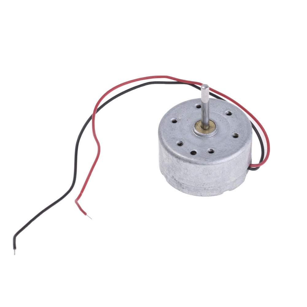

Здравствуйте.
Ремонтирую вращающийся ночник со звездами, возникла проблема: спустя 2-3 минуты после старта двигатель будто идет в разнос, дребезжит что ли, громкость возрастает раза в 3, хотя сначала работает тихо как и положено. Втулки в отличном состоянии, люфта нет. Питание 5в, но и на 3 наблюдается та же проблема. Потребление 14мА.
Пробовал с разными источниками питания, и от понижайки отдельной, и от родного входа через павербанк (там сразу 5в с разъема идет на мотор через кнопку).
Подключал и через l293d (без шима) , не помогло. С шимом пробовал, не вариант, работает громче чем без него.
Двигатель типа такого, без маркировки. Обороты понижаются через редуктор, но мотор гремит и без него.
видима, износился.
Разобрать надо и смазать. Думаю даже литол для такого двигателя пойдёть (но не уверен).
силиконовое масло капнуть на подшипники и ручками покрутить
С чего ты взял, что дешевейший китайский хлам должен работать бесшумно?
сопротивление отключенного двигателя измерь при разных положениях ротора.
подшипник скольжения это засада - если смазка маслом не поможет, проще мотор поменять. Для таких движков иногда люфт полезнее чем его отсутствие (в определенных пределах).
Нормальная работа 2-3 минуты говорит о том, что когда происходит нагрев до определенного состояния изменяется зазор и начинается *опа. Шансов вылечить практически нет.
бензином промыть подшипники, можно без разборки капаем по паре капель, крутим,переворачиваем, вытекающую грязь снимаем салфеткой, потом смазать по капле силиконового масла

69 ом на всей окружности, оборотов пять сделал
поясняю.
это была проверка заявленного тобой тока двигателя,
5/69= 0.072 А это ток кз или стартовый ток твоего двигателя, который обычно в 5-6 раз больше рабочего тока
72/5= 14,4 (мА) т.е. твои измерения тока подтверждаются косвенными оценками.
И, скорее всего Гриша прав, и дело в износе механической части, тогда предложения ua6em могут на некоторое время помочь, но кардинально ситуацию не исправят. В перспективе стоит думать о замена двигателя.
