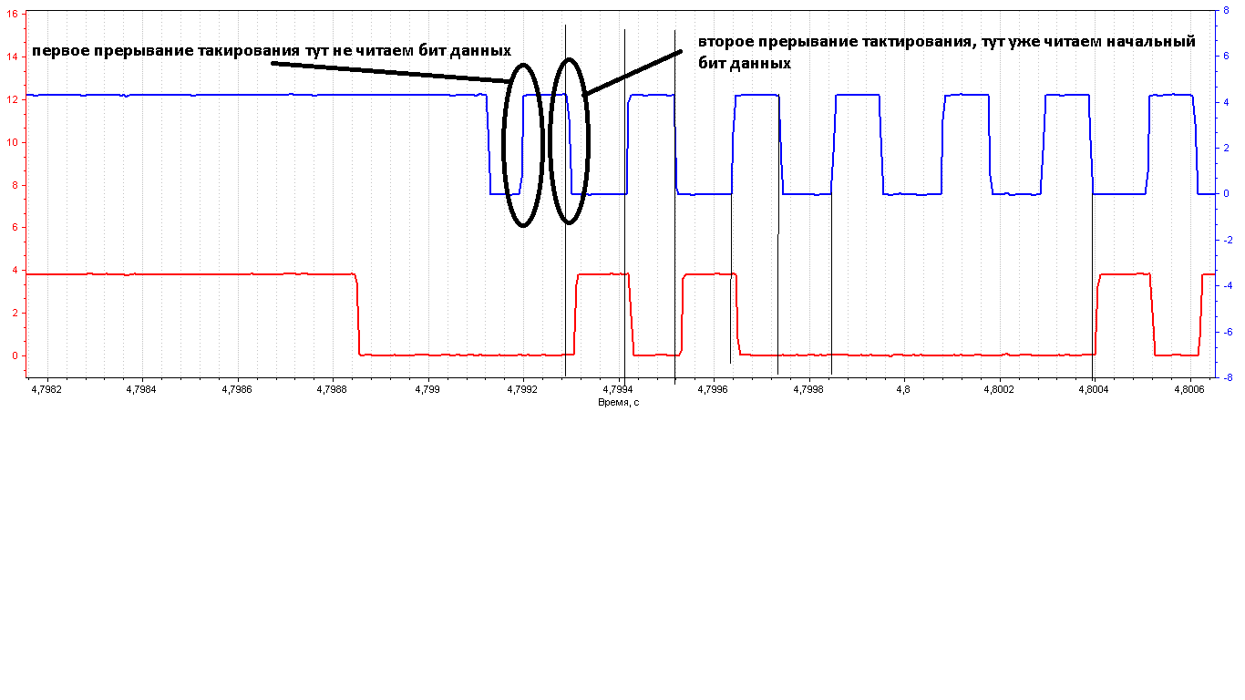

надо сейчас написать скетч на прерываниях . хочу сделать примерно так. на внешн прерывание посадить синию линию (это RX будет для эмулятора GSM как только увидит спад, садим красную линию в 0 (для эмулятора это Тх) и начинаем прерывание на таймере 1 с периодом 100мкс, 80 прерываний. в обработчике меняем состояние Тх на противоположное и тут же читаем состояние Rx, это и будет очередной бит кадра .
Не стоит читать сразу, лучше на полубите. Та сторона может быть тормознее, чем твой МК.
Тебе же сниффер нужен. Значит надо слушать обе линии и записывать и запросы и ответы, в зависимости от того какая линия опустилась первой…
Ждём пока обе линии не встанут на долго в 1.
Ждём пока одна из линий опустится в 0.
Запускаем INT или PCINT на противоположной линии и записываем 80 бит данных (может 81 или 82 - старт стоп) с первой линии при прерывании со второй.
Таймер это уже когда будешь знать как отвечать …

ну я хотел так. Выставляя следующее изменение на линии тактирования, сразу тут в обработчике читаем линию данных, получается читаем предыдущий бит, установленный на линии данных, т.е. последнее прерывание на тактировании мы не меняем линию (оставляем в “1”), но бит на данных читаем. получается надо 81 прерывание сделать или 82 надо пощитать. Ну это уже эмулятор когда делать. А сейачас сниффер надо на внешних прерываниях написать, работаем
Дак там плавающий код, правильно, что оне разные
ну да, для современных систем вполне ожидаемое поведение
Главное проверить - как отреагирует на “старую” посылку.
теперь понятно, что плавающий.
вот так намереваюсь читать линию данных . Во время вертикальных тонких линий будет считывание бит
написал такой код

69 и 71 - как то на фоне всех 08 от GSM - 02 смотрится не очень
короче корявый скетч. Не соответствует осциллкам. Надо что то править.
видимо для сниффера реально надо на полубитах читать
