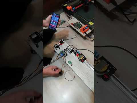

видео с последними изменениями , пришлось мягкую перезагрузку поставить на лимит без перезагрузки контролера и пинов но так с первого раза работает
до этого если пользоваться джойстиком работало со второго и последующих
видео снято для телефона , так получилось . извиняйте
вроде все работает . но что то не так
через пару часиков загрузится

Возможно, дело не в энкодере, а в управлении мотором.
Убрал лишнее, на мой взгляд, добавил вывод енкодера в сериал. Проверьте, на сколько значений уходит и возвращается позиция энкодера.

P.S. Немного подправил
спасибо , немного погодя попробую ,
я потихоньку разбираюсь. с цифровыми пинами и составил код в пять строк который начал показывать так же точно . но почему то у джойстика стала одна скорость. и лимит редко по разному показывает
но я отстрою .
как с джойстиком разберусь и лимитом сразу выложу
у меня еще оказывается на цифре энкодер работает только нв 2,3 пинах я пробовал на всех
возможно и это была позавчерашняя причина почему я не смог код на цифре запустить от Леонида Ивановича .
некоторые моменты я проверил .
Что бы вернуть джойстик … вернул и некоторые параметры .
#define checkBtnPeriod 1
поставил 1 так квк джойстик на 4 и выше очень медленно крутил мотор
1 мсек . это часто но на точность никак не влияет.
убрал костыль …
delay(2000);
asm volatile(“jmp 0x00”);
что бы посмотреть что поменялось .
вроде как поменялось . тес ты с прогоном джойстика и без него сделал раз 50
вроде как теперь с первого раза проход например в 16000 шагов двигателя при 12000 мм мин возвращает мотор на ту же позицию
не теряя сотки
такое было со второго и последующих прогонов . а первый раз он мог потерять и десятку . и даже пару мм . поэтому я и поставил легкий ресет .
джойстик вроде без нареканий работает . но есть условия .
я должен джойстиком довести каретку до концевика и когда она отедет от него в ноль могу запускать прогон туда сюда при этом условии ничего не теряется с первого и последующих раз прогонов .
если я не доведу до концевика . результат бывает разный по патерям .
еще условие . если я руками подведу каретку в любое место и отправлю прогон .то тоже будет потеря мм
далее
я забыл проверить без этого параметра
ISR_NOBLOCK*/
позже проверю
вы спрашивали про потери на энкодере . 16000 шагов _1500 тиков и обратно также 16000_0 возврат и сотые мм возвращаются в своё первоначальное состояния
с точностью нормально
дребезга нет
буду думать как руками двигать или джойстиком не доезжая концевика . ведь в принтере и такая задача может быть когда с середины нужно начать печать.
далее я доделаю позже этот код на цифре ведь он уже готов . осталось проверить на пинах 3 сетки 2-3 ведь я проверял позавчера на 1 сетки а там у меня и мой код не заработал .
хотя на аналоговых вполне меня устраивает только уже не приделаешь потэнцеометр дря регулировки оборотов . в коде нужно прописывать .
далее сделал код на цифровых пинах 2-3
работает хорошо .
точность такая же высокая без пропусков
вопросы с джойстиком и концевиком решил
костыль в виде ресета стоит . без него не получается с первого раза прогнать прогон туда сюда .
попробую ваш код применить у себя
меня и ресет устраивает но бывает он раз из десяти не срабатывает.
еще у меня были проблемы с дребезгом но вроде решил их
и иногда после прогонов начинаешь управлять джойстиком а мотор странные звуки издает как будто в резонансе . вроде тоже решил но не уверен - нужны еще тесты
Вот такой простой код получился .

НЕ ИСПОЛЬЗУЙТЕ ЕГО ДЛЯ ТОЧНЫХ РАБОТ ,
БУДЕТ НОВЫЙ КОД НА ТЕХ ЖЕ ПИНАХ …
код работает хорошо , нет дребезга . точность в сотку зависит от энкодера и деления шага
у меня 1\8 1 тик энкодера 2 сотки
на 1\16 будет 1 к 1 без погрешности не считая прибора
Encpder привязан на pin D2 и D3
joystick на A4
шаговый мотор на
STEP_PIN = 4 , DIR_PIN = 7 , ENABLE_PIN 8
Limit pin = 9
Кнопка удержания шаговика pin 5
Кнопка снятия с удержания шаговика pin 6
const int R360 = 200; мне такое число шагов устраивает что бы при лимите мотор отъезжал на 4 мм .
Далее , буду еще тестить и оптимизировать код . смотреть на его поведения . ведь при желании недочет всегда можно высосать а это мне нравиться .
можно закоментить вывод в принт для быстродействия , но мне всего хватает

Не описание, а поток не сформированных мыслей.
Пока в голове порядок не наведешь, так и будет херня получаться.
ты не одинок в непонимании того, что ТС творит, видимо как и у меня сознание зашорено принципом работы существующих принтеров, в том числе инженерных )))
Добавил в код функцию , уйти на ноль .
нажав на кнопку на Pin 5 каретка самостоятельно выставляется в нулевое положения .

У тебя там “нуля” в принципе нет.
Для выхода в “ноль” нормальные люди используют z-метки энкодера
я знаю что нет . там всего два выхода . програмно можно ноль организовать если этого код потребует .
мне что теперь закоментить ? или под ноль свай написать .
то что есть меня устраивает .
тебе нужен любой в качестве отсчета + один корпус JK триггера и будут тебе метки
