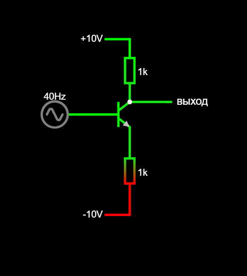

Необычное включение биполярного транзистора. Сам никогда не применял и не знаю зачем мне может понадобиться эта схема, но просто интересно)
https://www.falstad.com/circuit/circuitjs.html
симулятор
Еще с однополярным питанием.

Если бы стандартный, то при подаче синуса на вход, на выходе был бы синус в противофазе.
А здесь на входе синус (амплитуда например от минус 2В до + 2 В частотой 40 Гц), а на выходе выпрямленное напряжение от 0 В до +2 В частотой 80 Гц.
Понятно как это работает?

Схема, чтоб далеко не ходить. Это пример от симулятора.
Транзистор маломощный npn. Резисторы по 1 кОм.
На вход подается переменка относительно земли (земля не показана на схеме) амплитудой не выше 10 В.
Выходной сигнал снимается с коллектора относительно земли.
Когда на входе ноль В, на Э минус 0.6 В, на R нижнем падает 9.4 В. Столько же падает и на верхнем R, значит на выходе +0.6 В.
При отрицательной полуволне напряжение на Э повторяет напряжение на Б - 0.6 В.
На Б минус 2 В, на Э минус 2.6 В, на нижнем резисторе падение напряжения 7.4 В. На верхнем резисторе тоже 7.4 В (их номинал и ток через них одинаковы). На выходе 2.6 В - та же самая полуволна только положительная.
При положительной полуволне при 0.6 В на Б на нижнем резисторе 10 В и на верхнем тоже 10 В - на выходе 0 В. Транзистор в насыщении (полностью открыт) и при дальнейшем увеличении положительного напряжения входное напряжение подается на выход через переход БК. Транзистор теперь можно представить как два параллельно включенных диода.
На входе +2 В, на выходе +1.4 В.
На верхнем резисторе 8.6 В, ток 8.6 мА.
На нижнем резисторе 11.4 В, ток 11.4 мА.
Ток Б 11.4-8.6=2.8 мА. А при отрицательной полуволне ток Б на два порядка меньше.
Для более правильной формы выходного напряжения отрицательное питание должно бы минус 10.6 В.

Это не силовой выпрямитель, а скорее сигнальный, и нагрузку можно подключать на 1-2 порядка выше сопротивления резисторов. Конденсатор тоже не нужен.
