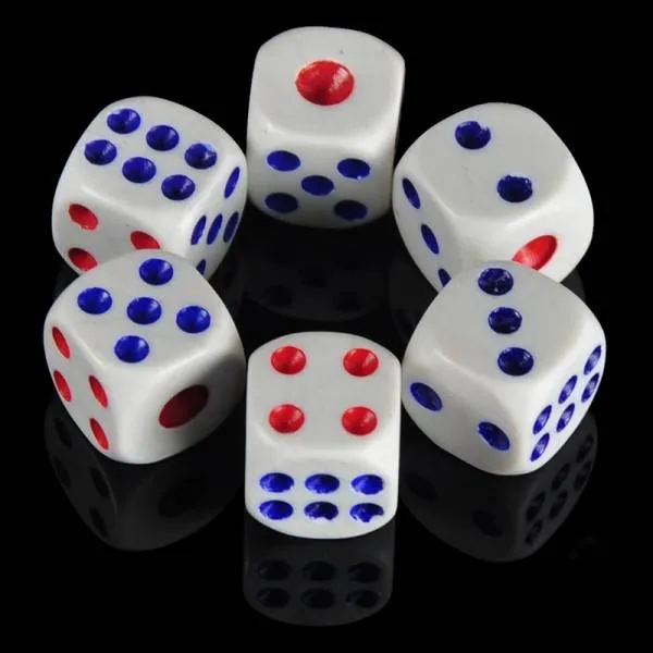

Я больше скажу! Реальный игральный кубик(обнаковенный, копеешный,китайский) имеет бОльшую погрешность, т.к. кол-во углублений, обозначающих число, разное, посему и центр тяжести смещён. Так что нечего изобретать)

Задача. Найдите такое расположение граней достоинством в 1,2,3… чтобы центр тяжести (или всё таки центр масс?) имел минимальное смещение от “геометрического” центра.
Хм. Думаю числа на противоположных гранях должны быть соседними: 1 и 2, 3 и 4, 5 и 6. Есть у кого кубик под рукой сфотать?) А не, ща найду сам.
Не угадал… Но тут 1 имеет большую лунку.
На самодельных кубиках так и размечаем на уроках :slight_smile:
Я думал это задача с подвохом)
Интуиция подсказывает что есть другое решение, но пока не могу в голове его сформулировать.
