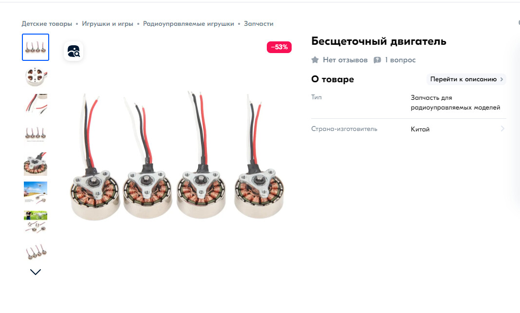

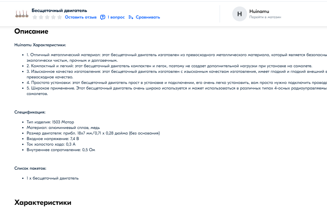

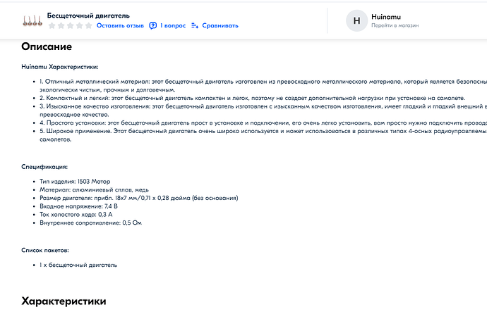

такой?
Да только с валом на 2мм
наверняка врут, сильно много ног на микросхеме)))
