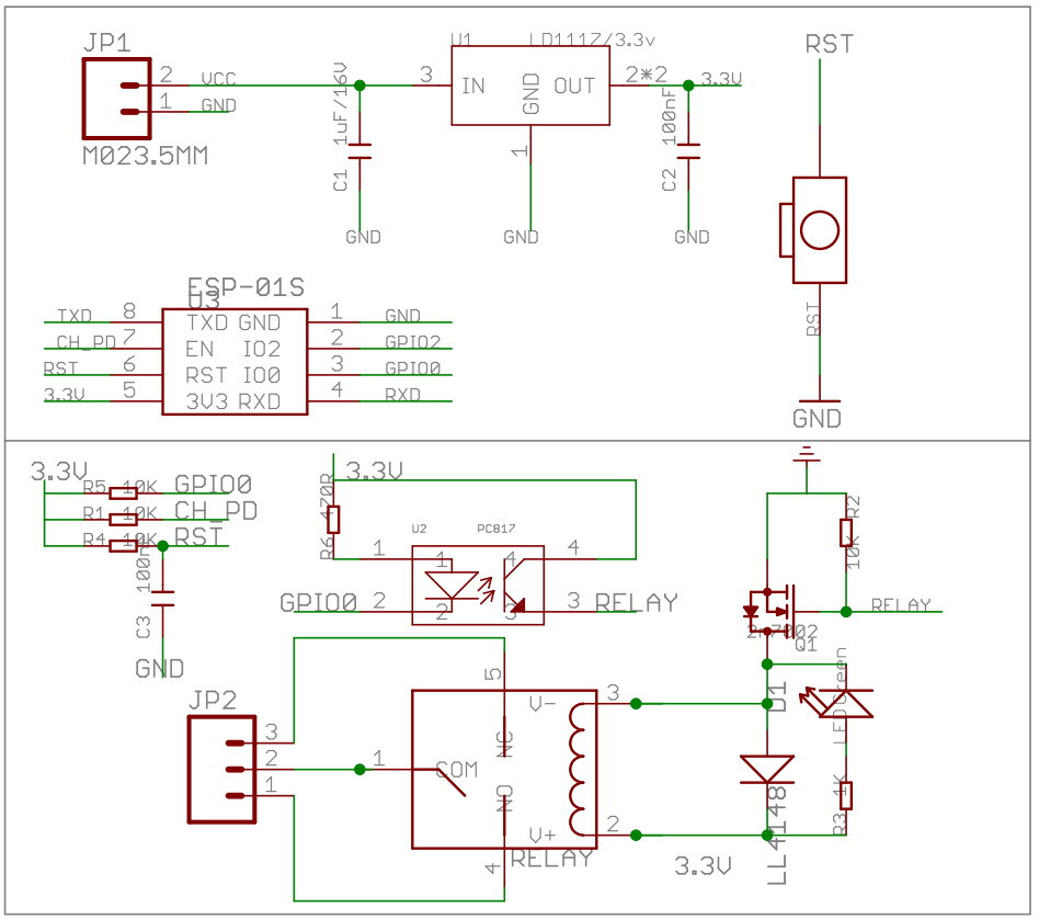

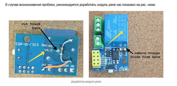

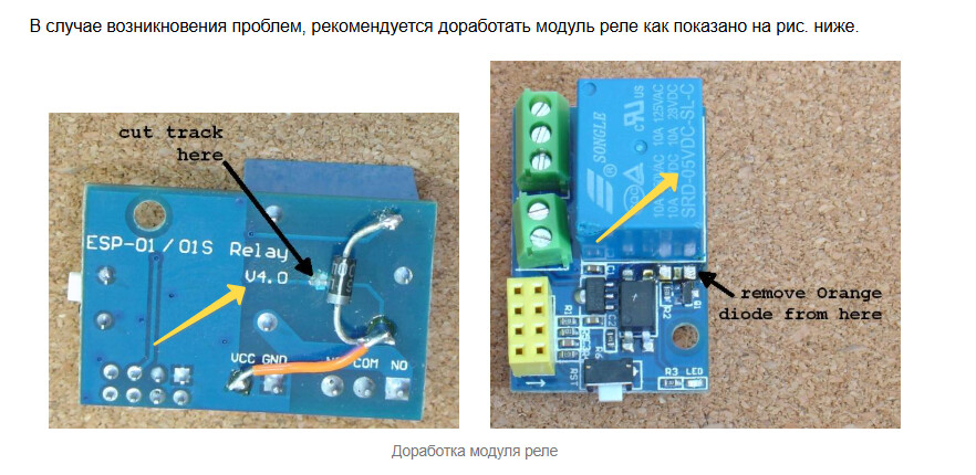

Всем привет. Подскажите пожалуйста, есть такой модуль Esp-01/01s relay module v5.0 как по ссылке https://smacont.ru/applying/019/ . Подал +5V на колодку, к реле подключил 2 светодиодные лампочки - реле стало зависать в одном состоянии и не переключается. Взял такой же модуль v4.0 и все работает - прошивку не менял. Чем вообще различаются эти модули v4.0 и v5.0 ??? (кроме как диодом d1) . По ссылке рассмотрен вариант как доработать данный модуль, могу ли я использовать диод 4007 вместо 4148???

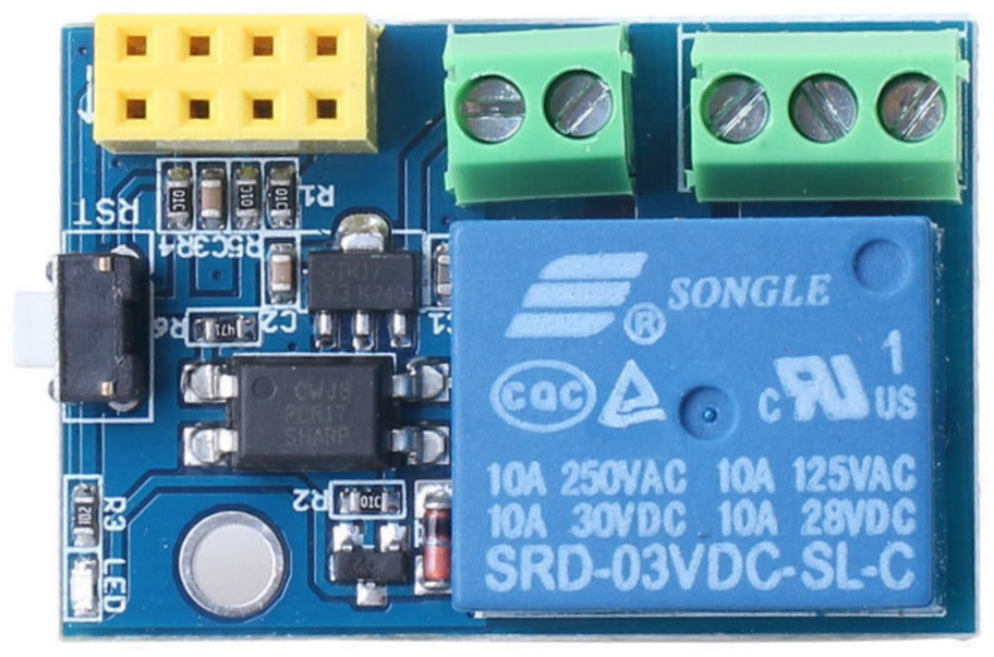

Да. На фото 4007 или тп и припаян (по крайней мере сильно похож :smiley: )
В описании все сумбурно, + столько вредных советов собранных в одном месте :slight_smile:

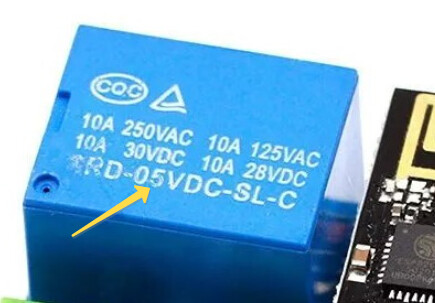

Вот тут у реле что написано? У версии 4 и у версии 5.
Там же первое фото :smiley:
Ну да а потом второе или какое там фото
В общем, те что есть у меня модули v4.0 и v5.0 - все с реле 5V. Если сделаю как на картинках - надеюсь хуже не будет ))) для v5.0
Лучше применить “быстрый” диод - ультрафаст, импульсный, быстровостанавливающийся и т.п.
Например FR107 -как раз похож на тот что на фото.

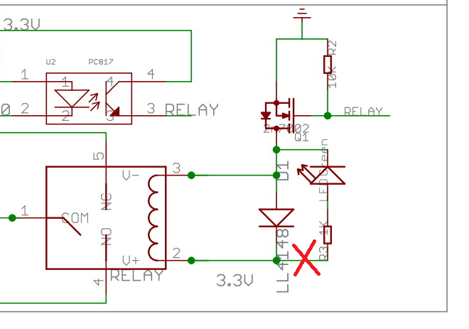

Не менять, а “доустановить” (как я понял - в 5.0 версии его нет, хоть это и странно)…

А на фото (#5)написано - удалите…
Ладно, пошёл я спать, плохо соображаю, т.к. уже(или ещё) поздно))
Я бы перевёл как “перережте”, ведь имеется ввиду дорожка… :slight_smile:
Вот так:
Еще потом и сам светодиод удалить рекомендуется… :grinning_face:
Что-то ерунда какая-то, но кто я такой… )))

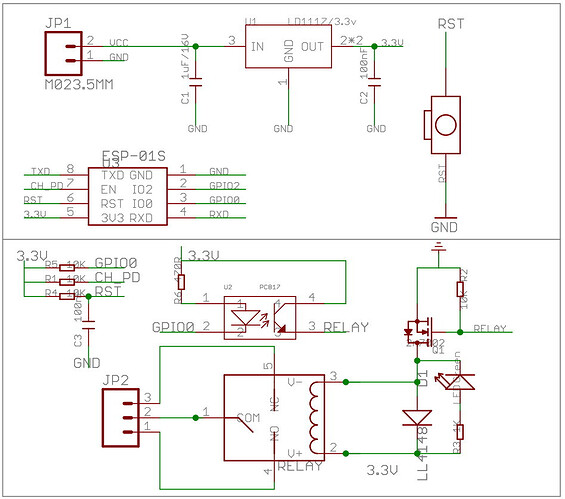

Срисуйте схемы, и будут видны отличия. Если останется непонятно - выкладывайте схемы сюда.
P.S. Схему можно рисовать и от руки, на бумаге. Лишь бы разборчиво.

Если не хотите разбираться и рисовать схему - почему бы вам не последовать инструкциям продавца, и, сделать рекомендованные им изменения?
P.S. Дорожку перерезать обязательно, так как возможно замыкание.
Был бы модуль в руках - сказал бы точно. Но по плате видно, что на реле меняется полярность напряжения, если не перерезать - пойдёт дым))
