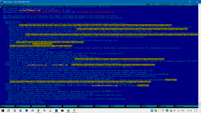

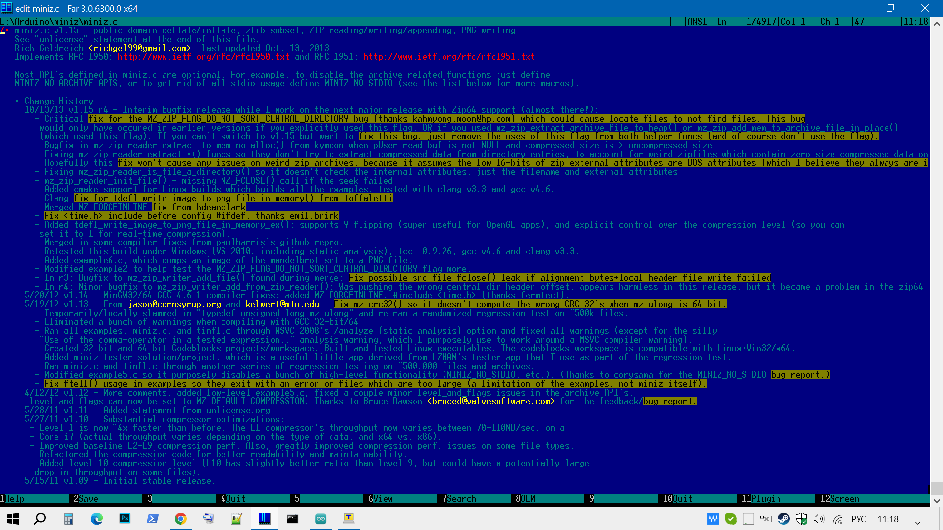

Библиотека для ESP32, для сжатия данных:
(тут должен быть прикреплен файл, но админы arduino.ru считают, что это ни к чему, а вот прикрепить .jpg на их взгляд - полезнее)
Ну, тогда пусть будет jpg.
@sav13, ищи файл miniz.c версии, как на скриншоте.
Пример использования (у меня у одного синтаксис не подсвечивается? Или это вообще фишка всей экосистемы ардуино? что ИДЕ, что Форум - глюк на глюке и багами погоняет.):
