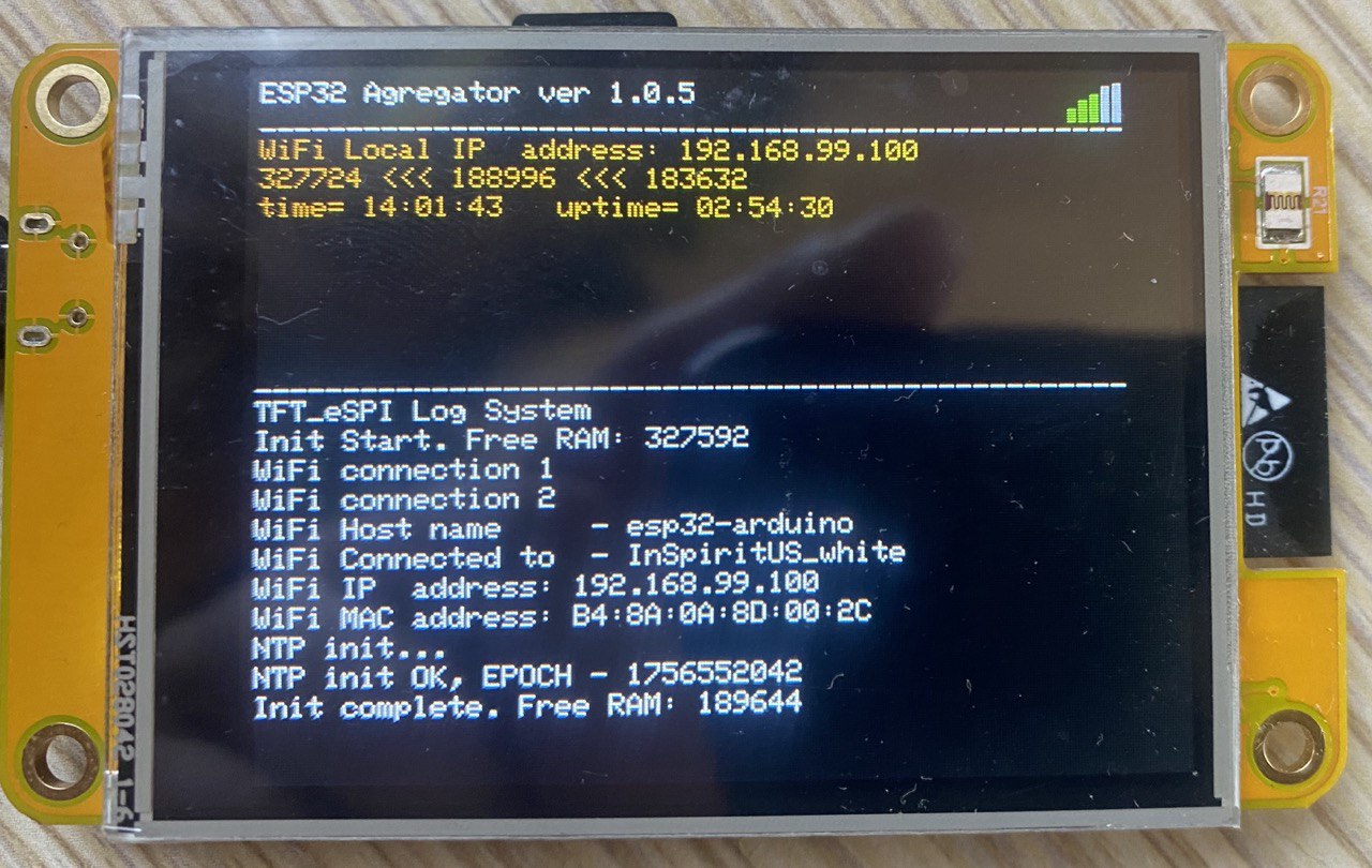

Esp32 и запуск WiFi со второго раза
В общем изучил я ряд версий для esp32. Изучал с целью избавиться от перезагрузки для коннекта. Кстати вернулся домой, на совсем другого провайдера и роутер. Эффект остался. Остался он и на нескольких в тч и последней версиях 2 серии и на 3 серии.
Однако появилась новая бяка. На всех версиях старше 2.0.0 появилась перезагрузка каждые 1 час 40 минут плюс/минус минута с причиной перезагрузки rst:0x8 (TG1WDT_SYS_RESET),boot:0x13 (SPI_FAST_FLASH_BOOT)
Отключал все таски, эффект остался. Остался только loop с http.hadleClient и vTaskDelay(1).
Вернулся на 1.0.6 - работает стабильно.
Так что пока лучшее враг хорошего.
А вы всё это пробовали на своих СТАРЫХ ESP? Может ещё проверить на свеже купленой/ни разу не юзаной?
Да, платы одни и те же. А какой профит от новой платы? Еще одна неопределенность. Сейчас больше «прочих равных».
Неподубитый (возможно) флэш.
Теперь uptime адекватный. И все же вопрос остался, что ему не нравится с таймером и почему вайфай мо втрого раза?

Скорее всего - порядок инициализации нарушен:
Чтобы пронициализировать вайфай, надо: сделать А, потом Б.
ннапример Твой код делает наоборот , сначала Б, потом А. Ничо не работает. Но потом рестарт, и на уже сделанное “А” ложится новое “Б” и все начинает работать. Надеюсь, не слишком эзотерическое вышло объяснение.
Перезагрузка не обнуляет регистры перефирии. Холодный рестарт обнуляет.
Простая перезагрузка не сбрасывает GPIO HOLD, перезагрузка питанием - сбрасывает. Ты же случайно не морозишь пины свои , (gpio_hold_enable() всякие не вызываешь?)
Да не морозь случайно пины свои :slight_smile:
Канешна нет.
Кстате оно (внезапно) начало коннектится с первого предъявления.
«… ничего не делал, просто зашел…» игрался с запуском процессов как статик. Но какое ето отношение к вайфаю имеет ХЗ.
Процесс получение времени по ntp 100 ms
Процесс отображения текущей информации ( на фото желтенькое). 100 ms
Процесс наполнения псевдоинформацией структуры для вывода вэб страницы. 10000 ms
Процесс скролла лога 1000ms (на фото белый текст)
Процесс вайфай бар по уровню сигнала 1000ms
Все процессы в критических местах берут один и тот же мьютекс, в момент отображерия информации, чтобы каши на экране не было.
Чертовшшина какая то.
Ну, если чертовщина, то отключай чертей по одному, смотри когда начнет устойчиво работать
Дык теперь все работает безукоризненно и предыдущие релизы тоже.
Чертик улетучился.
