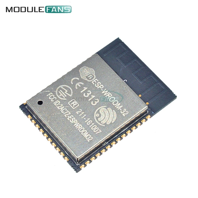

Покупал ESP32 отладочную плату, 38 pin., сделал на ней устройство. Всё работает. Но собрано на макетке для пайки, куча проводов. Задействован i2C OLED, модуль SD Card Reader, модуль усилителя pam8403.
Хотелось бы всё это как-то привести к цивильному виду, развести и заказать печатную плату.
Всё аналогично легко проделывал для Atmega328P-U (DIP28). Голый проц на плату, минимальная обвязка и всё хорошо.
Можно ли также сделать и с голым ESP32? Для него какая то панелька существует? Или может есть исполнения корпуса под пайку?

У модулей разводка одинаковая.
Разводи как нужно и спокойно пользуйся
Спасибо! Разобрался. Т.е. обычный SMD монтаж. Прямо на заказной печатной плате печатной плате можно сделать.
А с нижней стороны модуля ESP32 есть ещё широкий квадратный контакт . Чего с ним делать? Паять как-то нереально. Просто будет прилегать и всё?
Это экран
Ничего
Ребята, спасибо! Буду делать на голом процессоре.
Не забывай про подтяжку нужных пинов, иначе может не стартовать
