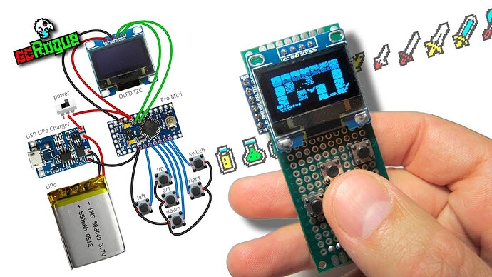

Вроде как SSD1306 ?
Похож, 128х64

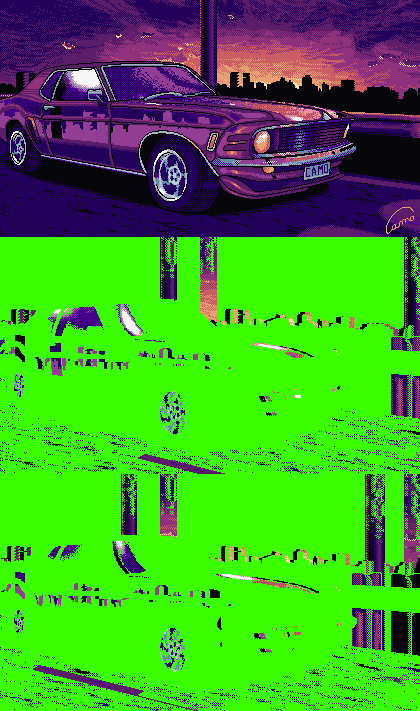

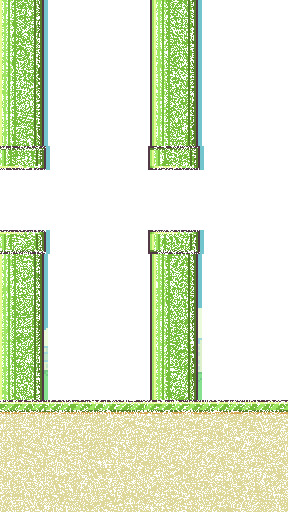

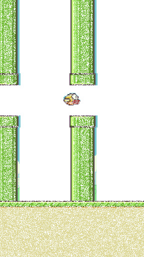

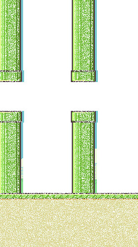

Ну вот первые 3 кадра вашей гифки. Если даже сильно не всматриваться, то видно, что в каждом следующем кадре хранится только то, что изменилось от предыдущего.
Хорошо видно на примере столба - на втором кадре его старое местоположение затирается небом, и рисуется новый столб на новом месте. Всё остальное изображение не трогается и остается от предыдущего кадра. С третьим и последующими кадрами - аналогично.
Должно быть понятно, что и второй, и третий кадры будут занимать меньше места, чем первый - просто потому, что данных меньше и сожмутся они лучше.
Если вам не понятен сам принцип сжатия, то представьте, что жена послала вас в магазин. Она же не скажет вам “купи огурец, огурец, огурец, огурец, грушу, грушу, грушу”, а скажет “купи 4 огурца и 3 груши”. Это и есть простейший алгоритм сжатия - RLE называется. Вспомнился анекдот: “…а это изюм, но он не продается!”
Посмотрите, например, на второй кадр, сколько там прозрачных (зелёных) пикселей подряд! Зачем хранить одинаковые идущие подряд пиксели, если можно сразу указать - официант, прозрачный пиксель 100500 раз пжалуста.
Но это самый простой алгоритм, в реальности применяются алгоритмы значительно оптимальнее.

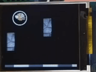

Посмотрел похожий вариант с птичкой. Принцип ясен. Он ограничен малыми изменениями в анимации по отношению к базовому кадру. Попробую на примере ST7735 сделать, правда со своеобразным способом сжатия.

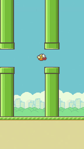

Не пойму, вы готовую анимацию пытаетесь сжать для показа на экране или графику в игре выводите?
Для игры так не делается, как для видео или гифки. Для игры нужны тайлы/спрайты, т.е. кусочки изображения, из которых составляется общая картинка. Для птички это будут:
  1. дома́, причем не от края до края одним тайлом, а хранится только одна группа домов и на экран выводится 4 раза;
  2. кусты, также выводятся с повтором;
  3. облака, у них периодичность слабо улавливается, скорее всего нарисовано с перекрытием;
  4. земля (то, что внизу в косую полоску), тут вообще хранится одна маленькая косая полоска, при выводе на экран повторяющаяся раз 20, а то и вообще такой примитив программно можно формировать;
  5. столб - достаточно хранить узкую горизонтальную полоску в один пиксель толщиной по вертикали (для формирования столба) + его “шапка” (тоже можно только одну полоску хранить);
  6. птичка - туловище + 3 положения крыла.
    P.S. Вообще, странная какая-то гифка, столбы и низ зашумлены. Зачем? Цвета к стандартной палитре подгонялись что ли?
