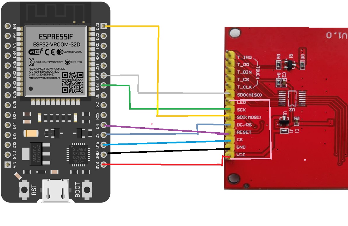

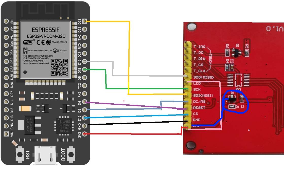

Здравствуйте, борюсь неделю с tft дисплеем на ili9488, для прошивки использую пример из библиотеки (3д куб).
1)Использую esp32 node mcu
брал тут ( [https://www.ozon.ru/product/maketnaya-plata-nodemcu-esp32-esp-wroom-32-cp2102-micro-usb-wifi-bluetooth-lua-982219108/?oos\_search=false](https://www.ozon.ru/product/maketnaya-plata-nodemcu-esp32-esp-wroom-32-cp2102-micro-usb-wifi-bluetooth-lua-982219108/?oos_search=false) )
2)Дисплей без сенсора, 3,5 дюйма
брал тут ( [https://aliexpress.ru/item/1005004875729700.html?spm=a2g2w.orderdetail.0.0.603e4aa694CI9U&sku\_id=12000042920021295](https://aliexpress.ru/item/1005004875729700.html?spm=a2g2w.orderdetail.0.0.603e4aa694CI9U&sku_id=12000042920021295)
3) для прошивки использую arduino ide .

![photo_2025-02-08_14-01-26](https://forum.arduino.ru/uploads/default/original/2X/b/bc55c0d519bab010f83332c02d7533238d7db3a5.jpeg)
подключал таким образом:
#define TFT\_MISO 19 // (leave TFT SDO disconnected if other SPI devices share MISO)
#define TFT\_MOSI 23
#define TFT\_SCLK 18
#define TFT\_CS 15 // Chip select control pin
#define TFT\_DC 2 // Data Command control pin
#define TFT\_RST 4 // Reset pin (could connect to RST pin)
 ![NodeMCU-32S-pinout](https://forum.arduino.ru/uploads/default/original/2X/c/c42159133612b51117a0b939a7ec79844bb3f31a.jpeg)
<div class="post-metadata">
**Author:** ![Рома](https://forum.arduino.ru/letter_avatar_proxy/v4/letter/%D1%80/258eb7/32.png) [@Рома](https://forum.arduino.ru/u/%D0%A0%D0%BE%D0%BC%D0%B0)\
**Post date:** [08.Февраль.2025 11:22:47 UTC](https://forum.arduino.ru/t/esp32-node-mcu-30-pin-ili9488-3-5/16709/4 "2025-02-08T11:22:47Z")
</div>

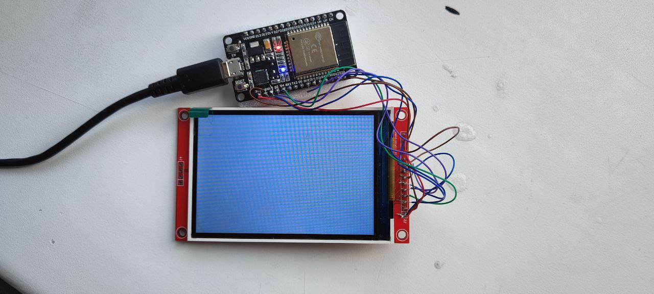

Проблема заключается в том что на экран не выводится какя-либо инормация, экран всегда белый .
Использую библиотеку: TFT\_eSPI
Настраивал её по инструкции из файла “SetupX\_Template”
вот мой " User Setup.h"

Вот мой “Setup21\_ILI9488”
```auto
// See SetupX_Template.h for all options available
#define USER_SETUP_ID 21
#define ILI9488_DRIVER
//#define TFT_INVERSION_OFF
#define TFT_MISO 19 // (leave TFT SDO disconnected if other SPI devices share MISO)
#define TFT_MOSI 23
#define TFT_SCLK 18
#define TFT_CS 15 // Chip select control pin
#define TFT_DC 2 // Data Command control pin
#define TFT_RST 4 // Reset pin (could connect to RST pin)
#define LOAD_GLCD // Font 1. Original Adafruit 8 pixel font needs ~1820 bytes in FLASH
#define LOAD_FONT2 // Font 2. Small 16 pixel high font, needs ~3534 bytes in FLASH, 96 characters
#define LOAD_FONT4 // Font 4. Medium 26 pixel high font, needs ~5848 bytes in FLASH, 96 characters
#define LOAD_FONT6 // Font 6. Large 48 pixel font, needs ~2666 bytes in FLASH, only characters 1234567890:-.apm
#define LOAD_FONT7 // Font 7. 7 segment 48 pixel font, needs ~2438 bytes in FLASH, only characters 1234567890:.
#define LOAD_FONT8 // Font 8. Large 75 pixel font needs ~3256 bytes in FLASH, only characters 1234567890:-.
#define LOAD_GFXFF // FreeFonts. Include access to the 48 Adafruit_GFX free fonts FF1 to FF48 and custom fonts
#define SMOOTH_FONT
// #define SPI_FREQUENCY 20000000
#define SPI_FREQUENCY 27000000
// #define SPI_FREQUENCY 40000000
// #define SPI_FREQUENCY 80000000
// Optional reduced SPI frequency for reading TFT
#define SPI_READ_FREQUENCY 16000000
#define SPI_TOUCH_FREQUENCY 2500000
**Post date:** [08.Февраль.2025 11:26:02 UTC](https://forum.arduino.ru/t/esp32-node-mcu-30-pin-ili9488-3-5/16709/5 "2025-02-08T11:26:02Z")
</div>
Вот мои настройки в arduino ide ( blink работает)
 ![2025-02-08_14-24-21](https://forum.arduino.ru/uploads/default/original/2X/a/a1a79913e088a0a63a7c5334a65beb9b78d001b4.png)
Работаю в первый раз с ESP32 и Ili9488.
Подскажите, пожалуйста, что я мог забыть или сделать не так.

@Рома
Дисплею вашему явно питания не хватает.
Даже если бы этот дисплей работал от 3.3в - было бы неправильно питать его от 3.3в ЕСП32, потому что там довольно маломощный выход.
Но если присмотрется к трекам на плате дисплея - я пометил их цветом - там у вас стоит регулятор напряжения, из чего я предполагаю, что ~~на VCC пин дисплея надо подавать 5в, а не 3.3~~ - это неправильно!
 ![c42159133612b51117a0b939a7ec79844bb3f31a](https://forum.arduino.ru/uploads/default/original/2X/a/a62116b252f19408f327f34557212c7dc25e7f32.jpeg)

> [@MMM](#):
ты ща научишь, там перемычка J1 запаяна, 5в попрут в дисплей!!
**Post date:** [08.Февраль.2025 12:40:25 UTC](https://forum.arduino.ru/t/esp32-node-mcu-30-pin-ili9488-3-5/16709/14 "2025-02-08T12:40:25Z")
</div>
Да, cs на 5-ый пин перевесил ( ранее был подключен на 15-ый)
**Post date:** [08.Февраль.2025 12:41:38 UTC](https://forum.arduino.ru/t/esp32-node-mcu-30-pin-ili9488-3-5/16709/15 "2025-02-08T12:41:38Z")
</div>
В “User Setup\_21” забыл поменять cs с 15-ого на 5-ый
**Post date:** [08.Февраль.2025 12:42:38 UTC](https://forum.arduino.ru/t/esp32-node-mcu-30-pin-ili9488-3-5/16709/16 "2025-02-08T12:42:38Z")
</div>
Перемычку убрал, так как u1 на плате понижает с 5-3.3. Питание перевёл на 5в
**Author:** ![MMM](https://forum.arduino.ru/letter_avatar_proxy/v4/letter/m/0ea827/32.png) [@MMM](https://forum.arduino.ru/u/MMM)\
**Post date:** [08.Февраль.2025 12:43:06 UTC](https://forum.arduino.ru/t/esp32-node-mcu-30-pin-ili9488-3-5/16709/17 "2025-02-08T12:43:06Z")
</div>
> [@xDriver](#):
ну ок, не заметил 🙂
Рекомендацию убрал.
Но питать все одно лучше от отдельного блока.
Или убрать перемычку и питать от 5в, как я написал
**Post date:** [08.Февраль.2025 13:11:42 UTC](https://forum.arduino.ru/t/esp32-node-mcu-30-pin-ili9488-3-5/16709/21 "2025-02-08T13:11:42Z")
</div>
Да, вроде бы прошивается.
 ![2025-02-08_16-10-43](https://forum.arduino.ru/uploads/default/original/2X/e/ec5196fa56eb7459dce5c685d4b1ef2505707b92.png)
**Post date:** [08.Февраль.2025 14:19:03 UTC](https://forum.arduino.ru/t/esp32-node-mcu-30-pin-ili9488-3-5/16709/24 "2025-02-08T14:19:03Z")
</div>
Попытался ещё раз - результат прежний.Есть ли какой-нибудь вариант проверки целостности ili9488?
