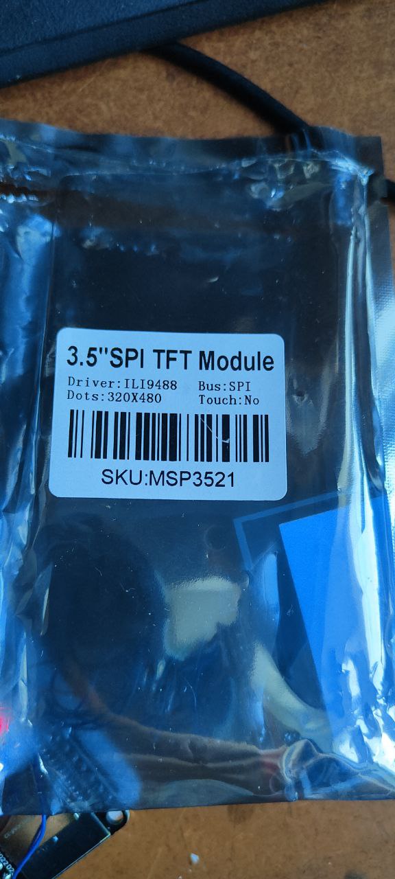

снизить скорость SPI до 10 мегагерц, посмотреть осциллографом MOSI и SCK, дисплей если исправен обязан работать
<div class="post-metadata">
**Author:** ![BABOS](https://forum.arduino.ru/letter_avatar_proxy/v4/letter/b/82dd89/32.png) [@BABOS](https://forum.arduino.ru/u/BABOS)\
**Post date:** [08.Февраль.2025 16:05:05 UTC](https://forum.arduino.ru/t/esp32-node-mcu-30-pin-ili9488-3-5/16709/26 "2025-02-08T16:05:05Z")
</div>
фото оригинального дисплея хде ?
почитайте про перемычку j1, может поможет…
а так же мало вероятно… но возможно отключение пина gnd может поможет…(это не опечатка, у меня когда минус отключал пропадала белая пелена на дисплее, или они бракованные, или библиотеку не ту поставил… )
[и вот ссылка, может это поможет))](https://dzen.ru/a/Y_tCQ_g8ijHj_KXD)

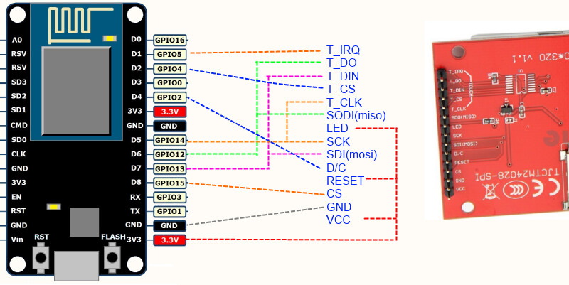

> [@BABOS](#):
 ![image](https://forum.arduino.ru/uploads/default/original/2X/d/d40a4c33fec74e066267334e0a423b8f3457d3a7.png)
**Author:** ![xDriver](https://forum.arduino.ru/user_avatar/forum.arduino.ru/xdriver/32/367_2.png) [@xDriver](https://forum.arduino.ru/u/xDriver)\
**Post date:** [08.Февраль.2025 16:27:25 UTC](https://forum.arduino.ru/t/esp32-node-mcu-30-pin-ili9488-3-5/16709/28 "2025-02-08T16:27:25Z")
</div>
> [@BABOS](#):
там тоже интересно, микросхемы тача нет, но все работает))
 ![image](https://forum.arduino.ru/uploads/default/original/2X/c/cdb5d6752543f0e3ece40a6216dea82b1695faea.jpeg)

Фото дисплея в начале темы)

а это точно ili9488?

Вот его упаковка 🙂
 ![photo_2025-02-08_16-00-05](https://forum.arduino.ru/uploads/default/original/2X/e/eb344a3365b821c222aa475ca087556340b2f94a.jpeg)
