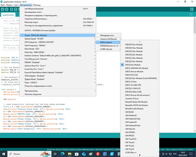

К сожалению, таких нет. Может быть, я не ту плату выбираю в Arduino IDE? Ведь разновидностей ESP32 много.

я тебе распиновку по выбранной тобой плате показал, если ты не знаешь, где она прописана это не значит, что её нет:
Вот она вся:
```auto
#ifndef Pins_Arduino_h
#define Pins_Arduino_h
#include <stdint.h>
static const uint8_t TX = 1;
static const uint8_t RX = 3;
static const uint8_t SDA = 21;
static const uint8_t SCL = 22;
static const uint8_t SS = 5;
static const uint8_t MOSI = 23;
static const uint8_t MISO = 19;
static const uint8_t SCK = 18;
static const uint8_t A0 = 36;
static const uint8_t A3 = 39;
static const uint8_t A4 = 32;
static const uint8_t A5 = 33;
static const uint8_t A6 = 34;
static const uint8_t A7 = 35;
static const uint8_t A10 = 4;
static const uint8_t A11 = 0;
static const uint8_t A12 = 2;
static const uint8_t A13 = 15;
static const uint8_t A14 = 13;
static const uint8_t A15 = 12;
static const uint8_t A16 = 14;
static const uint8_t A17 = 27;
static const uint8_t A18 = 25;
static const uint8_t A19 = 26;
static const uint8_t T0 = 4;
static const uint8_t T1 = 0;
static const uint8_t T2 = 2;
static const uint8_t T3 = 15;
static const uint8_t T4 = 13;
static const uint8_t T5 = 12;
static const uint8_t T6 = 14;
static const uint8_t T7 = 27;
static const uint8_t T8 = 33;
static const uint8_t T9 = 32;
static const uint8_t DAC1 = 25;
static const uint8_t DAC2 = 26;
#endif /* Pins_Arduino_h */

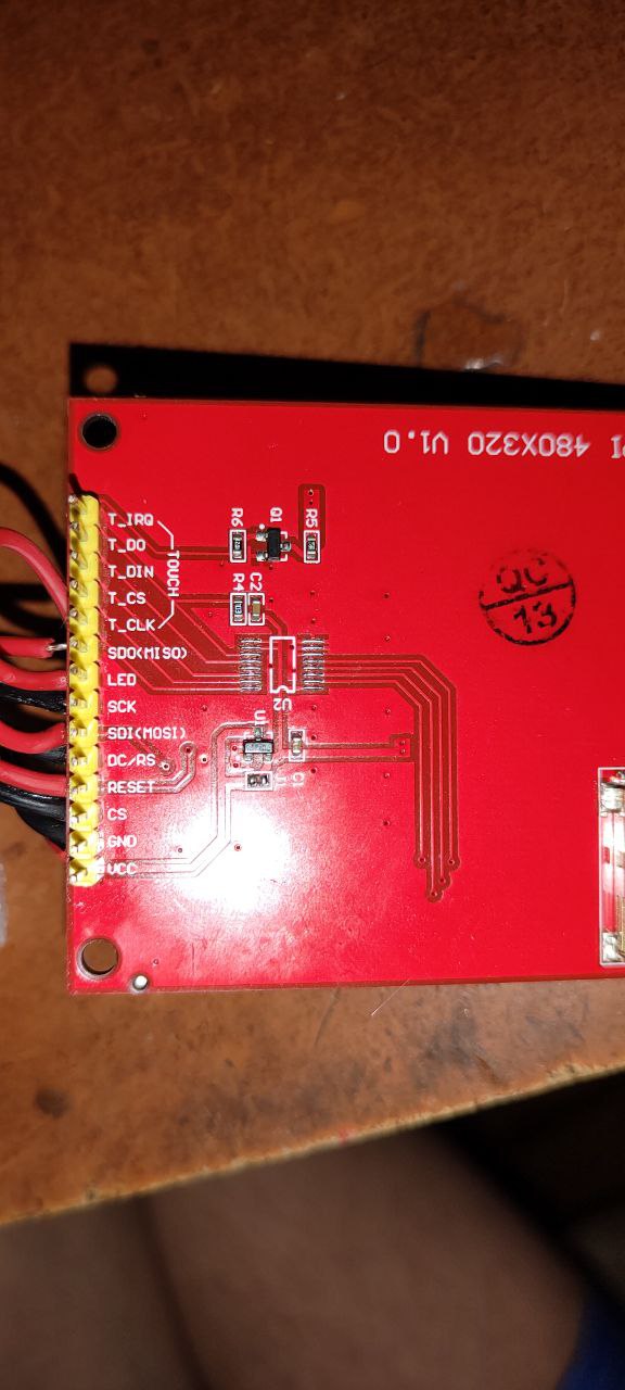

дабы убедиться что отсутствует причина рукопопости, необходимо фото внутренней стороны платы, там где перемычка J1, и где оно ? по прежнему не вижу…
я так понимаю и пин gnd вы не отключали ?
да и ссылку не чекали, ведь там про esp8266 и вам это не нужно, хотя это не так…
вот попытайтесь еще так объявить, не поможет и ладно, я все равно умываю лапы из темы)))

1)Вот фото внутрянки
 ![photo_2025-02-09_18-57-19](https://forum.arduino.ru/uploads/default/original/2X/1/1ed3a61262b68c62ea818b7d5f0872871493c13e.jpeg)
2)Пин Gnd отключал- экран полностью гас.
2,1) Видео по ссылке смотрел.
3)По ссылке переходил, mosi и sck у меня подключены
вот так:
```arduino
#define TFT_MOSI 23
#define TFT_SCLK 18
Вот это у меня закомментированно изначально.
```arduino
// #define TFT_RST -1
