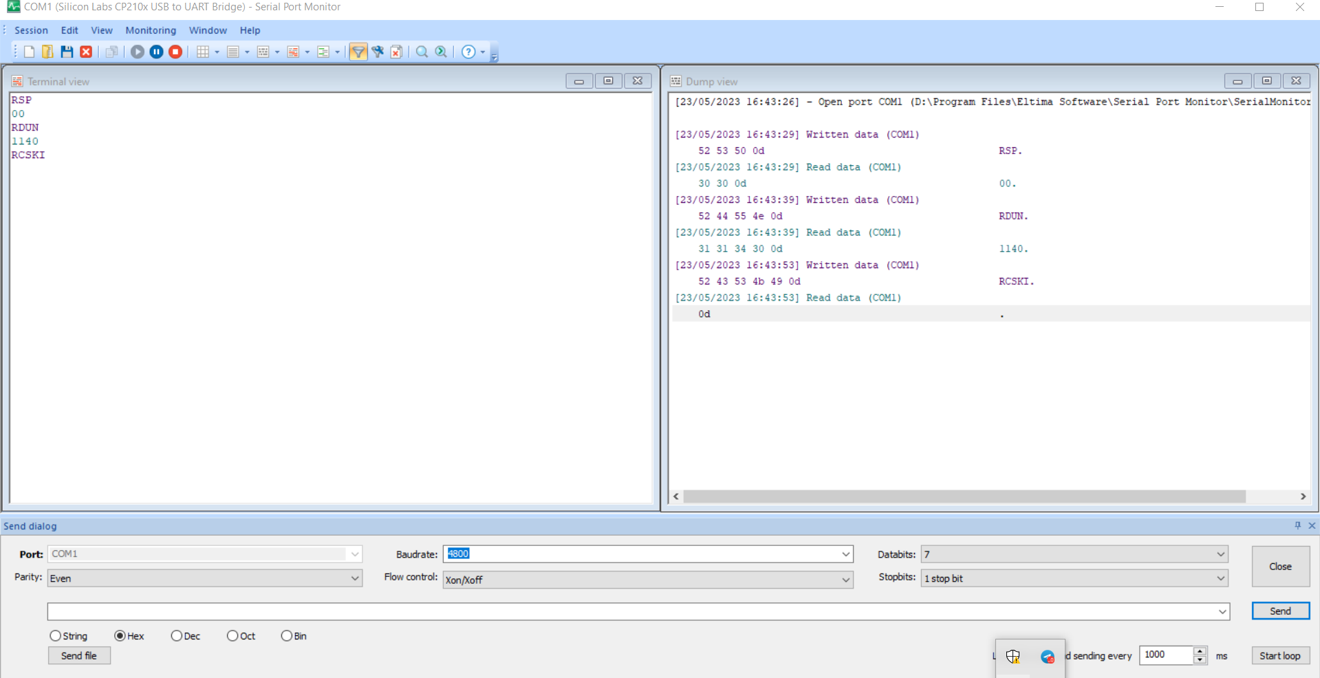

ESP32 - получить данные по RS232 в сериал и вывести в монитор порта

Но задачу я описал правильно. Настройки указаны. Прога сериал монитор довольно простая.
Если бы мог сам всё описать, понять и решить, не было бы этой темы.
Это вот не техническое подтверждение, это может быть вашим убеждением, от которого мы тут и стараемся уйти и перейти чисто к железным фактам.
так ее настройки можете озвучить и, желательно, скрин интерфейса настроек привести

скрин с примером запрос - ответ
так гораздо луче, псм
Видите, ситуация довольно существенно изменилась, теперь у вас есть не только некие неподтвержденные слова из доков, а вполне рабочий прототип.
С этим уже вполне можно договариваться с кем-то о работе.
Успехов!
