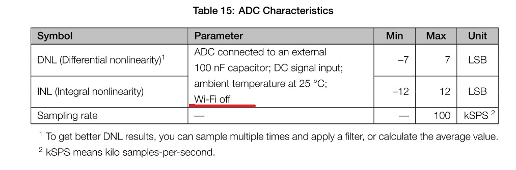

ESP32C3 ADC и WiFi
WiFi делает из ADC даже не показометр и, как вы с этим работаете?
Ставим конденсатор параллельно входу.
конденсатор к сожалению нельзя
Можно (ну я же ставлю!).
Это к тому, что на абстрактные вопросы могут быть только абстрактные ответы.
вам всё можно! Как выключаете?
