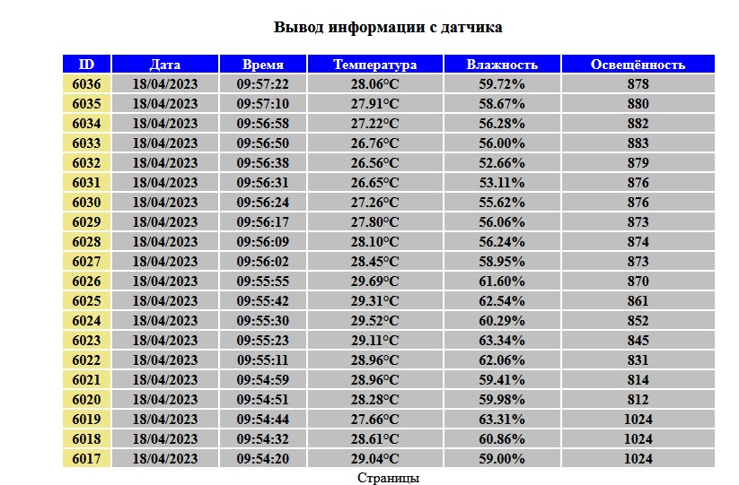

вот как-то совсем не задумывался о приобретении люксметра, думал зачем он мне, а тут бы сгодился, положил на подоконник, солнце засвечивает, 1024, рассеянный свет в комнате 340 - 360, видимо достаточно чувствительный, нужен фильтрец, накрыл сложенным в 8 раз листом бумаги 80грамм, 812 -814 )))
