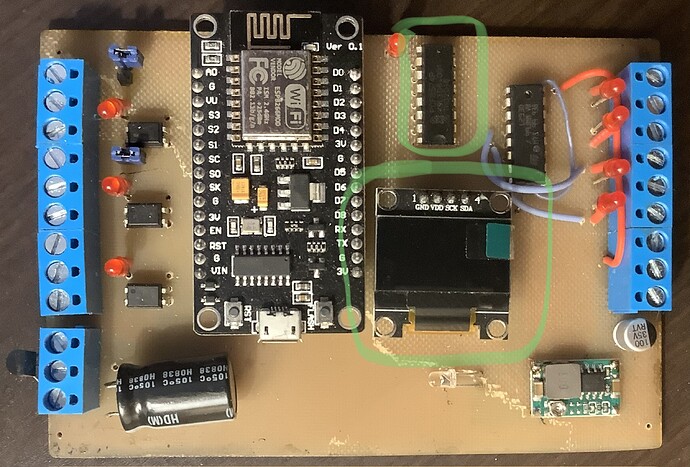

…вылезла другая пенка: esp8266 имеет некоторый дефицит пинов, потому я использую pcf расширитель. Помимо этого применяется i2c экранчик см фото ниже. Так вот, работа всех сервисов продолжается, расширитель управляет силовыми линиями, но вот экран гаснет и запускается только после отключения и подачи питания. Что бы это могло быть? Возможно ли его перезапустить без обесточивания?
Применяются библиотеки
Wire из комплекта для esp
Pcf8574 от RENZO MISCHIANTI 2.2.2
iarduino_OLED 1.0.1
NODE MCU
SCL - 5 (D1) SDA - 4 (D2)

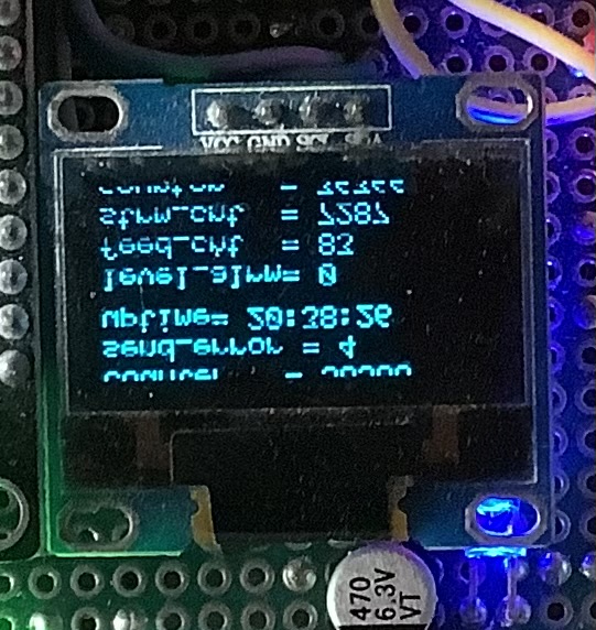

Уж думал, что победил экран, ан нет.
Новая напасть, через часы/сутки после старта сначала строки съезжают вниз циклически, а теперь еще и зеркалируется и переворачивается информация посимвольно. Правда на одном устройстве из двух, на втором только съезжает.
Просто бред какой то. Кто то сталкивался с таким?
Где-то гадишь в занятую память
Тогда следует выяснить, имеется ли у проблемы аппаратная составляющая.
Для начала просто выкинуть из скетча все, что не относится к работе с экраном, и погонять экран на протяжении нескольких суток.
Это не объясняет разницы в поведении двух устройств (хотя и не исключает). Поэтому я бы сначала удостоверился в отсутствии аппаратных проблем. Искать ошибку в программе на неработающем оборудовании - то еще развлечение.
Есть еще два блока с такими экранами. Но экраны получены парой месяцев позже с али. Там проблема не проявилась. Там просто виснет вся I2c. Наверно в пнд поставлю на параллельный прогон все 4 блока.
Еще есть 5 таких же экранов, полученных в разное время от разных продавцев. Надо будет спаять для них стендик и поставить на прогон.
