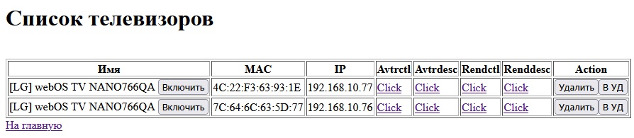

Небольшая инструкция.
Модуль после подключения слушает сеть и при включении телевизора (если телевизор умеет) ловит upnp пакеты. Проанализировав их он исходя из модели настраивает нужную библиотеку на работу с ним. В файловой системе модуля есть список файлов. Имя файла - mac адрес тв, а расширение определяет нужный функциона (url). В web сервере модуля есть возможность посмотреть то, что нашлось.
Для тестирования - напишите мне, чтобы не проходить стандартную процедуру регистрации.
сейчас решил потестить. Телевизор находит (LG). При старте такие логи:
Connecting to https://4duk.su/downloads/tvremote/esp8266/sonyremote.jsMaximum fragment Length negotiation supported: no
[HTTPS] begin...Error get connect
Connecting to https://4duk.su/downloads/tvremote/esp8266/tvcontrol.jsMaximum fragment Length negotiation supported: no
Connecting to https://4duk.su/downloads/tvremote/esp8266/tvcontrol1.htmlMaximum fragment Length negotiation supported: no
Connecting to https://4duk.su/downloads/tvremote/esp8266/tvcontrol2.htmlMaximum fragment Length negotiation supported: no
Connecting to https://4duk.su/idgate?inpip=192.168.10.81,mac=483FDA35FF2AMaximum fragment Length negotiation supported: no
Connecting mqtt.....
Start MDNS PULT4DUK.local on this device. Start local udp on 9009 port this device.
hello000000000000000
В списке ТВ
на главной
И всё, соответственно ничего не щёлкает

В УД кнопку надо нажать, но по сообщениям - https://4duk.su/downloads/tvremote/esp8266/tvcontrol2.html [HTTPS] begin…Error get connect - нет соединения с 4duk.su .
При запуске часть файлов загружается с сервера и собирается в общий html файл, чтобы потом светить станицу для каждого телевизора.
