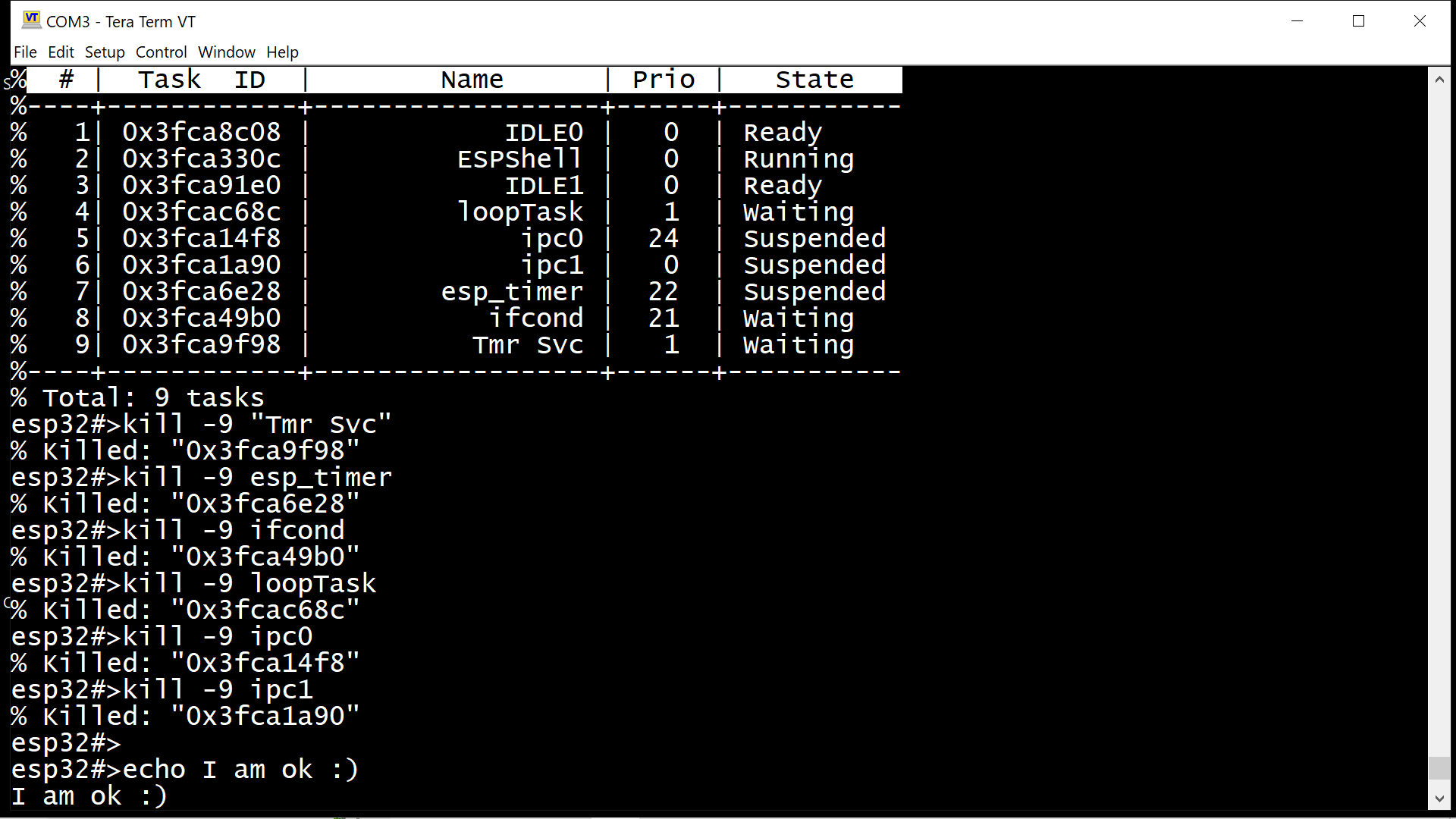

“Look ma, no hands!”
Сколько нужно (и каких) системных задач, чтобы все работало в этом вашем ESP32.
Оказывается, кроме IDLE0 и IDLE1 ничего и не нужно.

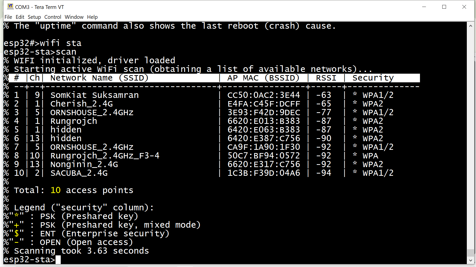

В следующей итерации ожидаем таки поддержку сети. А пока, вот, сканируем сети:
 ![image](https://forum.arduino.ru/uploads/default/original/3X/e/c/ecf263f4c7b302db6b6e8153a1555205ebb6124e.png)

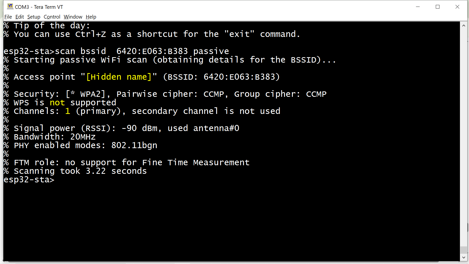

выясняем подробности скрытой сети:

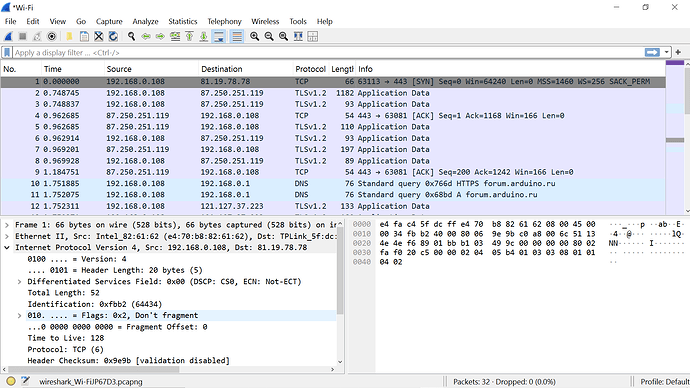

вопрос, а где MTU настраивается?
<div class="post-metadata">
**Author:** ![vvb333007](https://forum.arduino.ru/letter_avatar_proxy/v4/letter/v/a4c791/32.png) [@vvb333007](https://forum.arduino.ru/u/vvb333007)\
**Post date:** [07.Октябрь.2025 15:16:59 UTC](https://forum.arduino.ru/t/espshell-otladochnyj-instrumentarij-dlya-esp32/15138/75 "2025-10-07T15:16:59Z")
</div>
Я не знаю, не задумывался. Если в сторону уменьшения, то lwIP.
Когда формируются IP пакеты, то они создаются с оглядкой на MTU интерфейса, но это значение можно поменять в меньшую сторону: IP стек будет просто формировать пакеты меньшего размера.
Как поменять его в железе для WiFi - надо искать. Может и никак. А ты что хотел-то? Роутинг wifi → ethernet с разными MTU? Ну, геморой будет, наверняка. Я бы на уровне IP пытался бы сделать все.
**Author:** ![ua6em](https://forum.arduino.ru/user_avatar/forum.arduino.ru/ua6em/32/325_2.png) [@ua6em](https://forum.arduino.ru/u/ua6em)\
**Post date:** [07.Октябрь.2025 15:21:35 UTC](https://forum.arduino.ru/t/espshell-otladochnyj-instrumentarij-dlya-esp32/15138/76 "2025-10-07T15:21:35Z")
</div>
> [@vvb333007](#):
можно и IP, через некоторых сотовых пакеты ESP32 не ходют, надо MTU сделать правильным
**Post date:** [07.Октябрь.2025 15:22:56 UTC](https://forum.arduino.ru/t/espshell-otladochnyj-instrumentarij-dlya-esp32/15138/77 "2025-10-07T15:22:56Z")
</div>
> [@ua6em](#):
Ну каким? Меньше 1500 или больше?
**Post date:** [07.Октябрь.2025 16:36:37 UTC](https://forum.arduino.ru/t/espshell-otladochnyj-instrumentarij-dlya-esp32/15138/78 "2025-10-07T16:36:37Z")
</div>
нужно два один где-то 1380 второй больше 1500, это для разных каналов
**Post date:** [07.Октябрь.2025 17:37:09 UTC](https://forum.arduino.ru/t/espshell-otladochnyj-instrumentarij-dlya-esp32/15138/79 "2025-10-07T17:37:09Z")
</div>
Если больше, то ой:
[https://docs.espressif.com/projects/esp-faq/en/latest/software-framework/wifi.html](https://docs.espressif.com/projects/esp-faq/en/latest/software-framework/wifi.html) :
## **What is the maximum length of Wi-Fi MTU for an ESP32 and how to change it?[](https://docs.espressif.com/projects/esp-faq/en/latest/software-framework/wifi.html#what-is-the-maximum-length-of-wi-fi-mtu-for-an-esp32-and-how-to-change-it "Permalink to this headline")**
> The maximum Wi-Fi MTU length for ESP32 is 1500. You can change this value in the LwIP component by `netif` \> `mtu`. However, it is not recommended to change this value.
Они говорят о том, что надо lwip пересобирать. Т.е. если ты в Arduino окружении - то вообще никак, практически\*.
**Post date:** [07.Октябрь.2025 17:41:13 UTC](https://forum.arduino.ru/t/espshell-otladochnyj-instrumentarij-dlya-esp32/15138/80 "2025-10-07T17:41:13Z")
</div>
> [@vvb333007](#):
это называется засада
**Post date:** [07.Октябрь.2025 18:10:51 UTC](https://forum.arduino.ru/t/espshell-otladochnyj-instrumentarij-dlya-esp32/15138/81 "2025-10-07T18:10:51Z")
</div>
> [@ua6em](#):
Там в пакетах IP небось стоит бит DF (Dont Fragment). Надобно его убрать и все будет ходить. Посмотри анализатором (Wireshark поставь себе какой-нибудь) на пакеты, до которых дотянуться можешь. Как на картинке, смотри подсвеченное в левом нижнем квадрате:
 ![image](https://forum.arduino.ru/uploads/default/original/3X/e/b/eb3d386f7299c4372d82343810f846040b6647cc.png)
